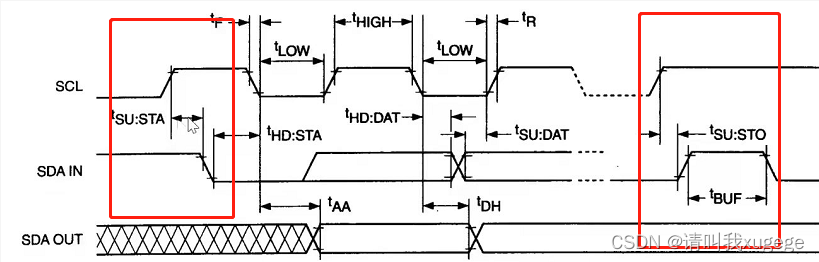

二、IIC核心知识点
图1 总线时序:
在这里插入图片描述
在这里插入图片描述
1.起始信号
结合时序图1:SCL高电平期间,SDA由高到低跳变
在这里插入图片描述

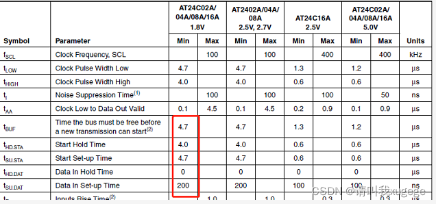

//起始信号
void IIC_Start()
SDA = 1;
// Delay2us(); //电路特性要求上升沿小于300ns,最好做延时保证必然高电平
SCL = 1; //拉高总线,空闲状态
Delay5us(); //1.起始信号建立时间tSU:STA至少4.7us
SDA = 0; //2.起始信号产生
Delay5us(); //3.起始信号维持时间tHD:STA至少4us
SCL = 0; //4.时钟拉低,钳住总线,准备后续数据发送

Delay5us(); //时钟信号低电平宽度tLOW至少4.7us
SCL = 1; //SCL拉高 从器件读数据位
Delay5us(); //时钟信号高电平宽度tHIGH至少4us

5.停止信号
结合时序图1:SCL高电平期间,SDA由低拉高

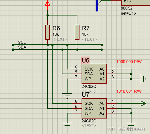

6.从机地址
在这里插入图片描述
在这里插入图片描述
@1. bit7~bit3是IIC器件自身地址,由制造商给定,如At24c02地址为1010。
@2. bit2~bit0对应A2 ~A0由硬件连接决定。(一个系统中最多8个器件)
@3. 通讯时第一个字节需要传输地址字节,以确定接收的从器件。如硬件接线A2~A0为低电平,向该写数据。则器件地址为:1010 000 = 0xA0
