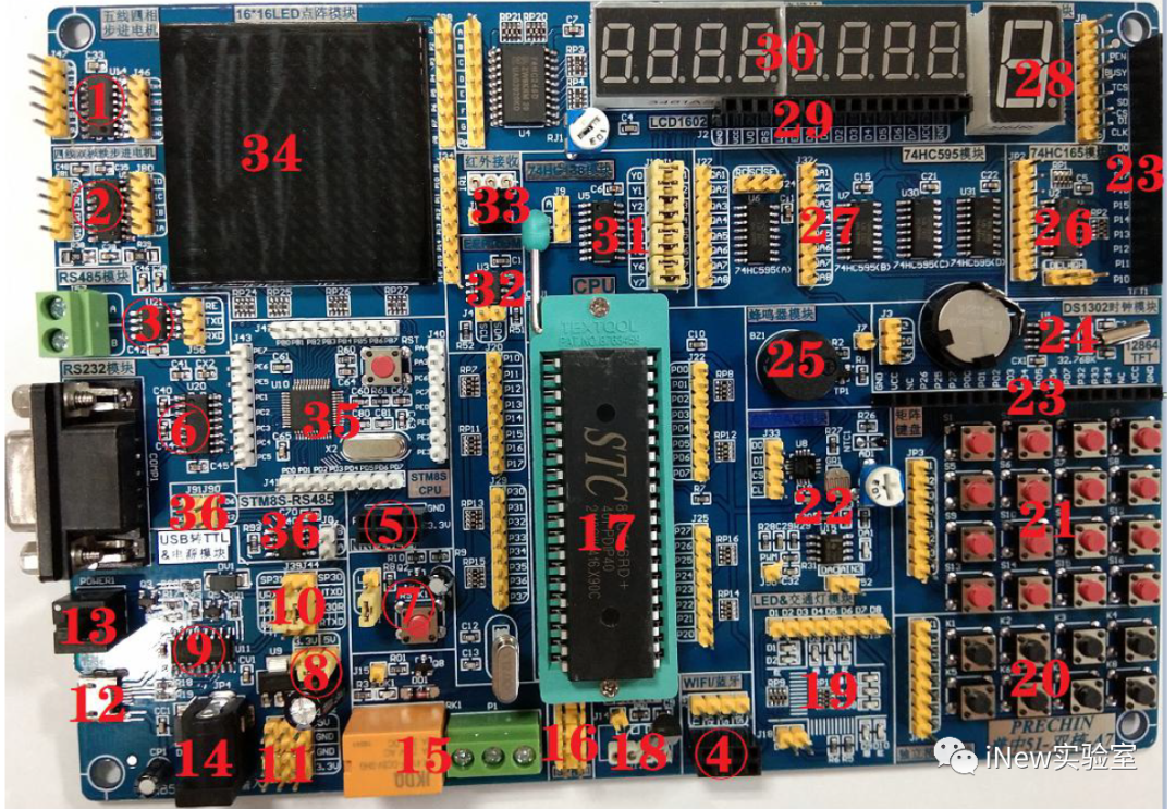

本实验所用51单片机物联网开发板如下图所示:
普中51-双核-A7
各功能模块如下图:

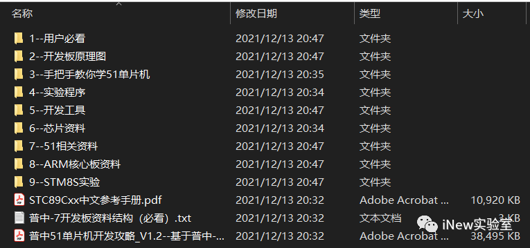

解压缩后如下图所示:

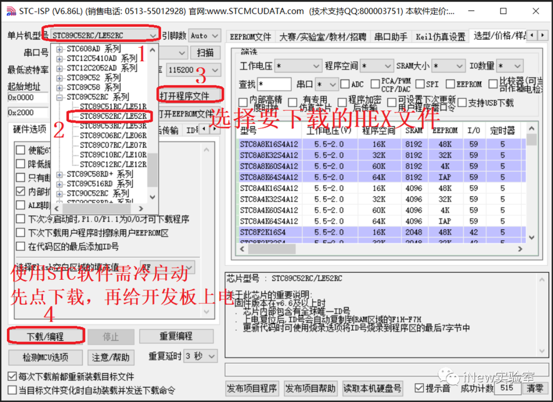

3.下载与运行
打开下载软件
打开 普中-7开发板资料5--开发工具3-程序下载软件STC-ISP(不推荐使用)
双击打开stc-isp-15xx-v6.86L.exe
