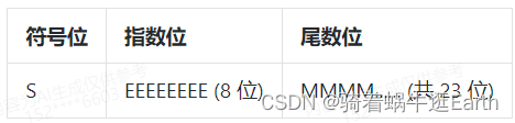

② 浮点数格式
        C51是一种经典的8位微控制器,它不直接支持浮点数运算。然而,C51可以通过软件实现浮点数运算,其中典型的浮点数格式是IEEE 754标准。IEEE 754标准定义了浮点数的表示方法,包括单精度(32位)和双精度(64位)两种格式。
        单精度浮点数采用32位二进制表示,其中包括1个符号位、8位指数位和23位尾数位。具体的表示方法如下:

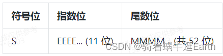

        双精度浮点数采用64位二进制表示,其中包括1个符号位、11位指数位和52位尾数位。具体的表示方法如下:

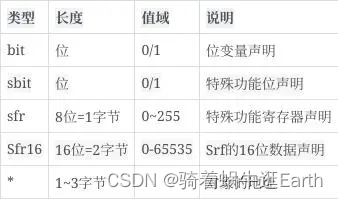

2. 扩展数据类型
