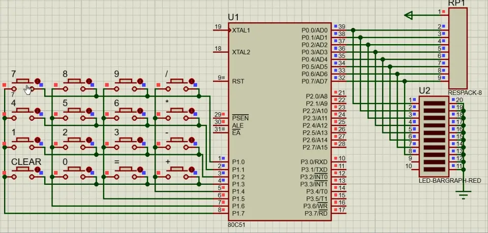

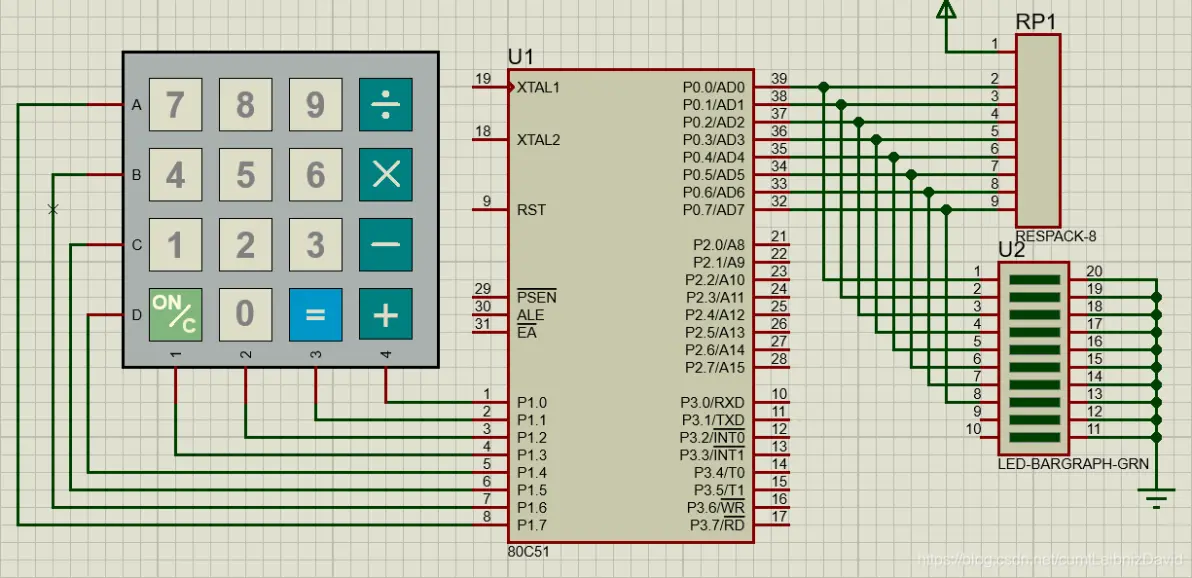

一开始,我以为可以按照逐行扫描法时一样的电路进行操作。所以选择的硬件都没变:Keypad-Smallcalc(键盘),80C51(芯片),Respack(排阻),Led-Bargraph-GRN(Led)以及电源端和接地端。所用到的原件如图:
然后一顿操作猛如虎,我按照上次逐行扫描法的方式连线,即:
每次看着整整齐齐的线路图,倒还挺舒服的。是不是连线也相当简单?因为挂载的设备少,而且功能也比较简单,所以我们就不用扩展接口芯片了,直接用8051的P1口连接就按盘,P0口连接Led即可。
注意:P0口要有上拉电阻才能输出高电平。

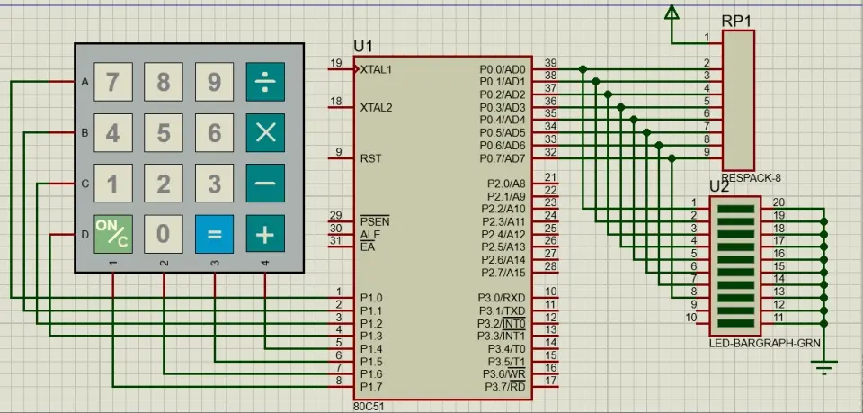

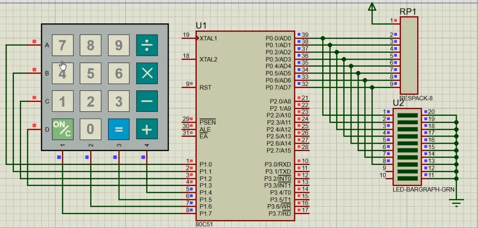

然后我就此进行了测试。发现这效果不对呀。
我发现按下不同的键,Led显示的键码低4为永远是全1。于是我又把行列的顺序换了再进行测试。即列先给低电平,读行值,有键按下再行给低电平读列值。
void keyscan(){
    int temp;
    while(1){
        P1=0x0f;//P1口高四位输出低电平,即列值设为全0
        if((P1&0x0f)!=0x0f){//读入行值不全为高电平
            delayms(5);//去抖动
            temp=P1&0x0f;//读入行值
            P1=0xf0;//行值设为低电平
            temp |= (P1&0xf0);//把行值(第四位)和列值(高四位)位或得到唯一指向按键的键码
            P0=temp;//在Led上输出键码
            while(P1!=0xf0);
然后这次是不一样的情况,它转移了。
变成高4位全为高电平,低4位显示正确的情形。由此判断它只是有第一次读P1口的值有效,而第二次出错。于是这个问题纠结了我好几天。最终我发现了这个keypad-smallcalc 键盘有问题。

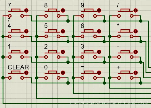

后来通过不断尝试,想找出代码的问题,但是按照课本的汇编来说,这个逻辑并没有问题。于是我用button做了一个矩键盘,就没有问题了。
1、换一个键盘
用button做的键盘有一种原始的感觉,毕竟没有封装到一起。所以它是这样的。
用相同的代码,再看看效果:
由此可见,Led高4位显示的是列值,低4位显示行值,也就是说线反转法的额程序没有问题,是可以实现的。
