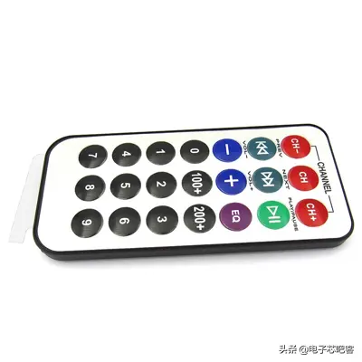

红外遥控作为一种遥控手段应用是非常广泛的,并且红外线遥控装置具有体积小、 功耗低、 功能强、 成本低这些特点,在录音机、空调、音响等小型电器大多是采用红外遥控的方式进行控制。这篇文章我就来详细讲解一下红外遥控信号的解码方法,对于红外信号的收发原理在这里只做简单了解。红外遥控系统要有发射端和接收端,发射端将信号经芯片调制后由红外发光二极管将信号以红外光的形式发送出去。接收端通过红外监测二极管接收到红外信号后再经过放大、滤波、解调等操作输出高低电平,这样就完成了红外信号的收发。本次教程我选择下图这种红外遥控器进行红外信号的发射

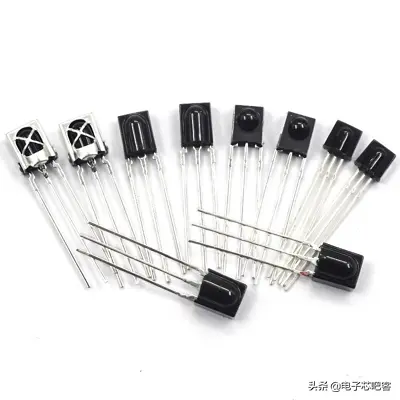

选择一体化红外接收头作为红外信号的接收端,这是一种特殊的红外接收电路,它把红外接收管和放大电路集成到了一块,从外形上看只有一个三极管大小,如图
一体化红外接收头共有三个引脚,将有凸起的一面对准自己后从左到右依次是信号输出、GND、VCC,它的工作电压为5V,可以选择一体化红外接收模块,我们在使用的时候只需要给它接上5V电源,接地,然后将信号输出脚连接到单片机就可以使用了。本篇文章我使用51单片机进行试验,51单片机用来解码红外信号是足够的并且易于理解,文章主要是讲解解码原理。

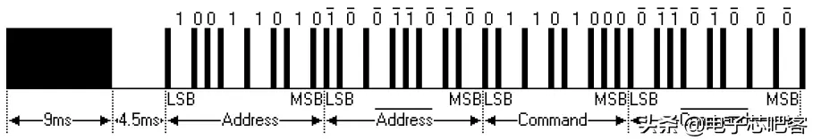

前面讲过红外接收头在接收到红外信号后会输出高低电平,然后就可以通过我们的程序分析电平的变化来识别接收到的信号的内容。要将接收端的信号解码我们就要知道发送端的数据是如何编码的,在本文中用到的红外遥控器所使用的是NEC编码协议,所以我们首先要讲解一下NEC协议的相关信息。NEC协议是用于红外通信中的一种协议,通过NEC协议发送信息的格式如下图:

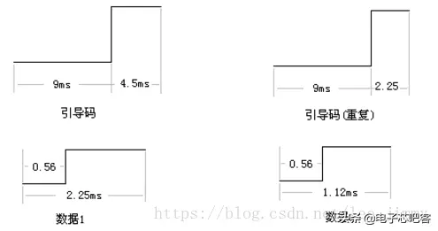

信息的开始是9ms高电平加4.5ms低电平的引导码,作用就是告诉设备通讯开始,有信号发送过来了。之后接的是8位地址码和8位地址反码,地址码的作用就是区分不同的接收器件,实现单独控制某个器件。最后是8位数据码和8位数据反码,数据码就是功能码,我们可以给不同数据码设定不同的功能,反码的作用就是检验接收到的数据是否正确。在上面的这条信息里,‘0’是用560us高电平加560us低电平表示的,‘1’是用560us高电平加1680us低电平表示。要注意的是上面的波形图是发射端的波形,我们红外接收端收到的信号的高低电平是与上图相反的,还要注意发射端在发射数据是是从最低位开始发射,所以我们接收到的信号也是从最低位开始的,另外当我们持续按住同一个按键时,发射端并不会重复发送地址码和数据码而是在发送完一次后每隔一段时间发送一次引导码(重复),间隔时间大约是108ms。下图为接收端引导码、引导码(重复)、‘0’、‘1’的波形:

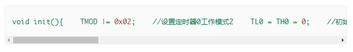

然后我们定义一个初始化函数用于定时器和中断的初始化设置,我们将定时器0用于计算红外信号高低电平的时间,将定时器1用于串口发送数据。

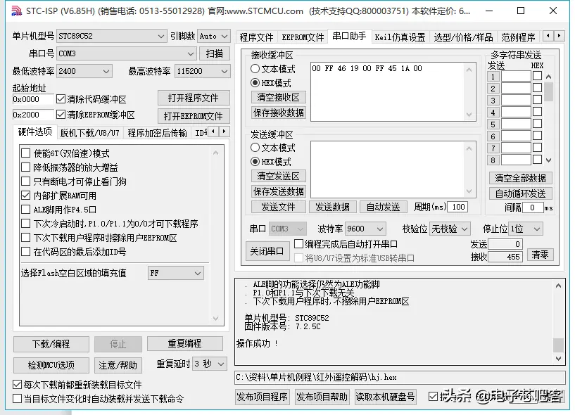

最后我们在主函数部分调用之前的函数,并且在等待解码完成后将解码出来的4字节数据通过串口发送到电脑。最后我们看一下实际的效果,首先打开串口助手,波特率设置为9600,接收设置为HEX模式,这样当按下红外遥控器的按键时,就会返回遥控器的键值了,
