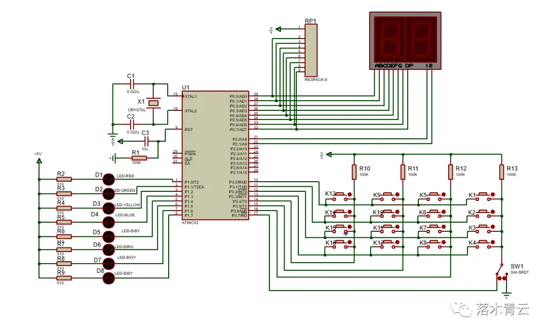

51单片机使用独立按键

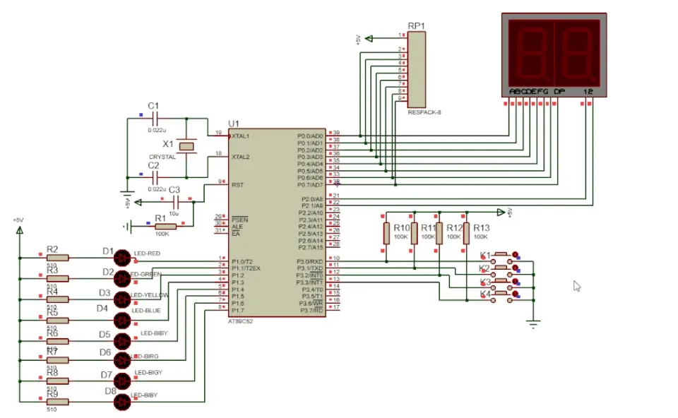

我们使用51单片机时要怎么来检查按键操作呢?下面先根据我们仿真电路中使用的电路图来具体说明。
电路图
图中K1~K4是四个独立按键,分别接在了P3.0~P3.3这4个端口上。那当按键按下时我们要怎么让单片机内部检测出是哪个按键按下的呢?从图中可以看出在默认情况下这四个按键的输入电平都是高电平,当按键被按下时其对应引脚输入电平被拉到地。这时我们在程序中就可以设置一个不断扫码端口输入数据的代码段,被按下的按键对应的引脚数据寄存器中为0,其他引脚对应位数据依旧为1,接下来我们通过电平对比是不是就可以得出是哪个按键被按下了?

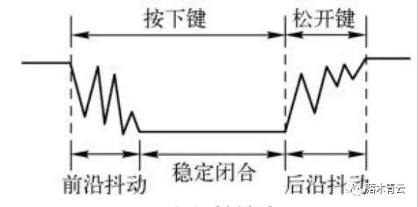

但是当按键按这个动作并不像一个方波信号那样干脆利落,就像我们平时拔插插头时可能会出现火花一样,按键过程中也会有杂波信号抖动干扰,按键过程电平变化波形如下图所示:
按键过程
如果我们程序中一旦检测到电平变化就进行后续操作,这时如果只是一个抖动干扰信号,那不是就误判了?这就会造成程序功能错误,在某些应用中可能造成严重的后果,那怎么才能避免这个问题呢?这些抖动信号一般在几个ms内(这相对以秒计数的整个过程来说是非常的短暂的),所以在简单应用中我们一般在检测到第一次按键后隔几个或十几个ms之后再检测引脚输入电平。如果第二次确认电平变化了才认为按键按下了,否则就是干扰信号。可以发现这么处理就避免了干扰信号引发的程序错误。下面我们来看一下程序的实现过程。

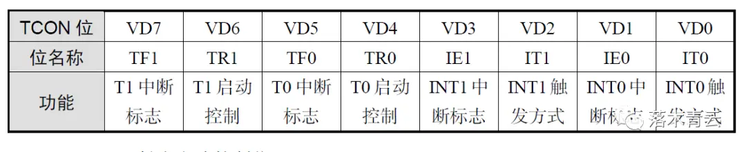

以上两个中断寄存器是单片机所有中断源的设置寄存器,当然单片机还有其他一些中断控制寄存器,TCON和SCON。TCON是外部中断和定时器中断的控制寄存器,SCON是串口输入和输出中断控制寄存器。简单说这两个寄存器就是使能这几种中断源的小开关,开关打开之后各中断事件才能被CPU获取。现在来认识一下这几一节内容我们需要用到的TCON寄存器:
TCON寄存器
IT0:INT0 触发方式控制位。
可由软件进行置位和复位,IT0=0,INT0 为低电平触发方式,IT0=1,INT0 为下降沿触发方式。
IE0:INT0 中断请求标志位。
当有外部的中断请求时,这位就会置1(这由硬件来完成),在CPU 响应中断后,由硬件将IE0 清0,即不需要用指令来清0。
IT1:INT1 触发方式控制位。
可由软件进行置位和复位,IT1=0,INT1 为低电平触发方式,IT1=1,INT1 为下降沿触发方式。
IE1:INT1 中断请求标志位。
当有外部的中断请求时,这位就会置1(这由硬件来完成),在CPU 响应中断后,由硬件将IE1 清0。
TR0:T0 启动控制位。
TR0=1 时,启动T0 工作;TR0=0 时,T0 停止工作。
TF0:定时器T0 的溢出中断标志位。
当T0 计数产生溢出时,由硬件置位TF0。当CPU 响应中断后,再由硬件将TF0清0。
TR1:T1 启动控制位。
TR1=1 时,启动T1 工作;TR1=0 时,T1 停止工作。
TF1:定时器T1 的溢出中断标志位。
当T1 计数产生溢出时,由硬件置位TF1。当CPU 响应中断后,再由硬件将TF1清0。
外部中断控制需要使用的就是其中的IE0和IE1这两位,剩下的是与定时器相关的位,这将是我们下一节要讲解的内容。

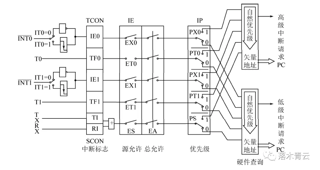

在51系列单片机中P3.2和P3.3两个端口的第二功能就是外部中断输入端口,现在我们来看一下单片机内部中断控制系统处理机制:
中断控制机制
从上图可以看出TCON和SCON寄存器里面相当于一个小开关,直接决定各个中断源的使用。IE寄存器中的前面几位就像一个桥梁,决定现在你要接通哪些中断源,而它的EA位就是一个总闸,决定是否把中断信号发送给CPU。所以我们程序中配置中断时这3个地方都有进行配置,缺一不可!至于IP寄存器是用来确定中断信号优先级的,本来单片机内部是有默认的优先级机制的,所以这个寄存器不设置也可以,它的作用就像皇帝身边的小太监,大臣们上奏的奏折本来有规定的优先顺序,如果谁买通了它就可以给奏折换个顺序。这么说这些寄存器之间的关系是不是就很好理解了?

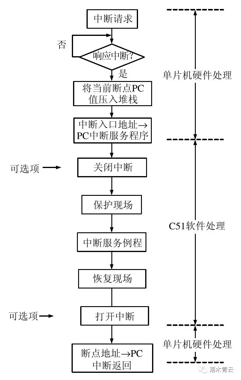

现在再来了解一下CPU收到中断之后的处理机制:
中断流程
图中硬件处理部分我们的程序是可以不用参与的,由CPU自动完成(前提是中断寄存器都配置好了),CPU处理完就会跳转到我们的代码段中执行。
这里一定要注意我们使用C语言编程时编写中断函数的格式:
void  your_fuction_name(void) interrupt 0 //外部中断0服务例程
//中断处理语句段
其中函数名可以自行确定一个合法,易懂的。interrupt 0 代表这是外部中断0中断源入口,其他中断源就不会跳转到这里来,这件相当于各回各家,各找各妈。这是中断函数中不可或缺的一部分,其他每种中断源都有对应的数字号,可以自行查看中断源入口地址表。另外值得注意的是,这些中断函数不用声明,也不可被调用,只要正确定义了编译器编译代码时就能识别到它,这也是它与其他普通函数的区别。

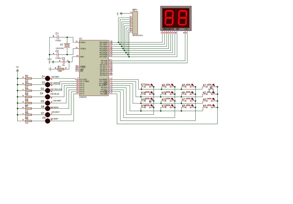

矩阵按键
说完了按键和外部中断内容,我们的按键部分基础知识就介绍完了,但是实际使用过程中我们还会碰到各种各样的按键电路,这就需要我们运用所学基础知识进行分析了。比如矩阵按键就是我们运用按键的扩展知识,它是怎么样的呢?
矩阵按键
如图所示的矩阵按键电路就是最常见的一种。你是不是想问它使用8个引脚是怎么实现的那么多按键检测的呢?答案就是通过行列扫描,还记得前面讲动态数码管显示的内容中怎么实现两位数码管同时显示的?那里是快速进行端口输出数据及com引脚切换,这里也是差不多的道理,在程序中快速的进行段端口数据扫描按键扫描将每个按键按下时产生的键值存储起来对结果进行对比就实现了。运用这个原理8个引脚甚至还可以接更多的按键,但这只是作为一个扩展知识,平时使用不多,有兴趣的朋友可以查阅一下资料了解一下。那么矩阵键盘具体是怎么实现功能的呢?不妨自己先动手试试。
