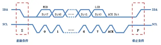

起始信号:总线空闲时候,SCL和SDA都为高电平,SCL保持高电平,SDA由高到低,产生一个起始信号,之后总线处于忙状态,其他设备无法访问总线;SCL为高电平,SDA由低到高,产生一个终止信号。
产生起始信号之后,开始数据传递,在SCL的每个时钟周期在SDA上传输一个数据位
当一个字节的数据位从高到底的顺序传输完之后,从设备拉低SDA线,回传给主设备一个应答位。此时一个字节才真正的被传输完成(当从设备不能再接收主设备发送的数据时,从设备将回传一个否 定应答位)。数据传输的过程如下:

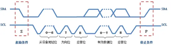

I2C总线上的每一个设备都对应一个唯一的地址,主从设备之间的数据传输是建立在地址的基础上,也就是说,主设备在传输有效数据之前要先指定从设备的地址,地址指定的过程和上面数据传输的过程一样,只不过大多数从设备的地址是7位的,然后协议规定再给地址添加一个最低位用来表示接下来数据传输的方向,0表示主设备向从设备写数据,1表示主设备向从设备读数据。向指定设备发送数据的格式如图所示:(每一最小包数据由9bit组成,8bit内容+1bit ACK, 如果是地址数据,则8bit包含1bit方向)。
