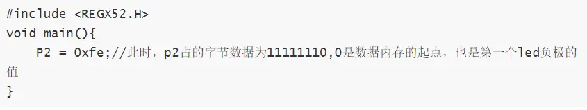

在regx52.h头文件中,已经用变量P2定义了寄存器地址。P2刚好占1个字节,首地址(第一位)就是P20,以此类推,第i位就是P2(i-1)的值。
点亮第一个led
将此代码生成得到的hex文件下载至单片机,可以看见第一个led灯亮了。
因此得知,在代码层面,led的亮起由p2变量保存的值决定,它占一个字节,每位的0/1决定对应led负极的低/高电平。当负极为低电平时,led灯就会亮起。

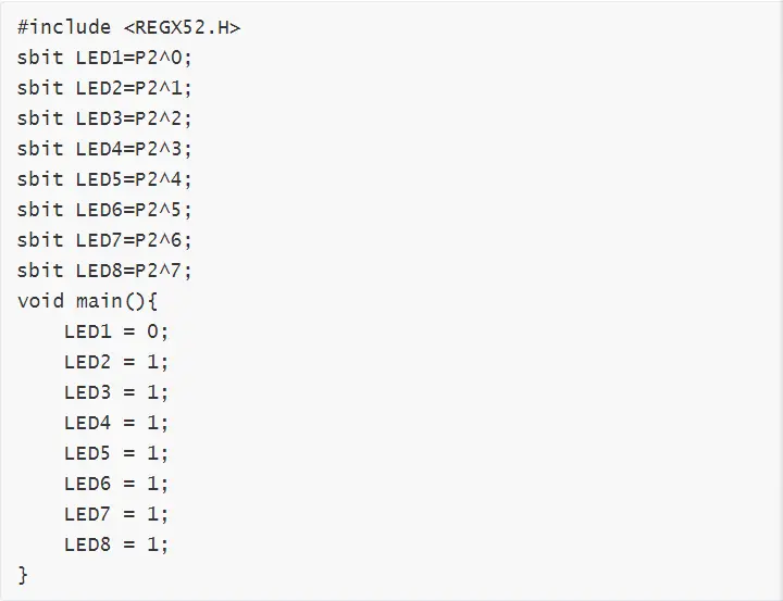

还可以这样写,将P2的每一位用sbit类型取出来,单独控制:
单独控制每个led
这段代码与上面的代码现象一致。

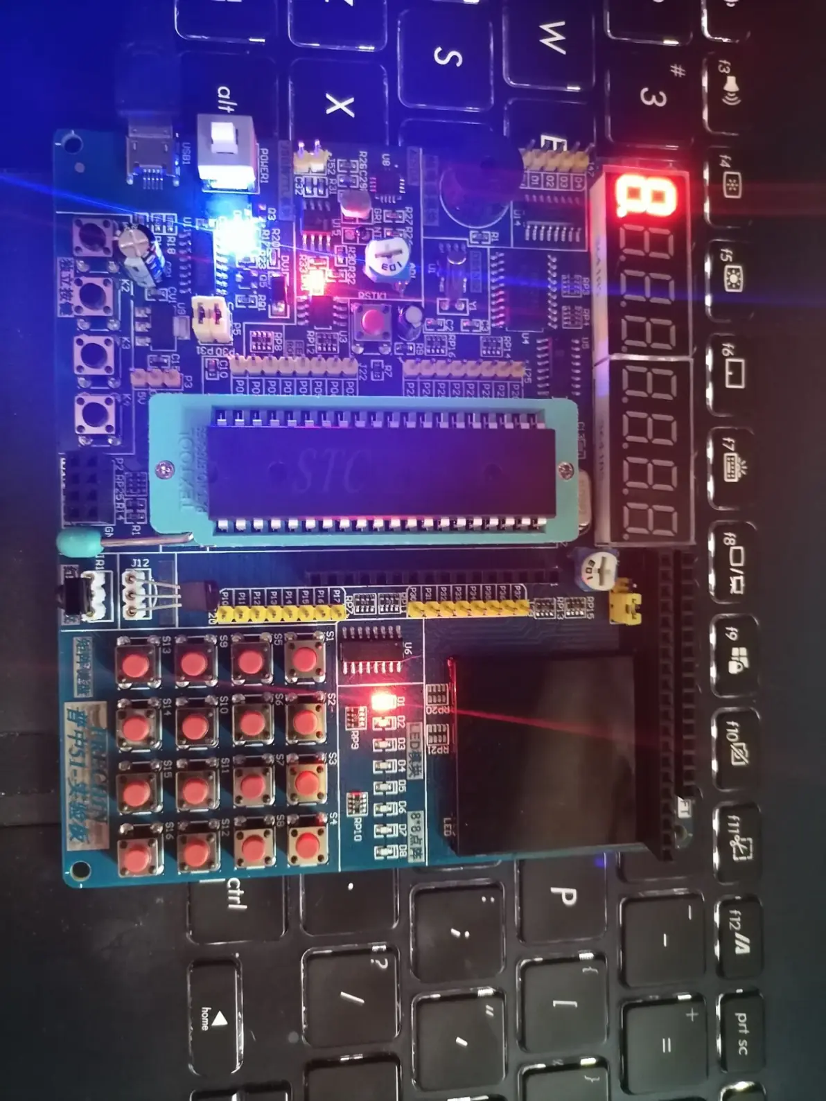

实验现象
注意,单片机在执行程序时,在main函数执行完成后,会重头再执行main函数。因此led灯会常亮。
