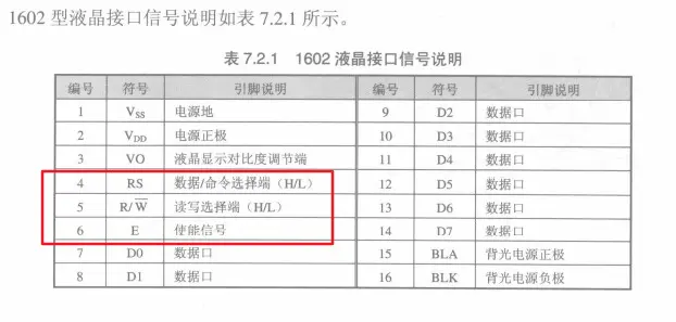

    2.1)接口信号:
RS、R/W和E是三个比较重要的引脚,控制着LCD的启动、设置和显示;
D0-D7是8位数据引脚,可通过该8位引脚输入命令、数据或 读取数据等

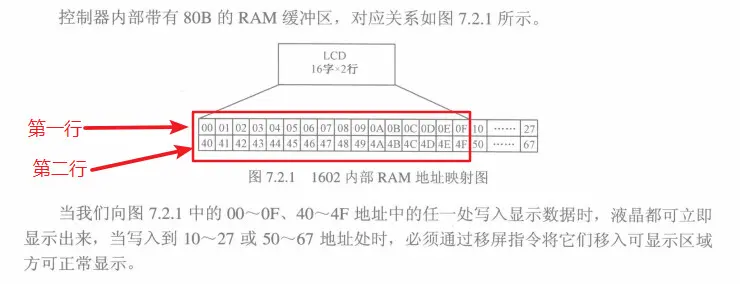

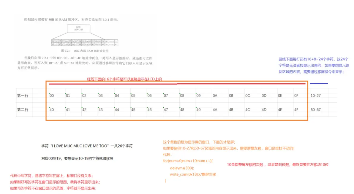

    2.2)1602内部的RAM地址映射图

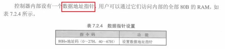

结合控制器内部的数据地址指针
通过地址映射图和地址指针,就可以在想要的位置显示
例如,第一行的首个字符地址是 0x80+0x00=0x80
第二行首个字符地址是 0x80+0x40
又或者,想要写入的字符在第一行先缩进2个字符位置在显示,那么地址为0x80+0x20
(将地址通过写指令的方式告诉LCD,字符要在哪显示)

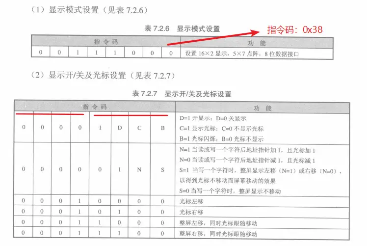

    2.3)1602LCD初始化设置
1602LCD初始化设置,是指通过给LCD发送对应的指令码来设置LCD如何显示,
例如液晶的光标显示或不显示,光标闪烁或不闪烁,需不需要移屏,在液晶什么位置显示

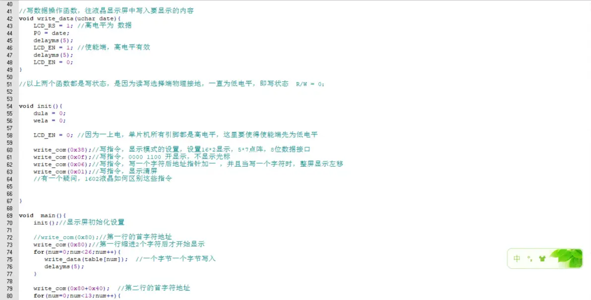

例如:设置液晶开显示,不显示光标的指令码为:0x0c
            写一个字符后,地址指针加1的指令码为:0x06 (这个指令码很有用,结合首地址,就可以自动让字符从首地址一位一位显示出来)

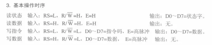

    2.4)时序图
RS=L,命令;RS=H,数据
R/W=L,写;R/W=H,读
在对1602显示时,只需要用到写的功能,因此需要将R/W这个引脚拉低,一直保持低电平;
E使能端接单片机P3.4口; RS接单片机P3.5口

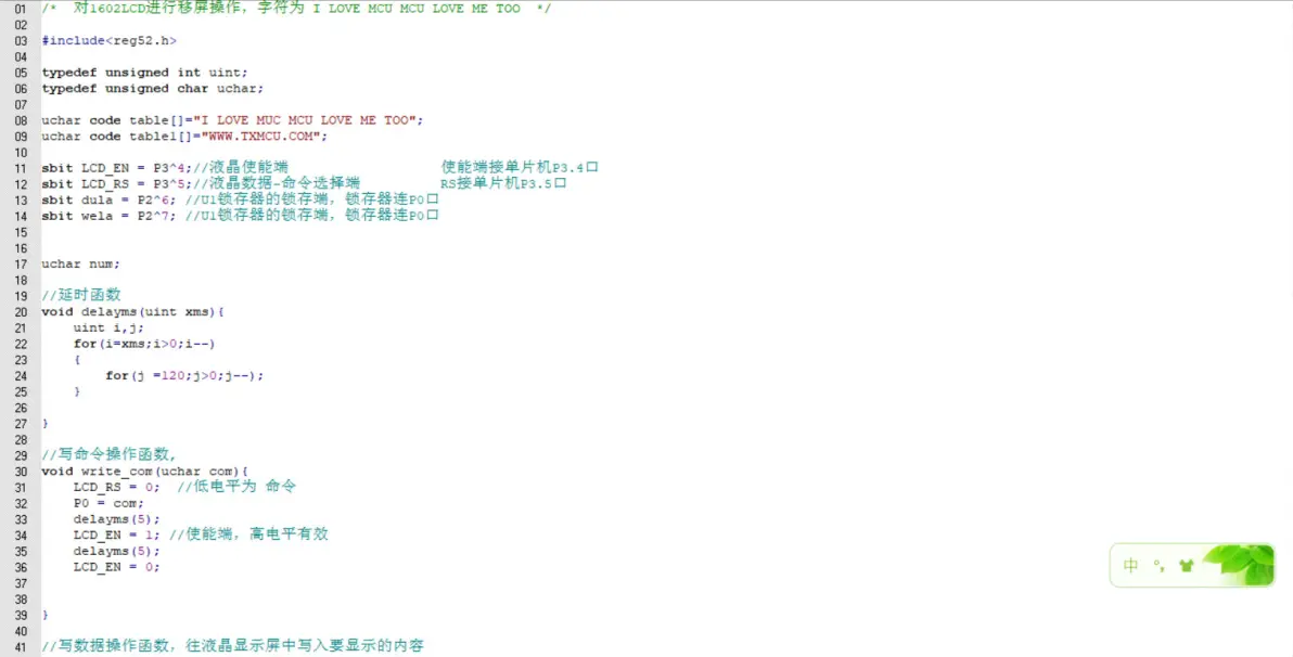

下面是关于屏幕左移和右移显示其他区域的个人理解:
代码:
