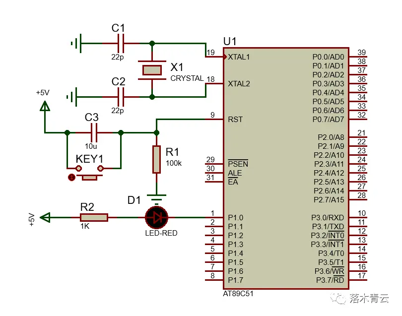

51单片机最小系统
今天我们开始进行51单片机编程学习,首先我们要了解一下单片机工作需要的基本条件。前面的内容中我们知道了51单片机的引脚有电源引脚,时钟引脚,控制引脚,以及通用输入输出端口。那要怎样才能让单片机工作呢?
如果将单片机与人类比,那它的电源就像人的心脏;时钟信号就像人的脉搏;控制引脚就如人的五官;通用端口就如人的四肢;芯片内部的控制逻辑就如我们的神经系统。这么说的话我们就很容易确定单片机的最小系统了吧。首先我们需要给单片机供电,再给他提供时钟,然后配置它的控制电路,最后给它的引脚接上一些外部电路,据此我们就可以绘制出下图这个最小系统电路了。
51单片机最小系统
例程实图

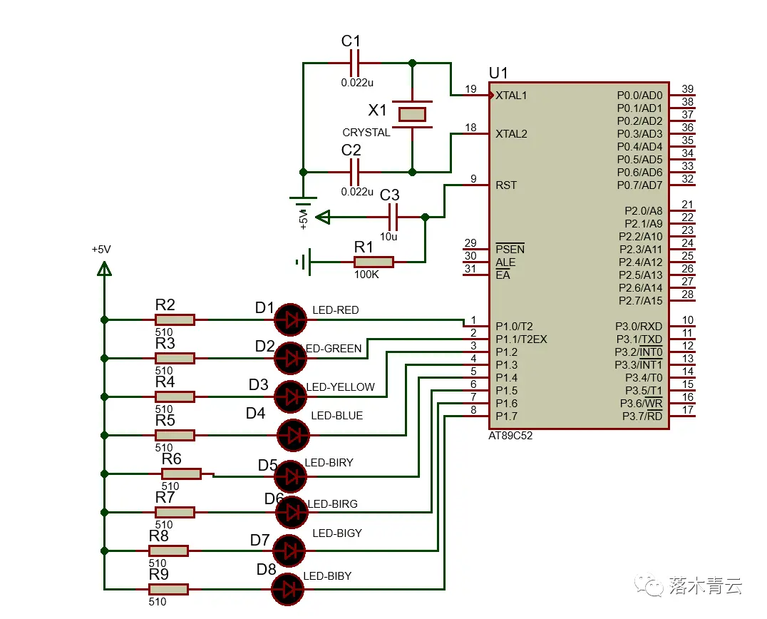

以上最小系统电路图中使用的是89C51单片机,因为它的功能没有现在市场上具有更多拓展功能的增强版单片机那么多,我们就以C52单片机来进行实验。考虑到接下来我们需要讲解一些程序延伸内容,因此额外又添加了几个LED电路。
51单片机点灯电路

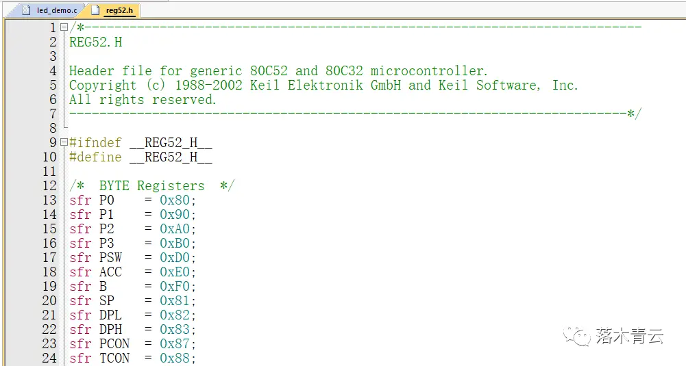

#include <reg52.h> 这是单片机开发必须包含的头文件,它是KEIL公司自己编写的文件,里面包含对单片机特殊功能寄存器地址声明以及部分寄存器位的声明,搞不清楚的朋友可以打开该文件看一下。
reg52.h文件
以后的工作或学习过程中我们碰到的其他单片机在对其进行程序开发时都需要调用编译器平台对单片机基础声明的头文件。即现在我们使用keil编译器就使用他们提供的头文件,如果我们使用其他编译器平台,如IAR,则调用它们平台提供的头文件,不同平台编写的头文件是不一样的,使用这些头文件是保障程序功能正常的前提。

点亮一排灯
有了以上的基础讲解,可能有人就会问,如果要点亮一排灯呢?
是不是马上就有办法了,直接把前面的内容都重复一遍,想点亮哪个就控制哪个就行了。
#include <reg52.h>
sbit led1 = P1^0;
sbit led2 = P1^1;
sbit led3 = P1^2;
sbit led4 = P1^3;
sbit led5 = P1^4;
sbit led6 = P1^5;
sbit led7 = P1^6;
sbit led8 = P1^7;
void main()
led1 = 0;
led2 = 0;
led3 = 0;
led4 = 0;
led5 = 0;
led6 = 0;
led7 = 0;
led8 = 0;
这么看程序确实都很简单,但就是有点怪怪的吧,差不多的代码非要写那么多,即使复制,粘贴,修改起来也麻烦呀。有没有更好的办法呢,少写几行也行呀。办法当然是有的,只是理解起来就相对上面的难一点。
