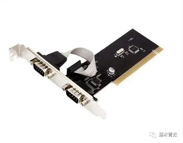

计算机串口模块
这个图就是计算机的串口模块,当然现在这样的模块基本上退出历史舞台了,由于串口通信速率慢所以现在计算机上的串口都被USB口代替了。很多人应该都没见过这玩意的吧,我也只是在上大学的时候在实验室老师的杂物堆里翻出来过,当时还挺稀奇的。有人可能会说现在很多显卡或显示屏上还带有这样的接口,那还是比较常见呀。这样说是完全不对的哈,两者只是看起来有点像,但完全没半毛钱的关系呢!那是显示器的VGA接口,插针排数都不一样的吧?当然现在这玩意也快要退出历史舞台了。就问一句你的电脑上那个接口是不是一直闲置的。如果不是那说明的你的电脑历史应该蛮悠久了哟,是不是要换一台为今年的消费做些贡献呢?

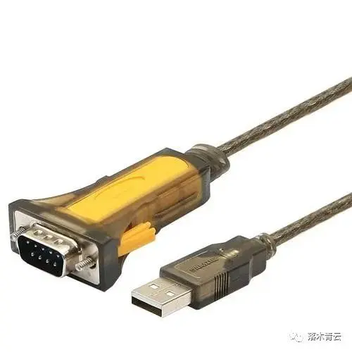

USB转串口
买过开发板的初学者应该见过上面这样的线吧,由于计算机早没了串口接口,我们使用单片机与计算机进行通信就可能会使用上图这样的USB转串口线。不过现在这种线用得也越来越少了,更多的被USB线替换了,并且项目开发时用它的概率也不大,它现在主要用在一些已有的旧产品上。现在新出的产品基本都会使USB线来代替它,比如打印机。

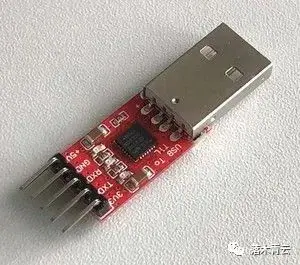

CP2102模块
上图就是我们现在开发时下载程序或查看数据时经常使用的一种USB转串口小工具,相比于前面的工具应该是方便很多了吧。

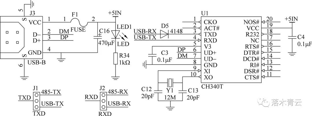

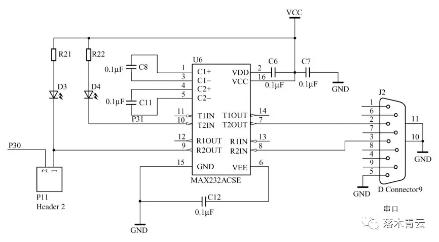

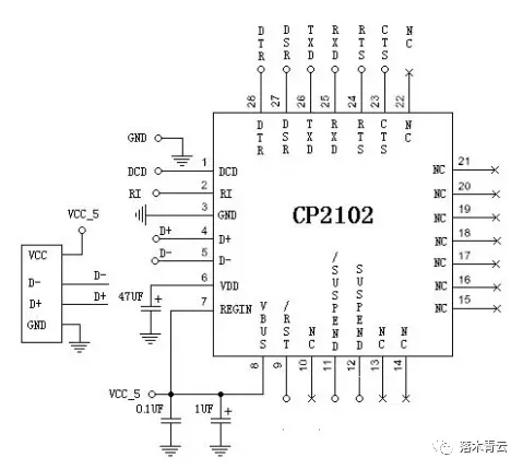

上面的模块都离不开一个东西,那就是串口芯片,当然这是一类芯片,常见的有MAX232,CH340,CP2102等等。这些芯片在价格,性能方面各有特点,其中MAX232是最初的一种,它的电路会相对复杂一点,还需要一些外围电路。像CP2102这样的芯片其应用电路就非常简单,连晶振都不需要了,基本上一个芯片就能实现功能。
RS232
CH340
CP2102
以上图中内容就是这几个芯片的基本应用电路,以后设计电路时如果产品包含与计算机进行串口通信的功能,则可以使用这些芯片,并且在芯片选型时需要综合考虑一下。当然这些芯片都是很普通的,现在国产的也非常有竞争力,国外的芯片这两年由于产能限制价格都高的离谱。所以当你走向工作岗位时可能会发现你们公司很多芯片都在被国产代替,除非一些还没替代料的,不得不用进口芯片。一般普通民用产品基本国产或台产的都能解决,但在计算机,汽车或医疗等高端电子行业现在国产替代率相对比较低,毕竟国产性能还有待提升。当然在国防,军工,高铁,大飞机等涉及到国民安全的领域肯定是能国产就一定国产的。

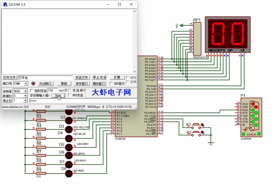

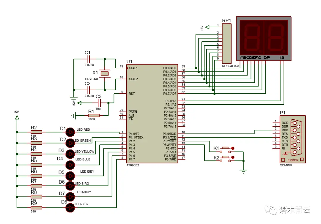

首先我们先来了解一下51单片机与计算机进行通信的实现方法。先来看一个实现这个功能的基本电路。
电路示例

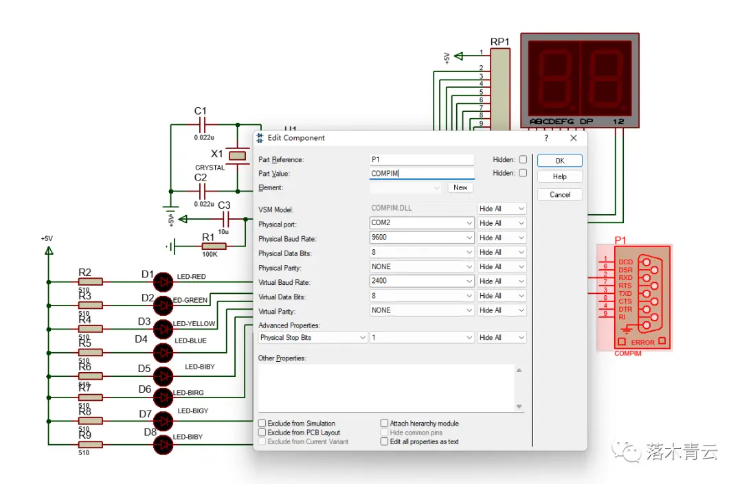

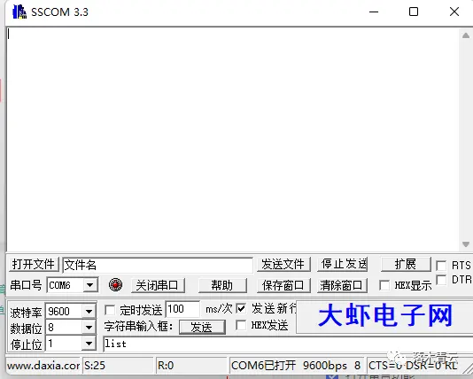

图中的P1就是仿真用的一个串口接口,这个仿真电路要实现与计算机通信功能需要用到其他两个软件,一个是虚拟串口驱动软件,另外一个是串口助手软件,这两个软件在网上都很容易找到。我使用的是Virtual Serial Port Driver和丁丁串口助手,你也可以使用自己熟悉的软件,如果找不到或使用,安装这两个软件有问题可以私信。

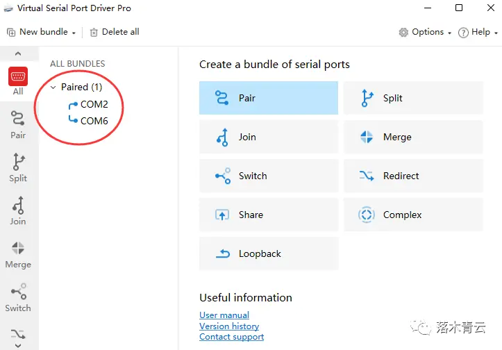

虚拟串口驱动软件安装后配置两个成对的虚拟串口一个对应仿真电路中的串口接口,一个对应在串口助手软件上,这样就相当于将两个软件通过虚拟串口连接在一起了,将他们配置成相同的串口参数之后,这时就可以实现相互发送信息了。
这里需要注意的一个问题,上一篇文章中最后部分列举了一个关于使用12MHz和11.0592MHz两种晶振配置特定波特率对应定时器数据寄存器的数据对应的表格,里面还包含各配置值对应的波特率精度,从图中可以看出使用12MHz晶振时误差率普遍比较大,而使用11.0592MHz时几乎没有误差,所以现在知道为啥你手上的单片机使用的晶振都是11.0592MHz的了吧!虽然使用12MHz的晶振进行通信计算机也能捕获到数据,但为了保险起见,若日后你使用51单片机开发项目需要使用到串口时要注意晶振的选择,当然如果使用其他单片机就要另说了,最简单的比如STC生产的1T型的51单片机(即一个机器周期等于一个时钟周期,它的执行效率理论上是传统单片机的12倍,实际因程序复杂程度不一会低一点),就需要参考对应说明了。
虚拟串口驱动
串口助手设置
仿真电路串口设置
接下来我们要怎么验证单片机与计算机进行通信了呢?我们现在就编程实现计算机串口助手发送数据,单片机收到数据就做出回应将数据回传给计算机。
现在我们先来看看程序的具体实现过程。
*这是一个串口通信应用程序
*目的是将串口助手发送过来的数据回传

现在来看一下程序的仿真效果:
仿真结果
可以看到串口助手发送的数据马上又被单片机传回来了。这个程序没有多少新的代码,主要就是void uart_init(void)和void uart() interrupt 4这两个函数,其中一个串口初始化函数,另一个是串口中断函数。void uart_init(void)这个函数里面设置串口模式,定时器计数值以及串口中断设置。void uart() interrupt 4串口中断函数里面非常简单,就是获取收到的数据然后将数据发送出去。

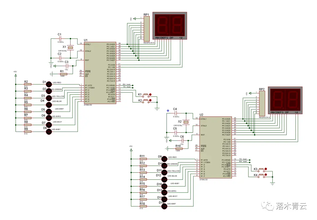

51单片机双机通信
在项目开发时我们用到串口更多是和其他芯片进行通信,所以这里我们再来实现一个单片机双机通信的例子,先来看看这个电路图。
电路示例
现在来看看我们要实现双机通信的代码:

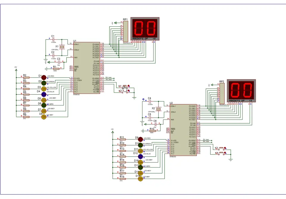

将这段代码同时下载到两个单片机中就实现两个单片机同步了,现在看看仿真结果:
仿真结果
这个程序中的大多数代码都是前面的文章中类似的,只做简单修改就可以,接下来的时间自己看这代码理一理逻辑,如果有理解不了的地方再留言或私信吧。
