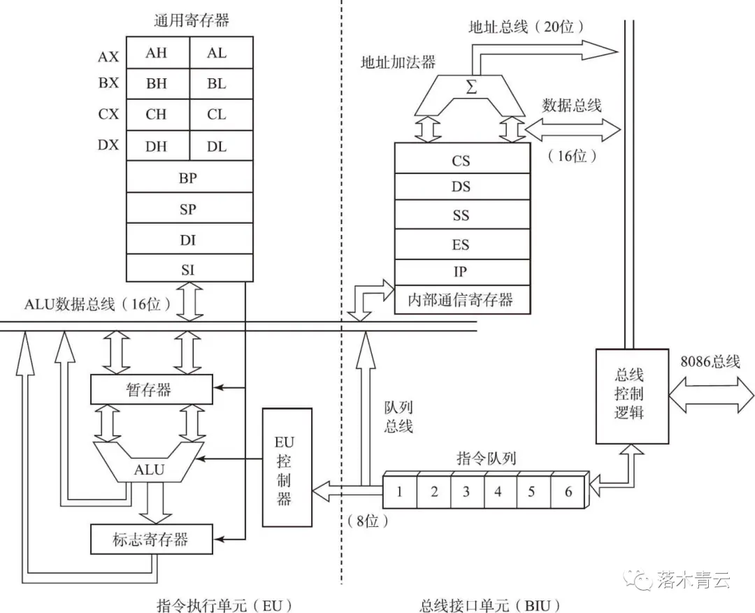

《微机原理》这门课程中主要是以英特尔的80x86芯片介绍来计算机的底层原理,一般情况下,计算机,电子相关专业的同学在完成计算机基础和C语言(或其他某高级语言)的学习之后,就会从微观方面来学习计算机系统。《微机原理》中就会介绍计算机的数制、编码,CPU的由来,以及内部功能结构,然后就引出了80x86芯片,这些内容结合已学的知识多数人都应该容易理解。

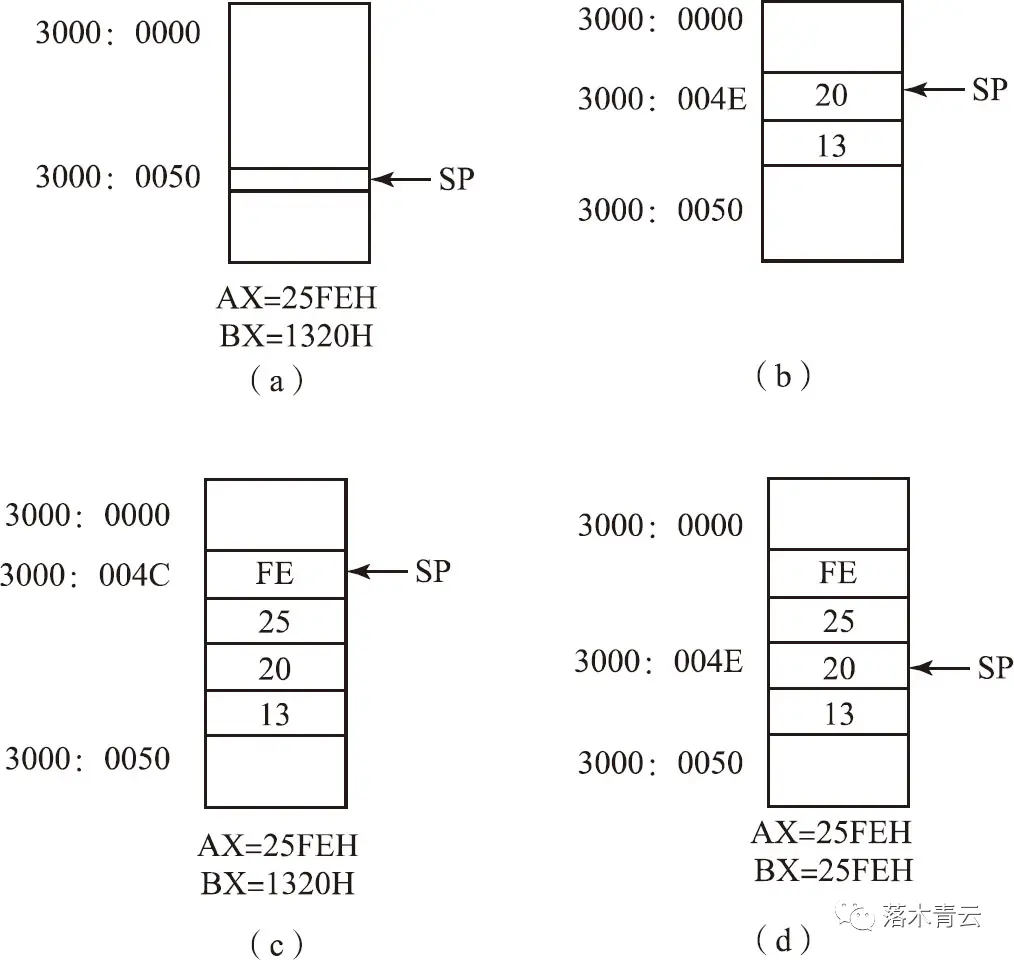

上面这个图很眼熟吧,51单片机也有类似结构,接着课本就进入到了80x86指令系统的介绍,觉得《微机原理》很难的同学应该就是从这开始迷茫的吧,什么立即寻址,直接寻址,寄存器间接寻址,基址变址寻址等等一大堆让人头疼的概念。外加各种指令,操作符,又是地址,又是内存,又是寄存器,存储单元的,这些看这都够眼花缭乱了,老师还叫你背下来说期末要填空,不是要了老命吗,对不对?练习题里给你一段代码然后给出如下图这样的示意图,问你能不能整明白啥是啥,啥等于啥?这能不晕?老师都能给你真晕。
看了上面的举例看晕的没?如果看晕了那我的目的就达到了,接下来我接给你整明白它。

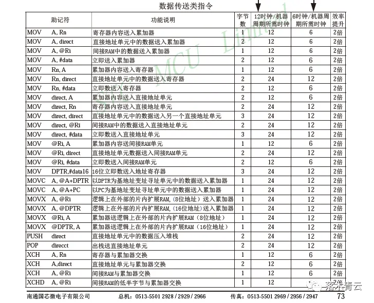

我们可以查看一些芯片的官方手册,专业一点的厂商都会列出这些信息,有些书籍上也会有,但一般再附录中出现,并且内容不会很详细,所以平时查看还是以官方手册为准。我这里贴几个图展示说明一下。
这是STC数据手册中的指令集说明,信息是挺多的,但我们似乎还是找不到这些对应关系,但是我们可以看到这里列出了每个汇编指令结合各种寻找方式,那机器码应该与这些有关吧。接下来我们继续找资料挖掘:

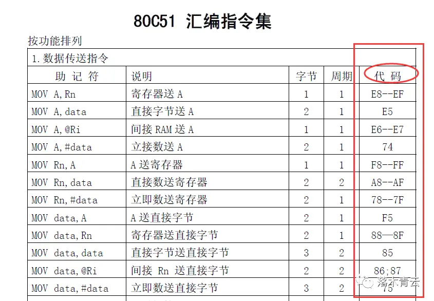

可以看到,这里发现了代码二字,看来离目标越来越近了,我们是不是应该多看看英文资料呢?

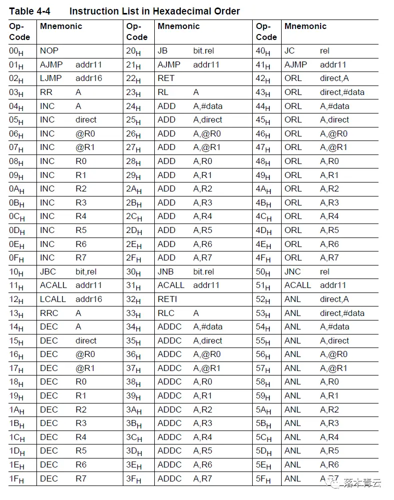

果然还是能找到信息,现在这个表就把他们关系都对应上了吧!有些人可能还是看不懂这个表究竟怎么读,举个例子,nop指令,位于第0行第0列,组合来它对应的机器码值就是0x00,同样的,ajmp指令位于第0行第1列,组合码就是0x01。看明白了吧,就是一个二维数组。每个指令的各种寻址操作都在其中一一展现,根据前面手册中的信息就可以得到完整的对应表了。这么看这个表还正有点容易犯迷糊。我们可以再做得简单易懂一些。

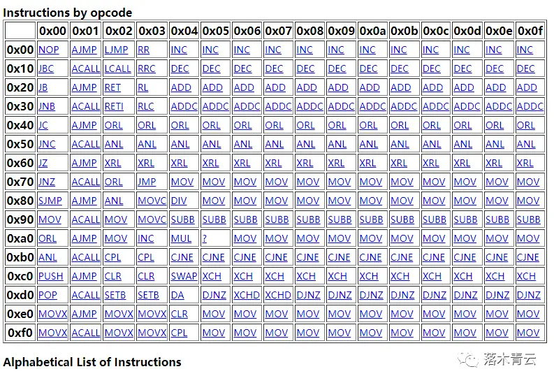

看这个表就简单多了吧,当然这里例举的只是部分表格内容,详细表格内容不较多,不好全截图,现在这些资料没有整理到云盘,后面再找个时间统一处理一下,分析链接出来,近期需要这些资料的朋友可以私信或留言,我直接发文件。
