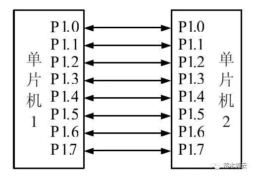

说明了以上知识之后,现在我来介绍51单片机的通信内容待会你可能就会比较好理解它了。当然51单片机也可以进行并行通信和串行通信,我们这一节内容主要讲解它的串行通信,并行通信后面的内容进行讲解。以下两图就是这它的两种通信方式的基本示意图:
并行通信
串行通信
在并行通信中,有多个数据位同时在两个设备间传输,发送方将这些数据位通过对应的数据线传输给接收方,接收方接收到这些数据后不需要任何处理就可以直接使用。并行通信的特点是传送速度快、效率高、处理简单,但通信成本高,只适用于短距离传送数据。并行通信使用8位数据线同时传送数据,一字节(8位)的数据,可以一次性地传输完毕。

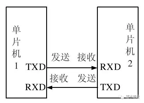

51系列单片机内部集成有一个通用异步收发器(Universal Asynchronous Receiver Transmitter),简称UART或串行口。单片机通过串行通信接口,可以与其他芯片构成同步通信系统,也可以与PC或其他设备组建起异步通信系统,实现与外部设备的信息交换。本节内容我们将介绍的是51系列单片机串行通信接口的原理和使用方法。

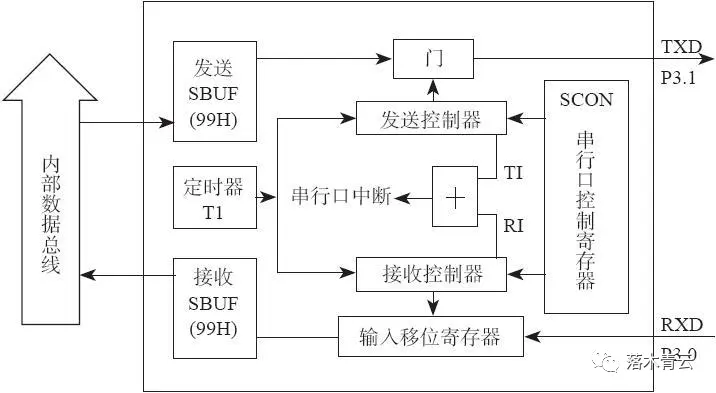

51系列单片机的通用异步收发器内部结构如上图所示,UART与单片机内部8位数据总线相连,SBUF是收发缓冲器,由接收缓冲器和发送缓冲器两部分构成,二者具有同一地址(99H),但他们之间是相互独立的,即发送缓冲器只能写入而不能读出数据,而接收缓冲器则只能读出而不能写入数据。实际使用时通过不同的读缓冲器和写缓冲器指令来区分对哪个缓冲器操作。所以51系列单片机的串行数据通信的启动方法很简单,只要将数据写入发送缓冲器就能启动数据的发送,而在接收数据时,只要读取保存在接收缓冲器中的内容即可。单片机会按照读或写的方式不同,自动分配要访问的目标寄存器是发送SBUF还是接收SBUF。
UART工作时,定时器用于产生通信需要的时钟,控制寄存器用于对串行口的工作状态进行相应的监控和设置。当数据写入发送SBUF后,数据在发送控制器的控制下,按位从TXD引脚移出;外部数据在接收控制器的控制下,从RXD引脚移入移位寄存器并对串行数据进行恢复,恢复后的数据保存至接收SBUF中供软件读取。
当接收SBUF中的数据没有被软件读取时,移位寄存器还可以暂时接收并保存下一个新数据,从而避免发生数据溢出,这种结构也是串行口特有的接收双缓冲结构。发送器则没有类似的数据缓冲结构,因为在发送数据时单片机是主动的,不存在数据过载的问题。

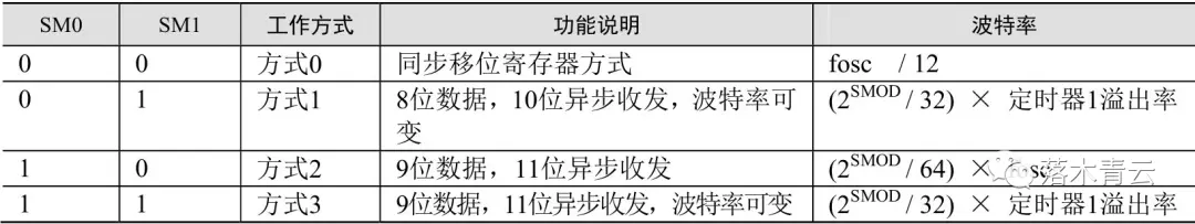

SM1:SM1和SM0一起用来设置串行口通信的方式,配置结果如下:
串口模式
至于这几种模式下的波特率的计算方法我们在具体应用部分再做介绍。

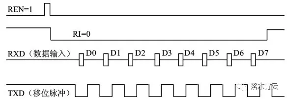

模式0:8位同步移位寄存器模式。
方式0时,UART作为一个8位的移位寄存器使用,波特率为Fosc /12。数据由RXD从低位开始收发,TXD用来发送同步移位脉冲。因此,方式0不支持全双工。这种方式可用来和某些具有8位串行口的EEPROM器件通信。
当向SBUF写入字节时,开始发送数据。数据发送完毕时,TI位置位。置位REN时,将开始接收数据;接收完8位数据时,RI位将置位。时序示意图如下:
模式0输出
模式0输入

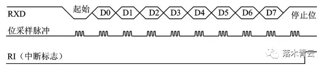

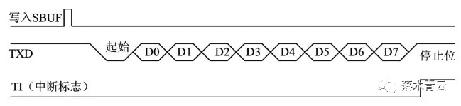

模式1:波特率可变的8位数据异步收发。
方式1是10位数据的异步通信口。TXD为数据发送引脚,RXD为数据接收引脚。其中,1位起始位,8位数据位,1位停止位。时序示意图如下:
模式1数据串格式
模式1输出
模式1输入
模式2:波特率固定的9位数据异步收发。
模式3:波特率可变的9位数据异步收发。
模式2和模式3都是9位异步收发模式,不同点是模式3可以设置波特率,所以可以放在以前说明。

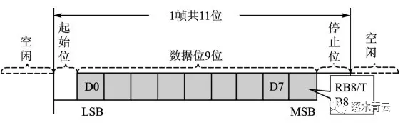

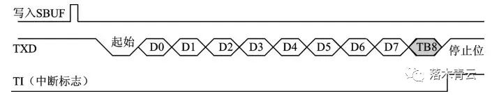

方式2和方式3时起始位1位,数据9位(含1位附加的第9位,发送时为SCON中的TB8,接收时为RB8),停止位1位,一帧数据为11位。方式2的波特率固定为晶振频率的1/64或1/32,方式3的波特率由定时器的溢出率决定。
发送开始时,先把起始位0输出到TXD引脚,然后发送移位寄存器的输出位(D0)到TXD引脚。每一个移位脉冲都使输出移位寄存器的各位右移一位,并由TXD引脚输出。
第一次移位时,停止位“1”移入输出移位寄存器的第9位上,以后每次移位左边都移入0。当停止位移至输出位时,左边其余位全为0,检测电路检测到这一条件时,控制电路进行最后一次移位并置TI=1,向CPU请求中断。示意图如下:

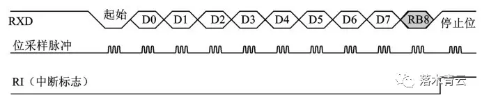

接收时,数据从右边移入输入移位寄存器,在起始位0移到最左边时,控制电路进行最后一次移位。当RI=0且SM2=0(或接收到的第9位数据为1)时,接收到的数据装入接收缓冲器SBUF和RB8(接收数据的第9位),置RI=1,向CPU请求中断。如果条件不满足,则数据丢失且不置位RI,继续搜索RXD引脚的负跳变。示意图如下:

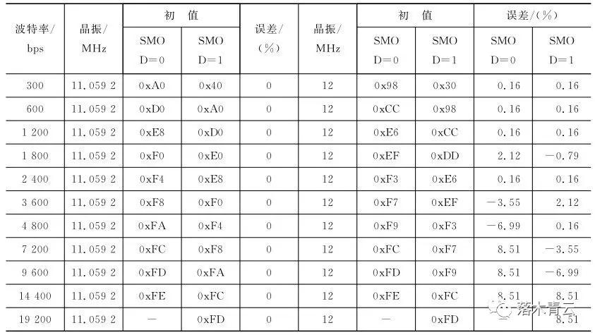

以我们常用的9600bps波特率,11.0592MHz晶振为例,计算TH1的值。
定时器每计256 – TH1个数溢出一次,计一个数的时间是12T,也就是12 / fosc ,那么定时器溢出一次的时间是(256 – TH1)×(12 / fosc ),溢出率是其倒数fosc / (12 × (256 – TH))。
把以上结果带入波特率计算公式:
9600 = ( (fosc / (12 × (256 – TH1)) ) × 20 ) / 32,得到TH1 = 253,即0XFD。
其实在51单片机的应用中,常用的晶振频率为12 MHz和11.0592 MHz。所以,选用的波特率也相对固定。常用的串行口波特率以及各参数是可以确定的。串行口工作之前应对串口通信进行初始化,主要是设置产生波特率的定时器1、串行口控制和中断控制。具体步骤如下:

串行口在中断方式工作时,要进行中断设置(编程IE、IP寄存器)。常用串口波特率与定时初值参考下图:
波特率数据
