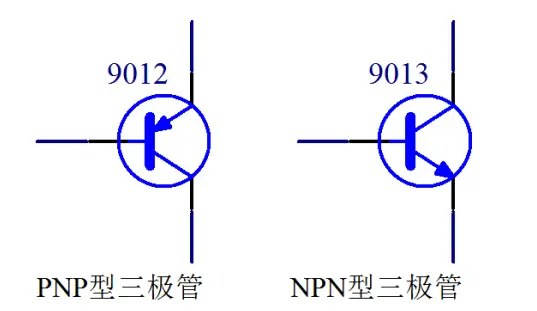

三极管有许多的型号,主要分为两大类:一类是NPN型,另一种是PNP型,两种类型的原理图如下:

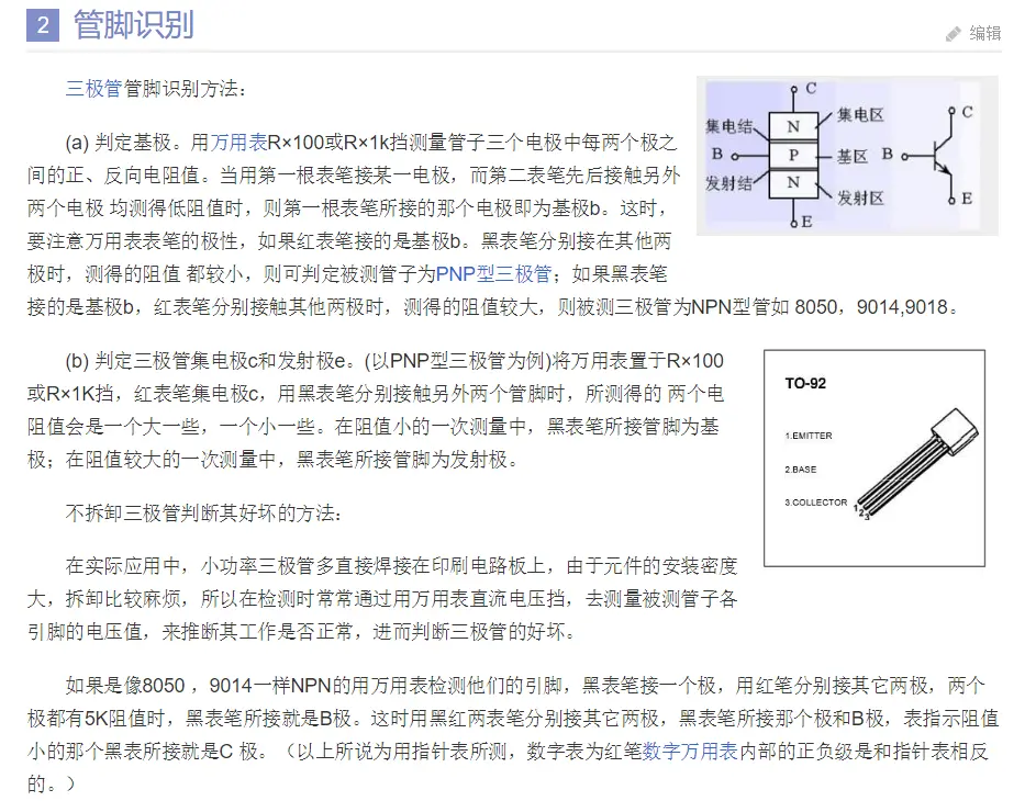

虽然型号不同,但是原理是一样的。我们先介绍三极管的三个管脚,左侧横着的是B极,叫做基极,带箭头的那一级叫做E极,发射极,剩下的就是集电极,C极。这里只介绍三极管的开关作用:有一个简单记的方法,就是当电流可以顺利通过箭头指向是就是导通的,否则就是截止的状态。以PNP型为例:假设将E极接一个VCC,B极接单片机引脚,此时单片机引脚为高电平,假设电流从VCC流出来,但是有一个问题,B级也是5V,这就好比河流一样高,电流就流不动了,所以此时是截止状态,不会有电流输出。那单片机引脚是低电平呢?低电平相当于接地,电流可以顺利流过去,此时三极管是导通的。NPN型三极管也是同样的道理。原理图懂了,但是实物图都长的一样,该如何分辨这三个管脚呢?如果知道三极管的型号可以直接查阅相关资料,在不知道三极管的型号的情况下,我们需要用到万用表,这里建议使用数字万用表,万用表测量的原理和三极管导通的原理是一样的,想了解具体步骤请自行百度(UP猪太懒了),直接上图吧。
