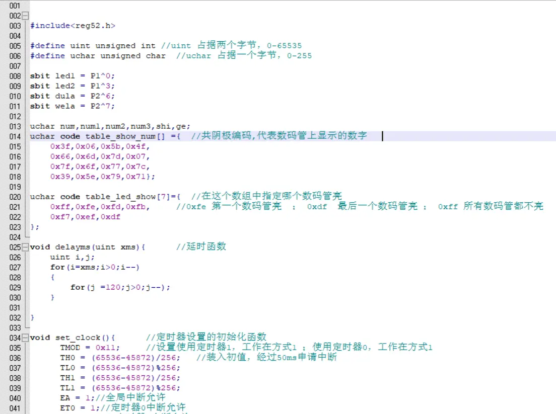

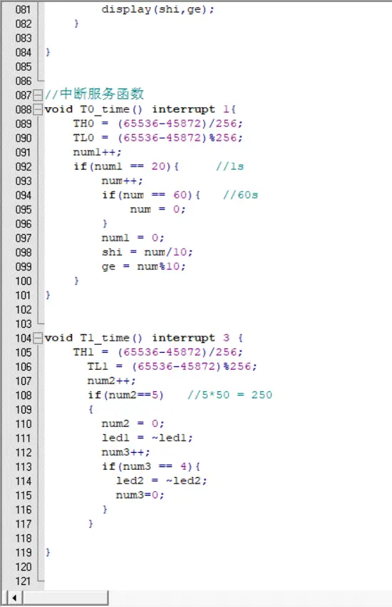

目的:利用定时器中断,结合前面学习的led灯和数码管,让两个led灯中的一个以250ms时间间隔闪烁,另一个以1s的时间间隔闪烁,两位数码管实现一分钟的循环计时
实验材料:郭天祥TX-1C单片机
编译器:keil4
烧录软件:STC-ISP

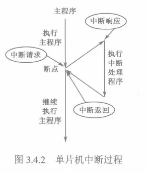

1 中断概念
中断是单片机为了应对突发事件而设计的功能,在CPU处理某一事件A时,发生了B事件,请求CPU快速处理;CPU暂时停止处理当前的事件A,保存好事件A的处理进度,转而去处理事件B,在处理完事件B后,重新回到事件A的断点处继续处理。
单片中断过程

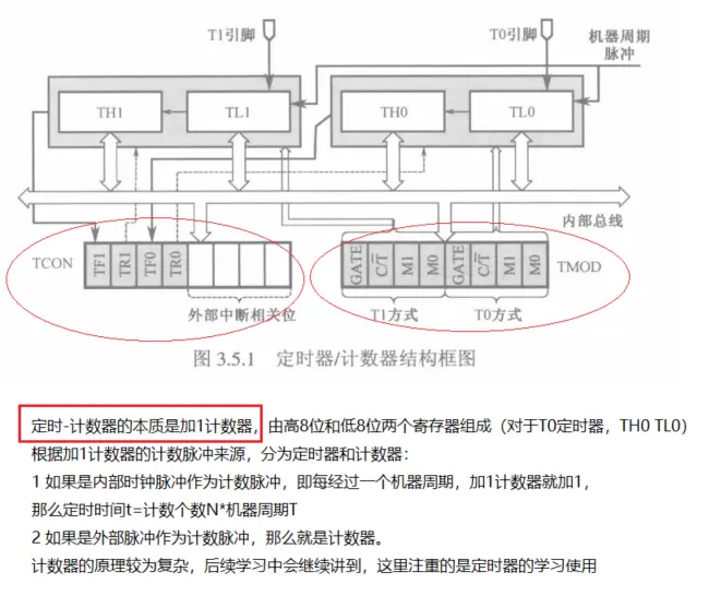

3 单片机的定时器中断(重点掌握)
单片机的定时器系统是单片机内部的一个独立硬件部分,它与CPU和晶振通过内部某些控制线连接并相互起作用,CPU一旦设置开启定时功能后,定时器便在晶振的作用下自动开始计时,当定时器的计数器计满后,会产生中断,通知CPU处理中断。
51单片机内部有两个16位可编程的定时-计数器,T0 T1;52单片机多一个T2。
下面讲解定时-计数器的结构和相关寄存器
1)
定时-计数器的结构图

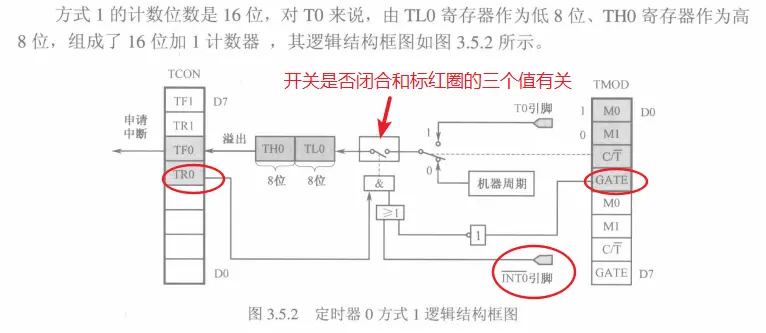

3)定时器的工作方式1-16位定时-计数器

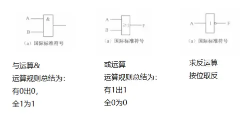

上面的图中涉及到与 或 非运算,运算规则如下:
二进制的与或非运算
当GATE=0时,经过非门后为1,紧接着是或门(按照或门的规则,在GATE这条线已经是1的情况下,无论INT0外部引脚是什么电平都会出1),经过或门后为1,因此与门仅由TRO决定,开关是否闭合(为1)取决于TR0。
当GATE=1时,经过非门后为0,而或门的结果由INT0决定,与门的结果由INT0和TRO共同决定

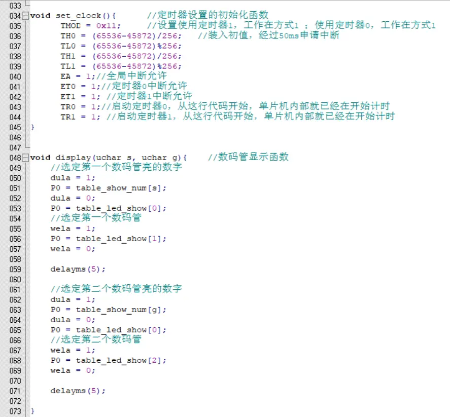

4)定时器初值的设定问题
T0定时器的初值是由TH0和TL0来存放,如果程序开始时没有设定TH0和TL0,那默认是0。
这里补充一下,时钟周期和机器周期的概念。
时钟周期:定义为时钟频率的倒数,单片机内最小的时间单位。
机器周期:由12个时钟周期组成,在一个机器周期内,单片机完成一项基本操作,例如去指令、存储器读写。
假设机器周期为T,我们需要单片机经过 t 时间产生一次中断,那么需要计数的个数为
N = t/T;而初值就是65536-N,再将初值划分为2部分送到TH0和TL0
TH0 = 初值/256;
TL0 = 初值%256;
为什么是256,这是因为2个8位寄存器,2^8=256;
4 代码
代码片段一
代码片段二
代码片段三
代码片段四
