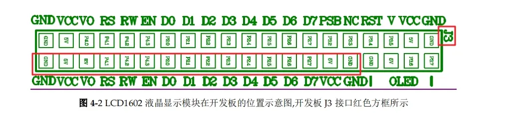

(一)原理图
LCD1602硬件连接图

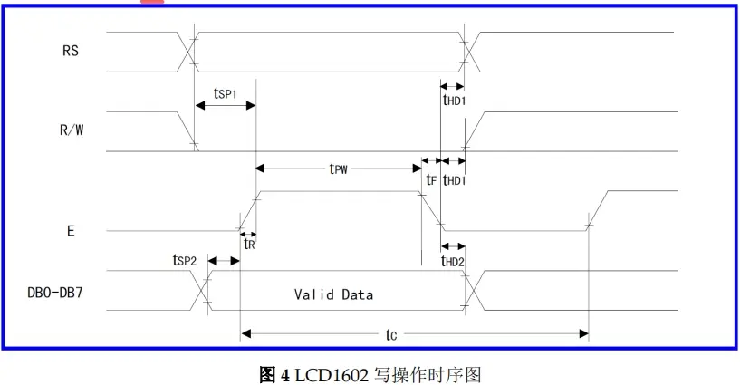

(二)时序图

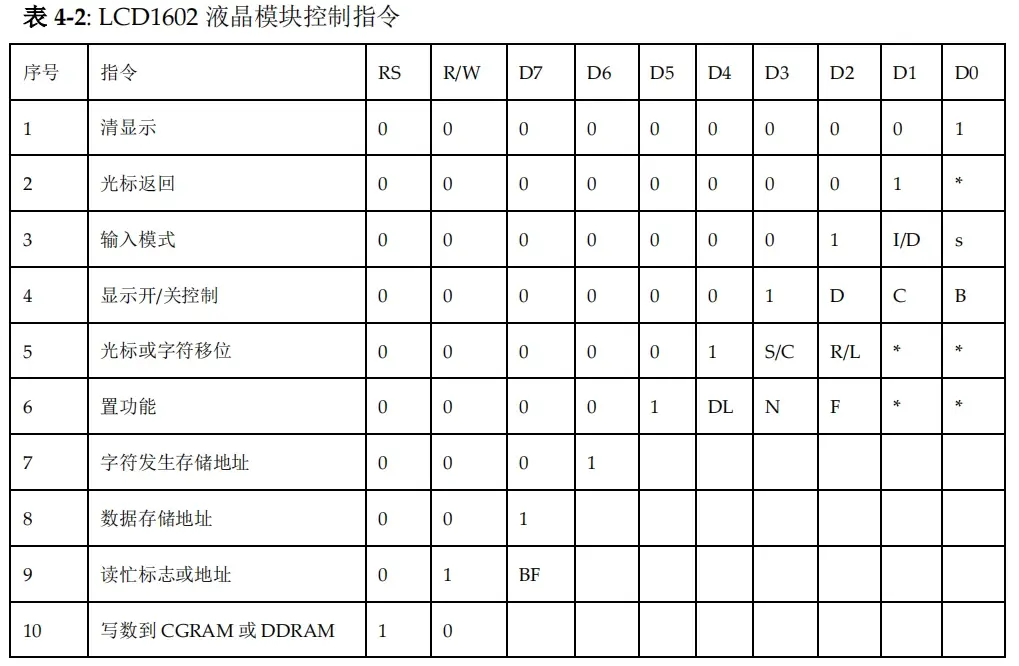

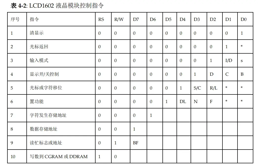

控制指令

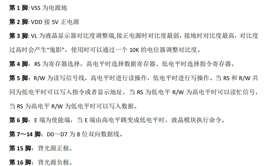

引脚说明
(三)分析
3.1根据时序图实现写命令和写数据
(1)写命令
void Lcd1602_Write_Cmd(uint8 cmd) {
Lcd1602_Busy_Check();
LCD1602_RS_SET_LOW;
LCD1602_RW_SET_LOW;
LCD1602_EN_SET_LOW;
if (cmd & 0x80)LCD1602_D7_SET_HIGH;
else LCD1602_D7_SET_LOW;
if (cmd & 0x40)LCD1602_D6_SET_HIGH;
else LCD1602_D6_SET_LOW;
if (cmd & 0x20)LCD1602_D5_SET_HIGH;
else LCD1602_D5_SET_LOW;
if (cmd & 0x10)LCD1602_D4_SET_HIGH;
else LCD1602_D4_SET_LOW;
if (cmd & 0x08)LCD1602_D3_SET_HIGH;
else LCD1602_D3_SET_LOW;
if (cmd & 0x04)LCD1602_D2_SET_HIGH;
else LCD1602_D2_SET_LOW;
if (cmd & 0x02)LCD1602_D1_SET_HIGH;
else LCD1602_D1_SET_LOW;
if (cmd & 0x01)LCD1602_D0_SET_HIGH;
else LCD1602_D0_SET_LOW;
DELAY_1US;
LCD1602_EN_SET_HIGH;
DELAY_1US;
LCD1602_EN_SET_LOW;
DELAY_2US;

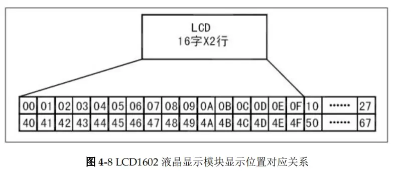

4.2写字符/字符串
(1)位置关系
显示位置对应关系
从以上可以看到,00-0F对应第一行的16个格,40-4F对应第二行的16个格。
控制指令
从以上可以看到,数据存储地址D7已经被写死为1,因此,指令与位置的对应关系应该为第一行为0x00+0x80对应的1行1列,第二行为0x40+0x80对应的2行1列,

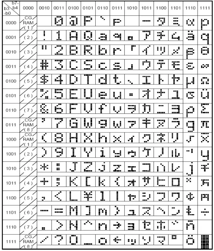

(2)字库表
1602字库表

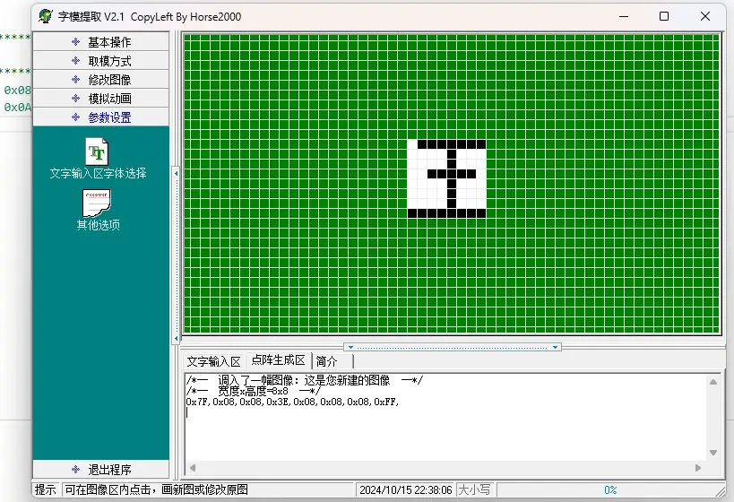

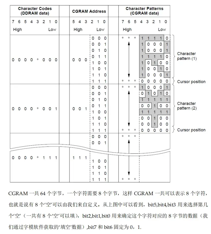

4.3自定义字符串
(1)取模
取字模
uint8 code lcd1602Table1[8] = { 0x3E, 0x08, 0x08, 0x1C, 0x08, 0x08, 0x08, 0x7F };//构造汉字“王”
uint8 code lcd1602Table2[8] = { 0x1F, 0x08, 0x08, 0x1E, 0x0A, 0x0A, 0x0A, 0x1F };//构造汉字“五”
(2)实现步骤
(3)代码实现
// 函数名称:Lcd1602_Custom_Char
// 输入参数:row-行 col-列 pos-CGRAM位置 *customValueTable-自定义字符数据
// 输出参数:无
// 函数功能:显示自定义字符
void Lcd1602_Custom_Char(uint8 row, uint8 col, uint8 pos, uint8* customValueTable) {
uint8 i = 0;
for (i = 0; i < 8; i++) {
Lcd1602_Write_Cmd(0x40 + pos * 8 + i);
Lcd1602_Write_Data(*(customValueTable + i));
if (row == 1) {
Lcd1602_Write_Cmd(0x00 + 0x80 + col - 1);
Lcd1602_Write_Data(0x00 + pos);
else {
Lcd1602_Write_Cmd(0x40 + 0x80 + col - 1);
