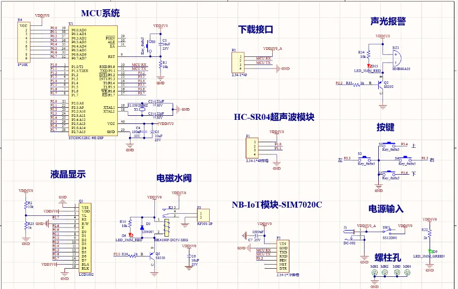

功能简介:
1.基于C51单片机作为控制器
2.LCD1602作为系统的显示器
3.NB通信模块采用SIM7020C
4.HC-SR04超声波模块实现水箱水位的检测
5.利用继电器可控制水阀的关断与闭合
6.电源采用dc002直接输入5V供电

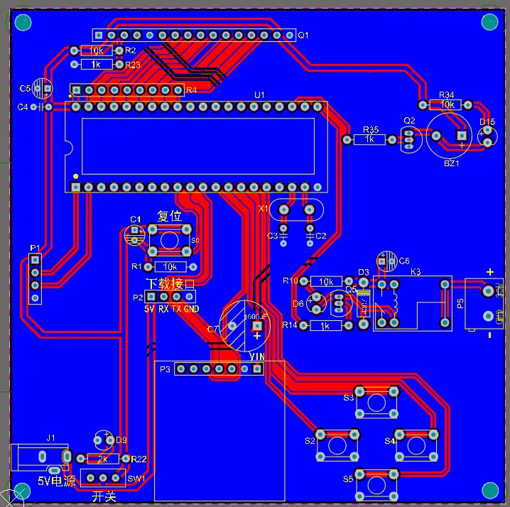

PCB:
代码:
