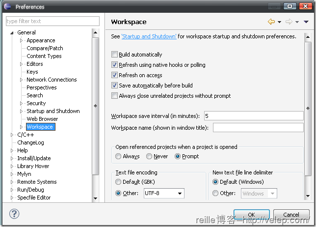

设置eclipse字体
因为友善之臂提供的裸机程序示例使用的是UTF-8编码,为正常使用这些源码,把eclipse的字体编码设为UTF-8格式。Windows—>Preferences中,选择General—>Workspace,如下图所示。
设置eclipse字体

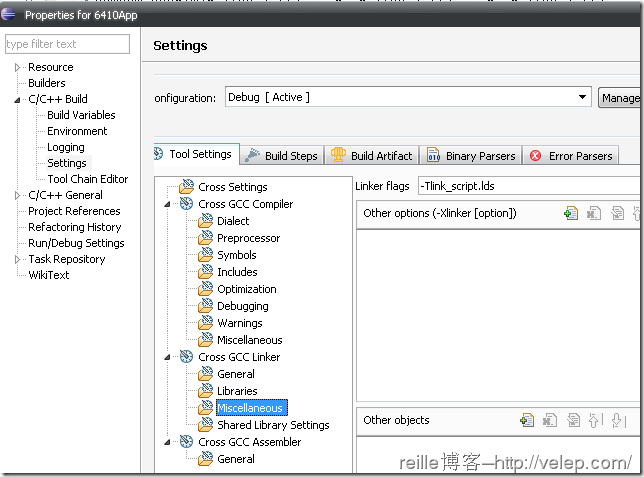

点击Cross GCC Linker—>Miscellaneous,在右边的Linker flags中加入-Tlink_script.lds。在GNU链接选项中,-T用来指定链接脚本文件。
设置eclipse链接选项
