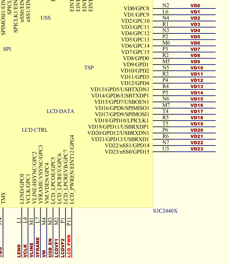

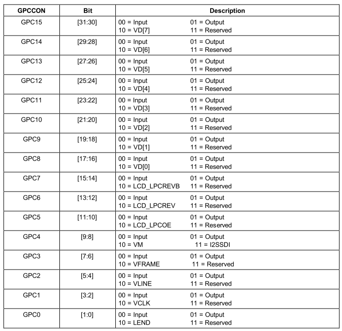

3.s3c2440和Exynos4412硬件资源分析
  s3c2440 LCD驱动采用Platform设备驱动模型实现,内核自带的LCD驱动模型代码路径是drivers/vide0/s3c2410fb.c,Exynos 4412的驱动代码里,framebuffer主要代码在driver/video/,文件名是s3c-fb.c Exynos 4412显示控制器可以控制0~5个windows,代码中分给它们分别编号win0, win1,win2......,这里一个window就对应一个独立的驱动控制个体, 每个framebuffer有自己的一个FBI(fb_info)结构,显示控制器对应的抽象结构是s3c_fb结构体,window对应的抽象结构是s3c_fb_win结构体。s3c2440内部LCD控制器结构图如下,根据数据手册:
        1、LCD控制器由REGBANK、LCDCDMA、TIMEGEN、VIDPRCS寄存器组成;
    2、REGBANK由17个可编程的寄存器组和一块256*16的调色板内存组成,它们用来配置LCD控制器的;
    3、LCDCDMA是一个专用的DMA,它能自动地把在侦内存中的视频数据传送到LCD驱动器,通过使用这个DMA通道,视频数据在不需要CPU的干预的情况下显示在LCD屏上;
    4、VIDPRCS接收来自LCDCDMA的数据,将数据转换为合适的数据格式,比如说4/8位单扫,4位双扫显示模式,然后通过数据端口VD[23:0]传送视频数据到LCD驱动器;
    5、TIMEGEN由可编程的逻辑组成,他生成LCD驱动器需要的控制信号,比如VSYNC、HSYNC、VCLK和LEND等等,而这些控制信号又与REGBANK寄存器组中的LCDCON1/2/3/4/5的配置密切相关,通过不同的配置,TIMEGEN就能产生这些信 号的不同形态,从而支持不同的LCD驱动器(即不同的STN/TFT屏)。
  Exynos4412内部集成了一个FIMD(Fully Interactive Mobile Display),在FS4412开发板上使用的是rgb接口连接外部的LCD屏,相关的电路原理图如下,

#define S3C2410_GPCCON_MASK(x)    (3 << ((x) * 2))
#define S3C2410_GPDCON_MASK(x)    (3 << ((x) * 2))
static struct s3c2410fb_mach_info My2440_fb_info __initdata = {
    .displays    = &My2440_lcd_cfg,
    .num_displays    = 1,
    .default_display = 0,
    .gpcup        = (0xf << 1) | (0x3f << 10),
    .gpccon        = (S3C2410_GPC1_VCLK   | S3C2410_GPC2_VLINE |
               S3C2410_GPC3_VFRAME | S3C2410_GPC4_VM |
               S3C2410_GPC10_VD2   | S3C2410_GPC11_VD3 |
               S3C2410_GPC12_VD4   | S3C2410_GPC13_VD5 |
               S3C2410_GPC14_VD6   | S3C2410_GPC15_VD7),
    .gpccon_mask    = (S3C2410_GPCCON_MASK(1)  | S3C2410_GPCCON_MASK(2)  |
               S3C2410_GPCCON_MASK(3)  | S3C2410_GPCCON_MASK(4)  |
               S3C2410_GPCCON_MASK(10) | S3C2410_GPCCON_MASK(11) |
               S3C2410_GPCCON_MASK(12) | S3C2410_GPCCON_MASK(13) |
               S3C2410_GPCCON_MASK(14) | S3C2410_GPCCON_MASK(15)),
    .gpdup        = (0x3f << 2) | (0x3f << 10),
    .gpdcon        = (S3C2410_GPD2_VD10  | S3C2410_GPD3_VD11 |
               S3C2410_GPD4_VD12  | S3C2410_GPD5_VD13 |
               S3C2410_GPD6_VD14  | S3C2410_GPD7_VD15 |
               S3C2410_GPD10_VD18 | S3C2410_GPD11_VD19 |
               S3C2410_GPD12_VD20 | S3C2410_GPD13_VD21 |
               S3C2410_GPD14_VD22 | S3C2410_GPD15_VD23),
    .gpdcon_mask    = (S3C2410_GPDCON_MASK(2)  | S3C2410_GPDCON_MASK(3) |
               S3C2410_GPDCON_MASK(4)  | S3C2410_GPDCON_MASK(5) |
               S3C2410_GPDCON_MASK(6)  | S3C2410_GPDCON_MASK(7) |
               S3C2410_GPDCON_MASK(10) | S3C2410_GPDCON_MASK(11)|
               S3C2410_GPDCON_MASK(12) | S3C2410_GPDCON_MASK(13)|
               S3C2410_GPDCON_MASK(14) | S3C2410_GPDCON_MASK(15)),

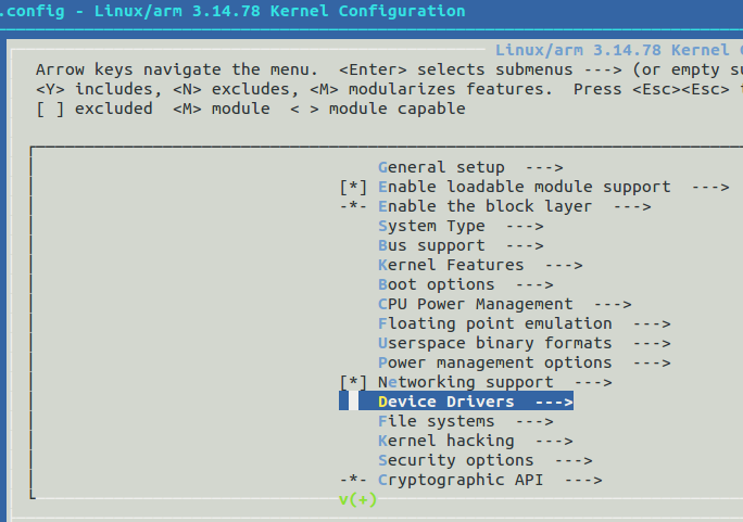

5.修改Makefile和Kconfig,并在内核中添加对帧缓冲驱动的支持
  首先,drivers/video/Kconfig中添加下面配置:
choice
    prompt 'LCD select'
    depends on FB_S3C2410
    help
       S3C24x0 LCD size select
config FB_S3C2410_W320240
    boolean '3.5 inch 320X240 TFT Landscape LCD'
    help
config FB_S3C2410_T240320
    boolean '3.5 inch 240X320 Toppoly LCD'
    help
config FB_S3C2410_X240320
    boolean '3.5 inch 240X320 LCD(ACX502BMU)'
    help
config FB_S3C2410_N240320
    boolean '3.5 inch 240X320 NEC LCD'
    help
       3.5 inch 240x320 NEC LCD
config FB_S3C2410_N480272
    boolean '4.3 inch 480X272 NEC LCD'
    help
       4.3 inch 480x272 NEC LCD
config FB_S3C2410_TFT640480
    boolean '8 inch 640X480 L80 LCD'
    help
       8 inch 640X480 LCD
config FB_S3C2410_TFT800480
    boolean '7 inch 800x480 TFT LCD'
    help
config FB_S3C2410_VGA1024768
    boolean 'VGA 1024x768'
    help
       VGA 1024x768
endchoice
config BACKLIGHT_MY2440
    tristate 'Backlight support for My2440'
    depends on MACH_MY2440 && FB_S3C2410
    help
      backlight driver for MY2440
   其次,make menuconfig, 见下图,加进所需要配置的选项:
