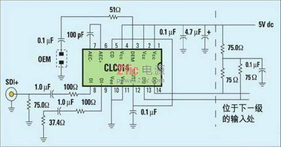

图1 :均衡器电路图

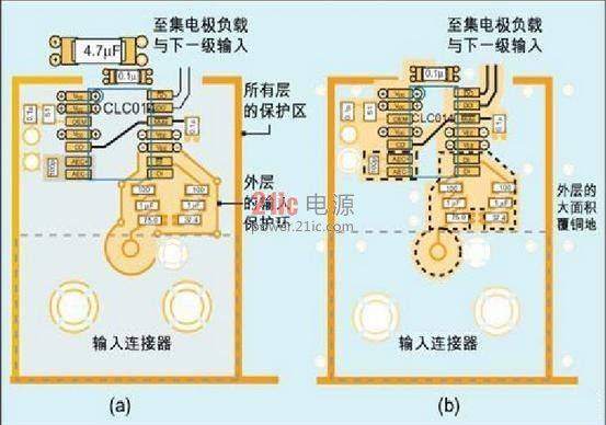

图2a:输入电路保护。2b:用覆铜做屏蔽
图1所示是推荐的CLC014均衡器电路,图2是相应的PCB布局。在PCB板上,采用了一些将均衡器电路与有害信号干扰隔离开来的措施。在输入网络和AEC电容下方的电源层去除了铜箔,消除了电源层噪声向输入电路和AEC电路耦合的路径。所有层都除去了部分铜箔(深色阴影线),以隔离均衡器的电路。这些隔离带可以防止邻近电路通过中间层与均衡器电路的直接接触。这样,干扰信号要接近输入电路就必须沿隔离带走一个较长的路径。
这样的做法增加了低通滤波效果,提高了对有害信号的衰减能力。用于提供信号环路(loop-back)功能的电缆驱动器经常毗邻均衡器放置。电缆驱动器的输出信号要比均衡器接收到的信号强很多,隔离带有助于隔离电缆驱动器信号,降低对均衡器输入信号的干扰。在输入电路周围是一个良好接地的保护(屏蔽)环,用于降低拾取到的RFI,如图2a所示。也可以用PCB外层的覆铜代替保护环,如图2b。覆铜必须以约1cm的间距连接所有的地层,以形成一个有效的屏蔽。均衡器差分输入放大器的共模抑制以及对称的输入元件布局也可以增强RFI抑制能力。RFI在同时被两个输入端接收时是一种共模信号。具有平衡终结阻抗的对称输入电路布局可使RFI信号平均地到达两个输入端,这样输入差分放大器的共模抑制功能可以消除大部分干扰信号。
