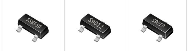

三极管一般在电子元器件领域中,也叫双正负极晶体三极管,是由2个PN结组成,包括集电结,基极及其发射极。按照类型分PNP型与NPN型两大类,也是有小输出功率与功率大的型的种类差别;比如:S9011、S9012、S9013、S9014、S9015、S8050、S8550系列产品三极管是小输出功率三极管。绝大多数是NpN型管,仅有9012、9015丶8550是PNP型三极管。

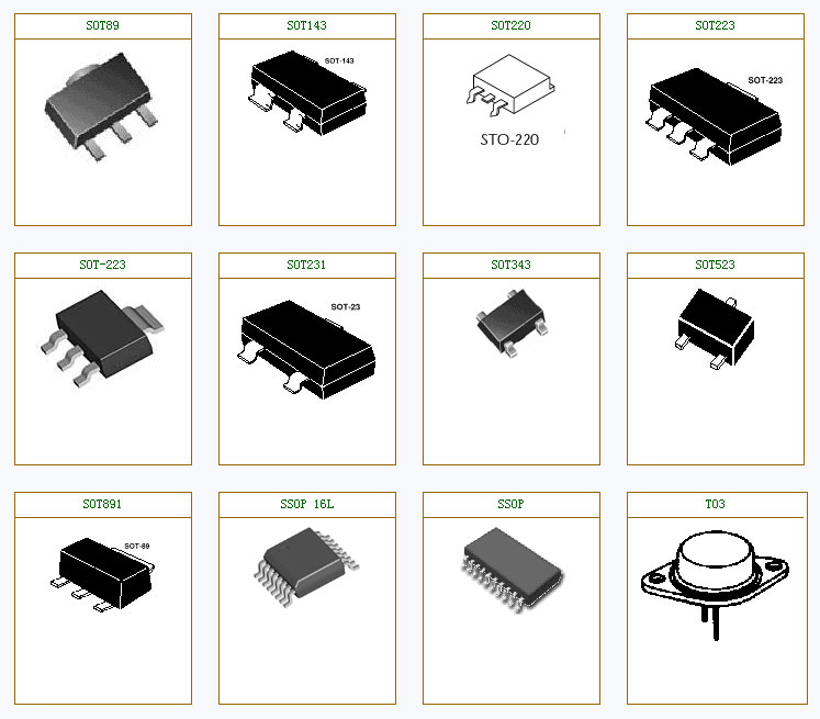

常见晶体三极管的封装形式有金属封装和塑胶封裝2类别,脚位的排布方法具备一定的规律性,操纵大功率电器的通断。贴片三极管在线路中常见封裝形式有SOT-23,SOT-89,SOT-223,TO-92,SOT-323,TO-252,TO-220,TO-126,SOT-523,SOT-346这些。
(二) 系列三极管技术参数区分:
9011NpN低噪放大,50Ⅴ0.3A.0.4w;
9012pNp低噪放大,50v0.5A.0.625w;
9013NpN低频放大,50v0.5A.0.625w;
9014NpN低噪放大,50Ⅴ0.1A.0.4w;
9015pNp低躁放大,50Ⅴ0.1A.0.4w;
8050NpN高频放大,40v.1.5A.1w;
8550pNp高频放大,40v1.5A.1w。
