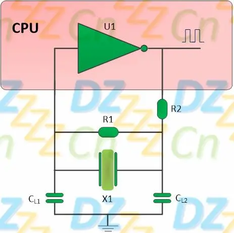

2.1 电容三点式电路
一般单片机都会有这样的电路。晶振的两个引脚与芯片(如单片机)内部的反相放大器相连接,再结合外部的匹配电容CL1、CL2、R1、R2,组成一个皮尔斯振荡器(Pierce oscillator)。
  • U1: 增益很大的反相放大器。
  • X1: 晶体。相当于电容三点式电路里面的电感。
  • CL1、CL2: 匹配电容。是电容三点式电路的分压电容,接地点就是分压点。以接地点即分压点为参考点,输入和输出是反相的,但从并联谐振回路即石英晶体两端来看,形成一个正反馈以保证电路持续振荡,它们会稍微影响振荡频率,主要用与微调频率和波形,并影响幅度。
  • R1: 反馈电阻(一般≥1MΩ)它使反相器在振荡初始时处于线性工作区。
  • R2: 限流电阻,与匹配电容组成网络,提供180度相移,同时起到限制振荡幅度,防止反向器输出对晶振过驱动将其损坏。

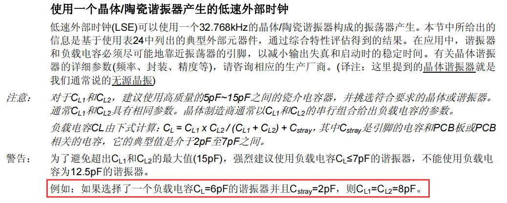

2.2 负载电容计算公式
负载电容的公式如下所示:
C_L = frac{C_{L1}×C_{L2}}{C_{L1}+C_{L2}} + C_{ic}+△C
等于
C_L = frac{C_{L1}×C_{L2}}{C_{L1}+C_{L2}} + C_{stray}
其中,
  • C_{ic} :为集成电路内部电容。
  • △C :为PCB走线电容C_{PCB}
  • C_{stray} :为电路板杂散电容C_{ic}+△C
Cic + △C 一般为 3 - 5 pF
三、匹配电容计算
3.1 匹配电容计算公式
为了保持晶体的负载平衡,在实际应用中,一般要求C_{L1}=C_{L2},所以进一步可以得到下式:
C_{L1} = C_{L2} = 2 × (C_L - C_{ic} -△C)
3.2 计算示例

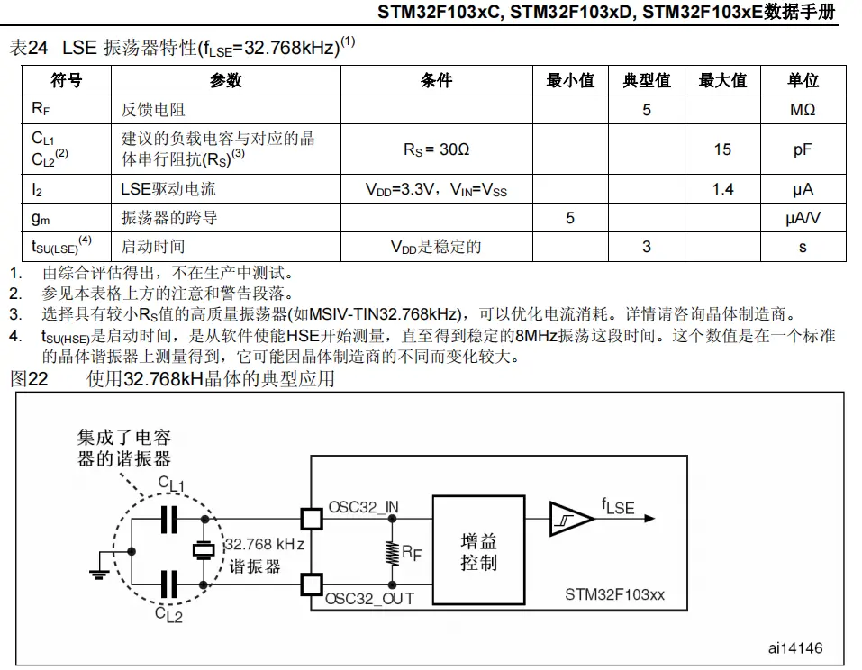

C_L负载电容(load capacitance),常用的标准值有12.5 pF,16 pF,20 pF,30pF,负载电容和谐振频率之间的关系不是线性的,负载电容变小时,频率偏差量变大;负载电容提高时,频率偏差减小。
STM32F103系列芯片使用32.768kHz晶振典型应用,负载电容C_L取6pF时,当C_{stray}取2pF,则
C_{L1} = C_{L2} = 2 × (6 - 2) pF = 8pF
