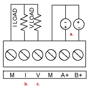

另外不同品牌的PLC在读取模拟量原理都差不多,基本都是 某一通道的模拟量对应一个专用的寄存器。要了解这个你可以查看相应的说明书。
举例子说:西门子 第一通道 AIW0 台达 第一通道 D1110(大概是这样,我记不清了)。如果是0-10V 那么 在PLC里面读取的数值应是0-255.不同的PLC这个数值是不同的,这个要看精度了。电流也是差不多的,只是接线方式不一样。
