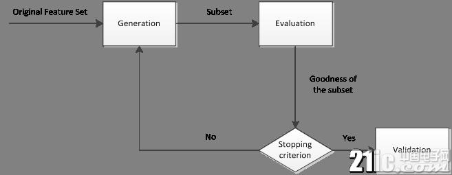

2.1 特征选择的一般过程
特征选择的一般过程可用图1表示。首先从特征全集中产生出一个特征子集,然后用评价函数对该特征子集进行评价,评价的结果与停止准则进行比较,若评价结果比停止准则好就停止,否则就继续产生下一组特征子集,继续进行特征选择。选出来的特征子集一般还要验证其有效性。
综上所述,特征选择过程一般包括产生过程,评价函数,停止准则,验证过程,这4个部分。
(1) 产生过程( Generation Procedure )
产生过程是搜索特征子集的过程,负责为评价函数提供特征子集。搜索特征子集的过程有多种,将在2.2小节展开介绍。
(2) 评价函数( Evaluation Function )
评价函数是评价一个特征子集好坏程度的一个准则。评价函数将在2.3小节展开介绍。
(3) 停止准则( Stopping Criterion )
停止准则是与评价函数相关的,一般是一个阈值,当评价函数值达到这个阈值后就可停止搜索。
(4) 验证过程( Validation Procedure )
在验证数据集上验证选出来的特征子集的有效性。
图1. 特征选择的过程 ( M. Dash and H. Liu 1997 )

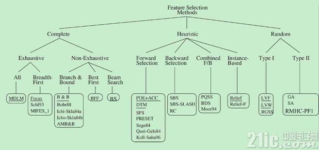

2.2 产生过程
产生过程是搜索特征子空间的过程。搜索的算法分为完全搜索(Complete),启发式搜索(Heuristic),随机搜索(Random) 3大类,如图2所示。
图2. 产生过程算法分类 ( M. Dash and H. Liu 1997 )
下面对常见的搜索算法进行简单介绍。

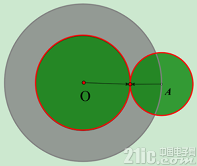

(3) 双向搜索( BDS , Bidirectional Search )
算法描述:使用序列前向选择(SFS)从空集开始,同时使用序列后向选择(SBS)从全集开始搜索,当两者搜索到一个相同的特征子集C时停止搜索。
双向搜索的出发点是 。如下图所示,O点代表搜索起点,A点代表搜索目标。灰色的圆代表单向搜索可能的搜索范围,绿色的2个圆表示某次双向搜索的搜索范围,容易证明绿色的面积必定要比灰色的要小。
图2. 双向搜索

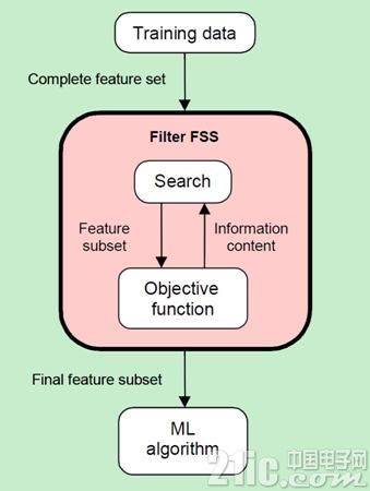

筛选器通过分析特征子集内部的特点来衡量其好坏。筛选器一般用作预处理,与分类器的选择无关。筛选器的原理如下图3:
图3. Filter原理(Ricardo Gutierrez-Osuna 2008 )

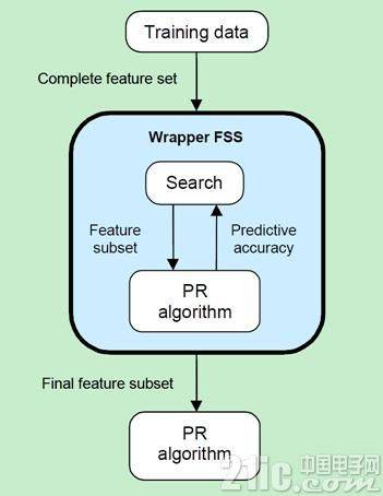

封装器实质上是一个分类器,封装器用选取的特征子集对样本集进行分类,分类的精度作为衡量特征子集好坏的标准。封装器的原理如图4所示。
图4. Wrapper原理 (Ricardo Gutierrez-Osuna 2008 )

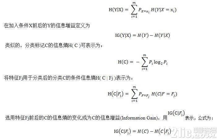

(3) 信息增益( Information Gain )
假设存在离散变量Y,Y中的取值包括{y1,y2,....,ym} ,yi出现的概率为Pi。则Y的信息熵定义为:
信息熵有如下特性:若集合Y的元素分布越“纯”,则其信息熵越小;若Y分布越“紊乱”,则其信息熵越大。在极端的情况下:若Y只能取一个值,即P1=1,则H(Y)取最小值0;反之若各种取值出现的概率都相等,即都是1/m,则H(Y)取最大值log2m。
在附加条件另一个变量X,而且知道X=xi后,Y的条件信息熵(Conditional Entropy)表示为:
假设存在特征子集A和特征子集B,分类变量为C,若IG( C|A ) > IG( C|B ) ,则认为选用特征子集A的分类结果比B好,因此倾向于选用特征子集A。
