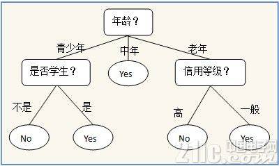

决策树的结构
以下面一个简单的用于是否买电脑预测的决策树为例子,树中的内部节点表示某个属性,节点引出的分支表示此属性的所有可能的值,叶子节点表示最终的判断结果也就是类型。
借助可视化工具例如Graphviz,matplotlib的注解等等都可以讲我们创建的决策树模型可视化并直接被人理解,这是贝叶斯神经网络等算法没有的特性。

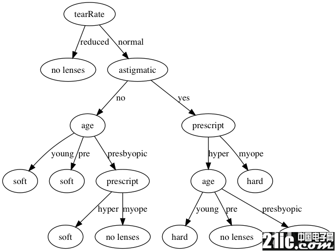

可视化决策树
直接通过嵌套字典表示决策树对人来说不好理解,我们需要借助可视化工具可视化树结构,这里我将使用Graphviz来可视化树结构。为此实现了讲字典表示的树生成Graphviz Dot文件内容的函数,大致思想就是递归获取整棵树的所有节点和连接节点的边然后将这些节点和边生成Dot格式的字符串写入文件中并绘图。

这样我们便可以使用Graphviz将决策树绘制出来
with open('lenses.dot', 'w') as f:
dot = clf.tree.dotify()
f.write(dot)
效果如下:
