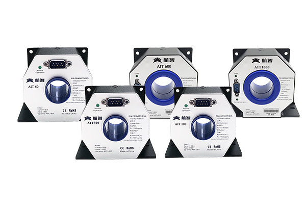

随着科学技术的发展以及绿色节约循环发展方针的推进,精确控制,精准测量的需求越来越多。在电力行业,电流电压检测的技术要求越来越严格,精度要求越来越高,航智高精度电流传感器、电压传感器应运而生。航智传感器是基于磁通门技术的闭环传感器,具有高稳定度(温漂低、长期稳定性好)、高精度(可达10ppm)、高线性(<1ppm)等特点,可满足客户各种严苛需求,广泛应用于需要高精度测量电流电压的功率分析、高稳定电源、医疗设备(MRI梯度放大器、核磁共振成像)、航空船舶、轨道交通、电机、电池电容检测等行业领域。

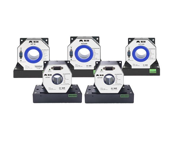

航智高精度电流传感器测试范围从10A量程到20000A量程,在高精密测量领域常用型号有AIT60-SG、AIT200-SG、AIT600-SG、AIT1000-SG、AI1500-SG、AIT2000-SG等,每种型号还有电压、电流信号输出可选。
电流信号输出型的传感器,通过一定变比将较高的测试电流转换为较小的电流信号输出,从而接入功率分析仪、数字万用表、示波器等测试仪器中。
对于需求电压信号输出的用户,可以直接订购航智电压输出型电流传感器系列产品,此款产品是内置精密电阻实现电压信号输出。或者订购电流信号输出型的电流传感器,通过外接测量电阻,将输出电流信号转换为电压信号输出。电压输出型电流传感器精度会受所选的精密电阻的精度和温漂所影响,因此,在选择外接测量电阻时,需要考虑几个因素:
