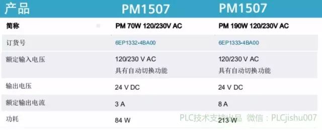

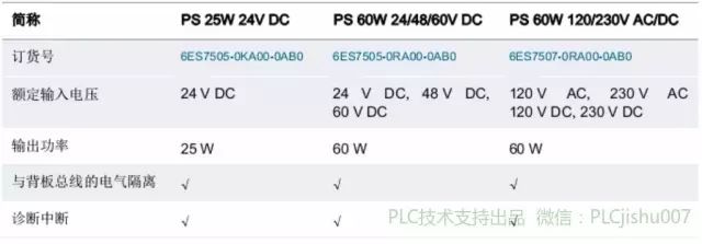

2、系统电源PS(Power Supply)
系统电源主要是通过背板总线给CPU和机架上的模块供电,所以必须安装在中央机架上,不能分离安装,还必须在博途软件中组态。西门子目前提供三种系统电源。
从上图可以看出这三款电源除了输出功率不同,输入电压也有区别,接线的时候要注意点。

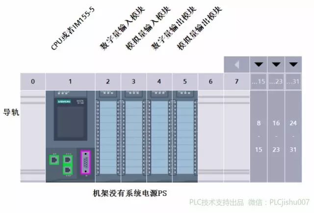

方式一:机架没有系统电源
从上图中可以看出,机架上不安装系统电源也是可以的,背板总线的电源由CPU提供,这样配置的缺点是功率有限,最大只能连接12个模块,如果模块需要更多就必须安装系统电源了。(CPU电源可以由负载电源提供)
不建议这样配置,没有系统电源会增加CPU的负担,对以后扩展模块也不方便,既然用了S7-1500就没必要节省这一个电源模块。

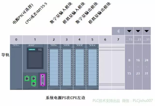

方式二:系统电源在最左边
在这种方式下又有两种情况:
(1)、CPU的电源端子上没接DC24V电源,这样CPU和模块都消耗系统电源的功率;
(2)、CPU的电源端子上有DC24V电源,这时CPU和系统电源会通过背板总线一起向模块供电,这样背板总线上的电源就是系统电源加CPU的功率之和。这种情况下可连接更多的模块。
说明: 当机架上有系统电源PS的时候,CPU上的DV24V接线端子,可以外接24V电源,也可以不接。第二种情况下CPU的24V接线端子上接的电源,必须不是系统电源PS上的,这样系统总线上的功率才是系统电源和CPU之和,否则所用功率仍然都是来自于系统电源PS。
电源在最左边是最常规的配置方式,做项目的时候建议大家使用这种配置。

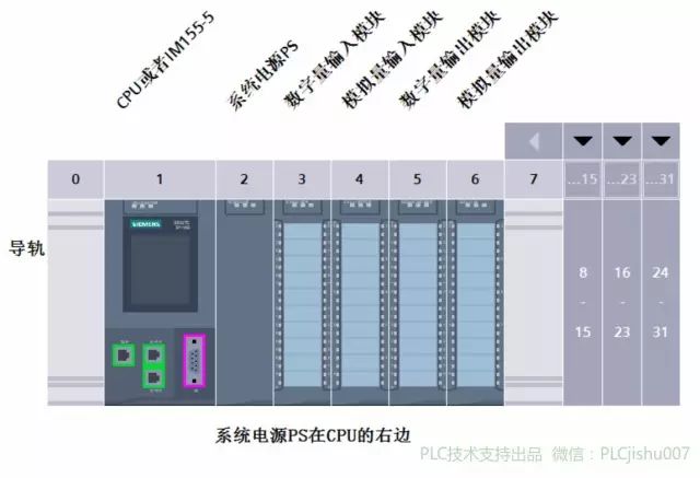

方式三:系统电源在CPU的右边
S7-1500是允许把系统电源放在CPU的又边的,如上图所示。由于系统电源PS内部有反向二极管,所以CPU向背板总线供电通路被系统电源PS隔断,模块背板总线上的电源全部由系统电源提供。
这种方式CPU的DC24V接线端子必须供电, 这种情况虽然允许但是没有什么意义,不建议大家采用这种方式 。如果后面的模块足够多的情况下,背板总线电源不够用时,可以通过这种方式扩展电源。

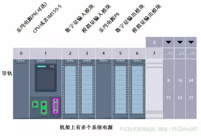

方式四:机架上有多个系统电源
上图中机架插槽0和插槽4各有一个系统电源PS,这个时候插槽03的供电方式与前面说的方式二(系统电源在最左边)相同,有两种可能性。插槽4上的电源用来给插槽56上的模块供电。
如果扩展模块比较少的情况下,机架上有一个系统电源就足够了,没必要配置两个。因为S7-1500的机架最多可以插入32个模块,当模块多到一个系统电源不够的时候,采用这种方式进行扩展。

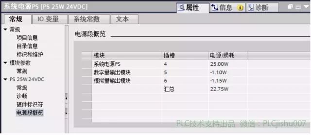

4、查看功率分配
博途软件提供了查看功率分配详细信息的方法,当系统电源在插槽0上的时候,可以在CPU的属性中查看。如果系统电源PS在其他的插槽中,功率分配的详细信息在系统电源的属性中查看。
下图所示的功率分配是上面方式四配置时插槽4上的系统电源属性,可以看出两个模块一共消耗的2.25W,剩余22.75W。
