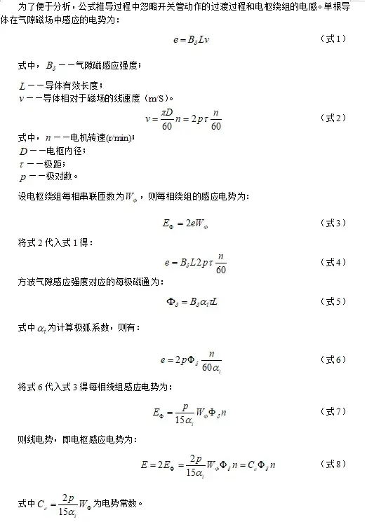

为了确定电机转速和反电势大小的关系,同时为无位置传感器电机的“三段式”起动技术提供理论依据,这里来推导 BLDCM 反电势的计算公式,分析无刷直流电机的反电势特性。
为了便于分析,公式推导过程中忽略开关管动作的过渡过程和电枢绕组的电感。单根导体在气隙磁场中感应的电势为:
无刷直流电机的反电势计算公式和一般直流电机相同,反电势大小与每极磁通量及转速有关。如保持每极磁通量不变,无刷直流电机的反电势便和转速成正比;反之,如保持转速不变,无刷直流电机的反电势将和每极磁通量成正比。从公式(8)中也可以看出,当电机静止或转速很低时,反电势为零或很小,无法利用绕组反电势获得转子位置信号,电机无法自起动。因此“反电势法”无刷直流电机控制必须采用其他方法来使电机起动,这将在后面章节中作详细介绍。
