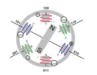

一个简单的BLDC 电机的基本构造如图2所示。电机外层是定子,包含电机绕组。 电机内部是转子,转子由围绕电机圆周的极性相反的磁极组成,图2显示了仅带有两个磁极(南北磁极)的转子。在实际应用中,大多数电机的转子具有多对磁极。
当电流流过电机绕组时电机起动,如图2中的箭头所示。在该示例中,红色(R)引线上施加了正电势,而绿色(G)引线上施加了反电势。 在这种情况下给电机绕组充电会在定子上产生磁场,由N和S标记指示。然后转子旋转,以使转子的北磁极与定子磁场的南磁极对齐。同样的,转子的南磁极与定子磁场的北磁极对齐。

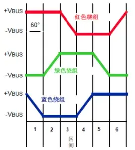

图3说明了六步换相的工作原理。每一步或每一区间,相当于60个电角度。六个区间组成了360个电角度或一次电气旋转。
绕组图中的箭头显示了在每一步中流过电机绕组的电流方向。图中显示了在六步换相期间每个电机引线上施加的电势。六步换相序列使电机进行了一次电气旋转。
图3 六步换相电流流向
图4 六步换相加电顺序
六步换相步骤:
1.给红色绕组加正电。给绿色绕组加负电。蓝色绕组未通电。
2.给红色绕组加正电。给蓝色绕组加负电。绿色绕组未通电。
3.给绿色绕组加正电。给蓝色绕组加负电。红色绕组未通电。
4.给绿色绕组加正电。给红色绕组加负电。蓝色绕组未通电。
5.给蓝色绕组加正电。给红色绕组加负电。绿色绕组未通电。
6.给蓝色绕组加正电。给绿色绕组加负电。红色绕组未通电。
每一区间上都有两个绕组通电,一个绕组未通电。每一区间均有一个绕组未通电,是六步控制的重要特征。六步循环加电,可完成电机按指定方向旋转。

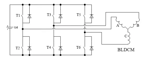

图5 BLDC换相电路
如图5所示,T1~T6为功率开关器件。此开关器件在低压电机电路中多采用MOSFET器件,而在高压电机(> 100V)应用中,IGBT和高压碳化硅则较为广泛。
此BLDC换相电路也称逆变电路。通过控制此六个开关管的开关顺序可实现的不同绕组加电,完成六步换相要求。当开关管T1和T4导通,其它开关管截止时,电流将从绕组A端流入B端流出;当开关管T1、T6导通,其它开关管截止时,电流将从绕组A端流入C端流出;当T3,T6导通,其它开关管截止时,电流将从绕组B端注入C端流出;以此类推,可按要求实现不同绕组加电,当T5、T4导通,其它开关管截止时,电流将从绕组C端注入B端流出。其中,任意时刻不能上下管同时导通,即,不能T1和T2同时导通、不能T3和T4同时导通,不能T5和T6同时导通。

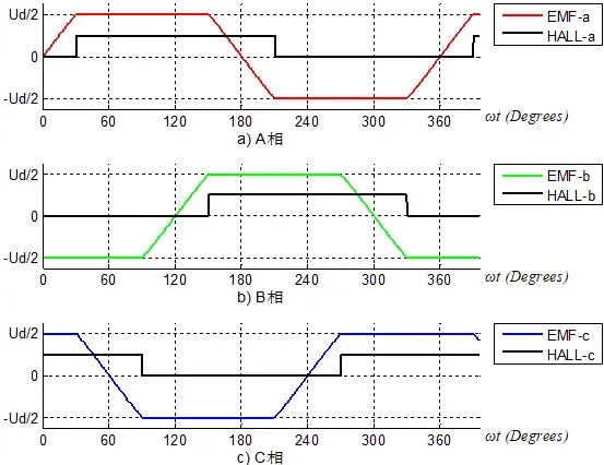

以120°霍尔式位置传感器为例,三相无刷直流电机反电势和传感器输出信号间相位关系见图6。
图6 BLDC反电势和传感器信号
图6中,HALL-a、HALL-b、HALL-c为三个霍尔传感器在电机运转中的波形。EMF-a、EMF-b、EMF-c为电机反电势电压波形。
由图可知,无刷直流电机反电势为正负半波皆有120°平台的梯形波,三相间相差为120°;3个位置传感器(电角度间距120°传感器)相差为120°,其上升或下降沿位置即对应定子电枢绕组导通时刻。如此,可通过对霍尔传感器信号的检测,经由功率MOSFET或IGBT功率开关器件构成的电子换相电路实现换相,使电枢绕组依次通电,从而在定子上产生跳跃式的旋转磁场,驱动永磁转子旋转。随着转子的旋转,位置传感器输出信号不断变化,电枢绕组的通电状态随之改变,使得在某一磁极下导体的电流方向始终保持不变,这就是无刷直流电机的无接触换相过程。

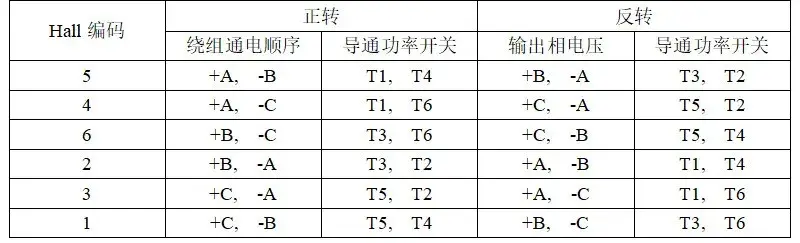

具体的换相控制方式有2种:二二导通方式和三三导通方式。
1.二二导通方式

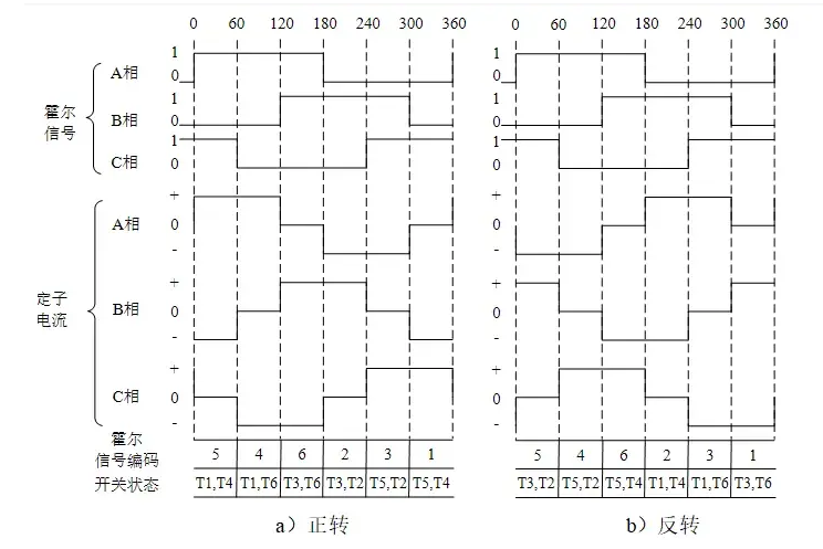

二二导通方式是每次使2个开关管同时导通。以图5-5为例,其导通顺序有:T1、T4→T1、T6→T3、T6→T3、T2→T5、T2→T5、T4,共有6种导通状态,每隔60°改变一次导通状态,每次改变仅切换一个开关管,每个开关管连续导通120°。
当T1、T4导通时,电流流通的方向:电源(+)→T1→A相绕组→B相绕组→T4→地。设电流流入绕组产生的转矩为正,流出绕组产生的转矩为负,则合成转矩大小为T14=√3T,(TA=TB=TC)方向在TA与TB的角平分线上。
无刷电机正反转与开关管开关状态及传感器信号间关系如图7所示。
图7 120°HALL无刷电机正反转换相
由图可知二二导通方式换相控制真值表如表1所示。
表1 120°HALL换相真值表

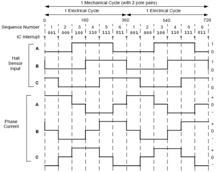

图8为一60°HALL安装的电机。其极对数为2,极数为4极,3个霍尔传感器间隔 60°按圆周分布。因为极对数为2,所以一个机械周期含2机电角度周期。在应用中,按图所示的HALL信号状态进行绕组换相即可。即当HALL ABC状态为001、000、100、110、111、011时,绕组通电顺序分别为:A+C-、A+B-、C+ B-、C+A-、B+A-、B+C-。若使电机按反方向运转动,只需将绕组电流按反向通电即可。即反向控制时,当HALL ABC状态为001、000、100、110、111、011时,绕组通电顺序分别为:C+A-、B+A-、B+C-、A+C-、A+B-、C+ B-。
