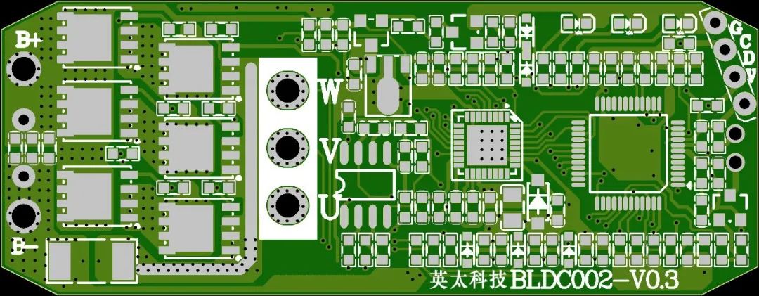

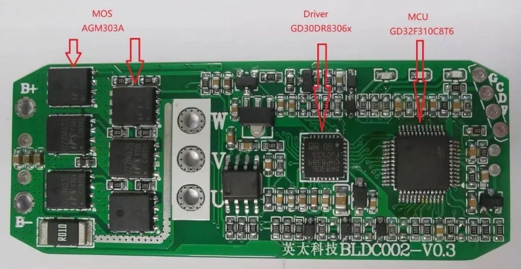

深圳市英太科技有限公司推出基于GD32F310 MCU和GD30DR8306三相栅极驱动器的无刷直流电钻解决方案,可广泛应用于工业自动化、仪器仪表、医疗、消费电子、汽车等需要高精度电机控制领域。

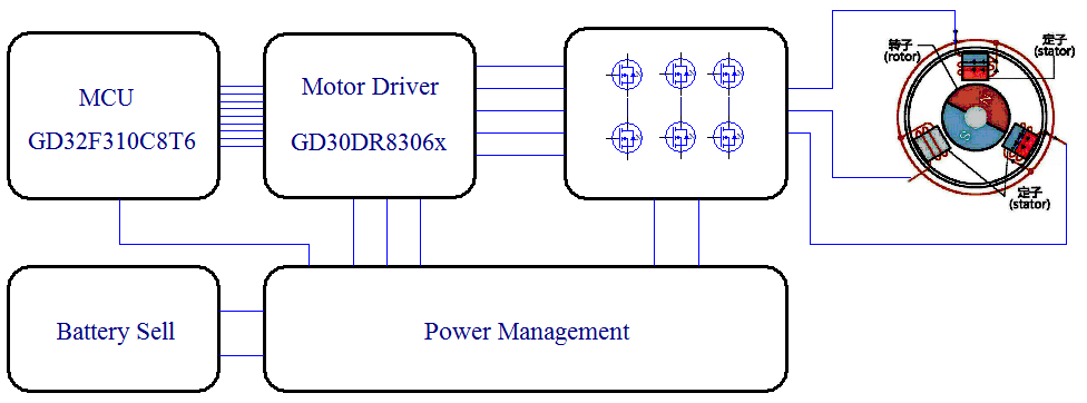

▲ 无刷直流电钻系统框图

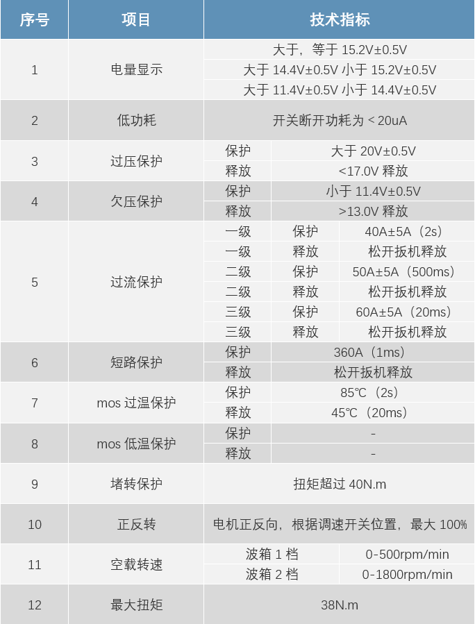

因电钻产品的特殊性,需要硬件在开机自检和工作中进行监控,以确保安全稳定工作:
电压:规定工作范围可靠工作。低压和高压进行保护
电流:采用三级电流保护机制,确保,在各种环境正常工作
温度:大功率器件进行监控,超过设定温度进行保护
器件保护:对器件损坏,系统检测并保护,避免再损坏其他部件和造成安全隐患
技术参数
