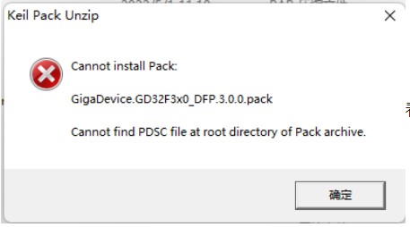

安装pack存在如下问题:
别人说MDK版本太低导致,但是我的MDK是正版只支持到5.16a无法进行升级。也在微信群里找到了解决办法
按照该方法可以完美解决。
