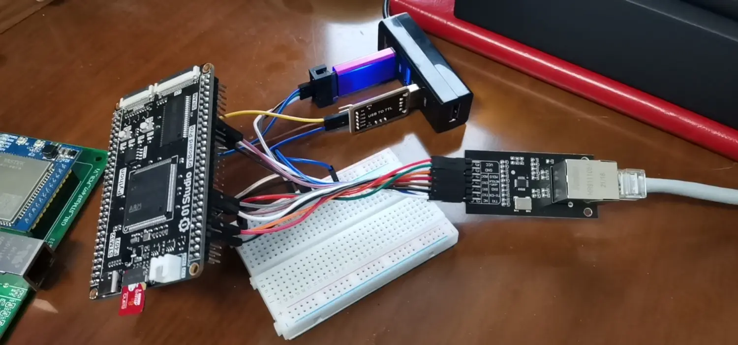

一、硬件连接:使用杜邦线进行引脚连接,具体引脚对于关系可打开cubmax的rmii接口进行查询,图2是stm32f407zgt6的引脚对于关系,使用杜邦线进行连接即可。
图1:硬件连接示意

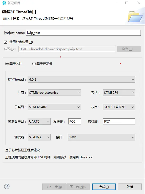

二、使用rts创建基于芯片的工程,版本选择rtt标准版,通信串口选择uart6(PC6,PC7),当然也可以自定义,下载选择st-link,swd接口,您可以根据自己的现有硬件设备进行选择。
图3:创建工程

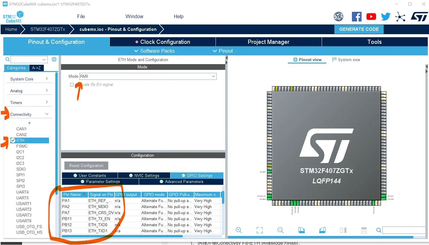

三、打开ETH功能:通过rts打开cubemax,并进行以下操作,
1、选择左侧Conectivity下的ETH,选择Mode为RMII
图5:打开RMII接口

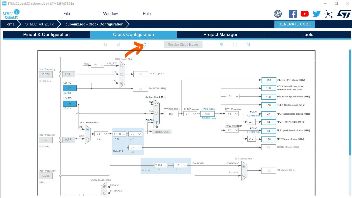

2、重新设置时钟树,本文使用默认内部时钟进行测试,不修改时钟树,点击重置时钟配置(reset clock configuration)即可
图6:重置时钟

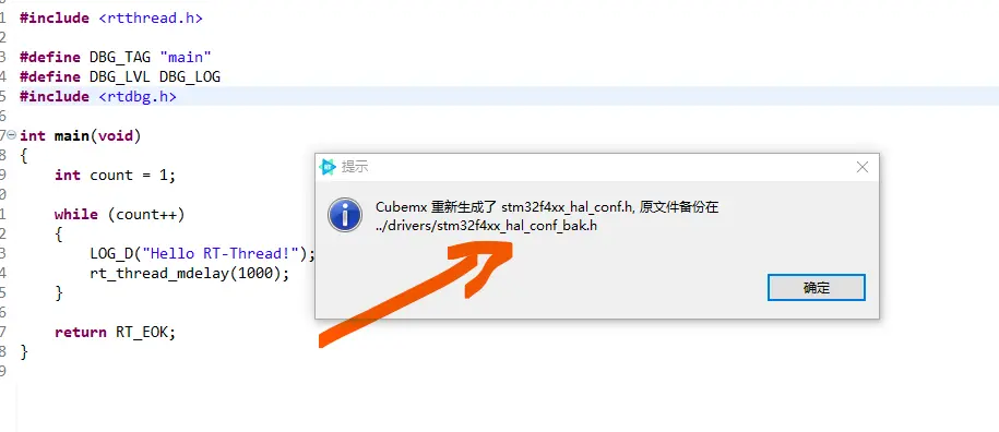

3、点击generate code 生成项目代码,然后关闭cubemax,使修改信息同步至rts,出现以下内容,说明同步成功。可点击编译若编译通过则说明操作无误。
图7:cubemax配置硬件rmii成功

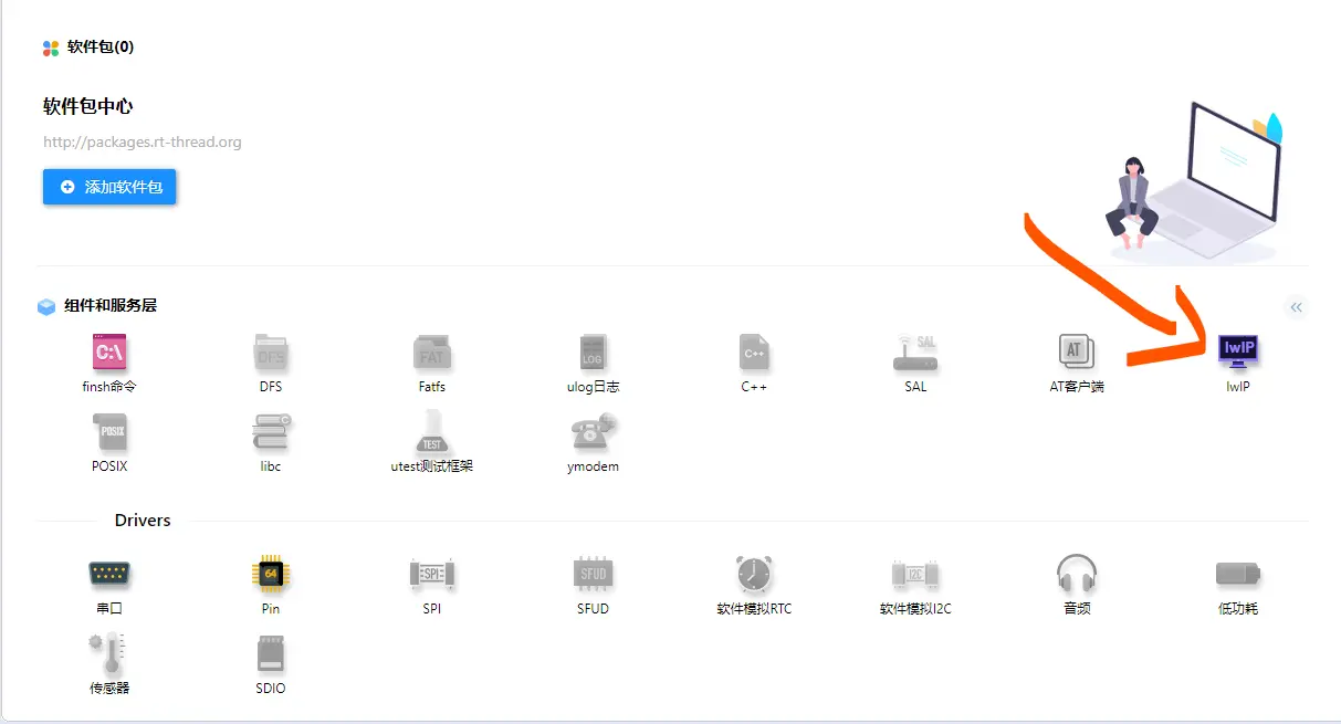

1、打开Rt-thread Settings 选择 选择组件中的lwip使之变为彩色(图8)
图8:打开lwip

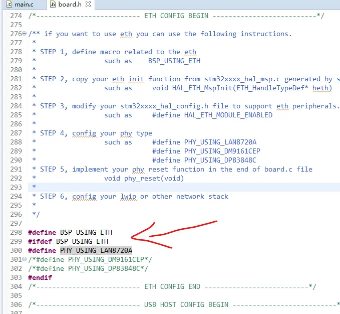

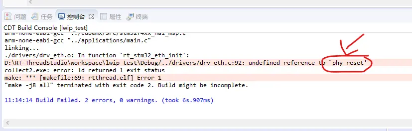

3、使能ETH功能,打开board.h文件,打开ETH功能,编译并下载,会出现图11的错误,缺少phy_reset函数。
图10:使能ETH功能
图11:报错缺少phy_reset函数
4、点击错误行跳转至错误文件drv_eth.c,在顶部新增以下代码,具体代码因芯片不同,可在rts安装路径下的'repoExtractRT-Thread_Source_CodeRT-Threadlts-v3.1.5bspstm32'文件夹中对应芯片下搜索phy_reset.c文件查看

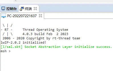

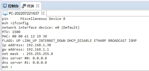

五:完成以上步骤后编译工程,显示编译通过,下载至芯片后打开串口 显示图12则说明程序运行正常。msh输入list_device明显可以看到e0硬件已开启(图13),输入ifconfig可显示网卡的静态IP信息(图14)
图12:lwip协议启动成功
图13:以太网硬件已加载
图14:以太网静态IP配置成功

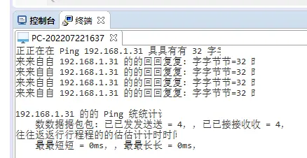

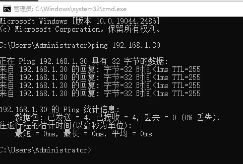

六,测试:上位机电脑配置网络与单片机在同一网段 互ping结果如下,说明工程网络模块运行正常,撰文不易,点个赞吧O(∩_∩)O
图15:单片机ping上位机电脑成功
图16:上位机电脑ping单片机成功
