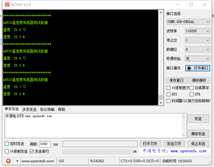

历程准备:第一步:下载驱动包:http://www.aosong.com/products-61.html
网站最下方:历程下载;将下载后的历程解压;得到.C和.h文件;
第二步:打开正点原子STM32  IIC实验历程;在HARDWARE文件下下新建AHT20文件,将解压的.C和.h文件复制进去;
第三步:在工程中添加解压的.C和.h文件;

。。。。。。。。。。。。。源文件中有错误,主要是消错;
然后,将.C文件中的所有GPIO_Pin_15改为:GPIO_Pin_7,将所有GPIO_Pin_14改为GPIO_Pin_6;与开发板IIC硬件电路对应:
最后将.c文件中的main()函数注释掉;

下载到开发板,显示结果为:
注意:删除历程中的关于24CXX相关内容,.C和.h文件等;
