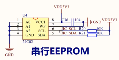

1. 硬件连接
1.1 从设备端引脚连接
1.2 mcu端引脚连接
2. iic初始化

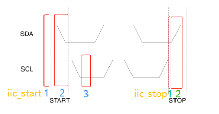

3.1 开始和终止的定义(Start and Stop Definition)
3.1.1 开始信号
 1 void iic_start(void)
 2 {
 3     //保证sda引脚为输出模式
 4     sda_pin_mode(GPIO_Mode_OUT);
 6     IIC_SCL = 1;    // 1.初始电平都为高电平
 7     IIC_SDA = 1;
 8     delay_us(5);    //   延时5us,保证电平稳定有效
10     IIC_SDA = 0;    // 2.scl为高期间,sda:1->0
11     delay_us(5);    //   产生start信号
13     IIC_SCL = 0;    // 3.钳住iic总线,准备开始发送数据
14     delay_us(5);    //
15 }
3.1.2 终止信号(停止信号)
void iic_stop(void)
    //保证sda引脚为输出模式
    IIC_SCL = 1;    // 1.初始电平为高电平
    IIC_SDA = 0;    //   初始电平为低电平
    delay_us(5);
    IIC_SDA = 1;    // 2.scl为高期间,sda:0->1
    delay_us(5);

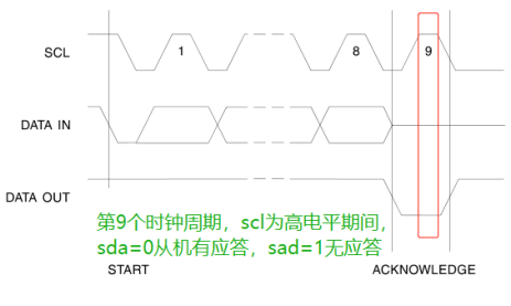

3.2 输出应答(Data Validity)
3.2.1 从机应答(主机等待从机应答)
 1 uint8_t iic_wait_ack(void)
 2 {
 3     uint8_t ack = 0;
 5     //保证sda引脚为输出模式
 6     sda_pin_mode(GPIO_Mode_IN);
 7     IIC_SCL = 1;        // 在scl=1期间,读取sda
 8     delay_us(5);
10     if(IIC_SDA_R)
11     {
12         ack = 1;        // 若sda_r为1,则无应答
13     }
14     else
15     {
16         ack = 0;        // 若sda_r为0,则有应答
17     }
18     return ack;
19 }

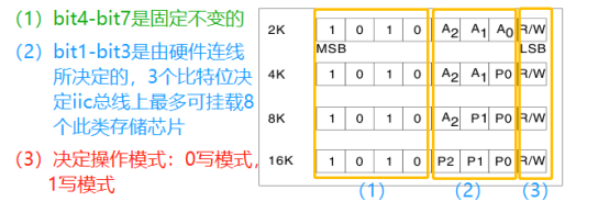

3.3.2 设备地址(Device Address)

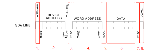

3.4 向AT24CXX写数据
3.4.1 写一字节数据( Byte Write)
 1 uint32_t AT24CXX_Byte_Write(uint8_t addr,uint8_t byte)
 2 {
 3     uint8_t ack;
 5     // 1.发送开始信号
 6     iic_start();
 8     // 2.写设备地址,选择iic总线的设备,bit流由高到低(从最高位开始写)
 9     iic_write_byte(0xA0);
11     // 3.等待从机应答(从机位EEPROM设备,主机位mcu设备)
12     ack = iic_wait_ack();
13     if (1 == ack)
14     {
15         printf('dev addr is error!rn');
16         return -1;
17     }
19     // 4.写入数据地址(数据在eeprom中要存放的位置)
20     iic_write_byte(addr);
21
22     // 5.等待从机应答
23     ack = iic_wait_ack();
24     if (1 == ack)
25     {
26         printf('data addr is error!rn');
27         return -2;
28     }
29
30     // 6.写入要存入EEPROM中的数据
31     iic_write_byte(byte);
32
33     // 7.等到从机应答
34     ack = iic_wait_ack();
35     if (1 == ack)
36     {
37         printf('data addr is error!rn');
38         return -3;
39     }
41     // 8.发送终止信号
42     iic_stop();
43
44     return 0;
45 }

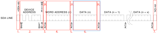

3.4.2 写一页的数据(Page Write)
 1 int32_t AT24C0X_Page_Write(uint8_t addr,uint8_t *pbuf,uint8_t len)
 2 {
 3     uint8_t ack;
 4     uint8_t i;
 6     // 1.发送起始信号
 7     iic_start();
 9     // 2.发送设备地址,iic总线寻址
10     iic_write_byte(0xA0);   // 写设备地址(0xA0)
12     // 3.等待应答信号
13     ack = iic_wait_ack();
14     if (ack)
15     {
16         printf('dev addr is err!rn');
17         return -1;
18     }
19
20     // 4.发送要写入的数据地址
21     iic_write_byte(addr);
22
23     // 5.等待应答信号
24     ack = iic_wait_ack();
25     if (ack)
26     {
27         printf('data addr is err!rn');
28         return -2;
29     }
31     // 6.发送要写入的数据(多字节)
32     for (i=0; i33     {
34         // 发送要写入的数据
35         iic_write_byte(pbuf[i]);
36         // 等待应答
37         ack = iic_wait_ack();
38         if (ack)
39         {
40             printf('data is err!rn');
41             return -3;
42         }
43     }
44     // 7.发送停止信号
45     iic_stop();
46 }

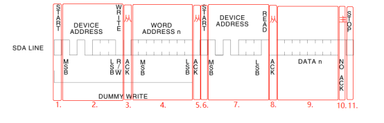

3.5 从AT24CXX读数据
3.5.1 任意地址读一个byte(Random Read)
 1 uint8_t AT24CXX_Read_Byte_Random(uint8_t addr)
 2 {
 3     uint8_t byte;
 4     uint8_t ack;
 6     // 1.发送开始信号
 7     iic_start();
 9     // 2.写入要读的设备地址(硬件设备id),为写方向
12     // 3.等待从机应答信号
14     if (ack)
15     {
16         printf('When Master read randomly,what write slave device address is error! rn');
17         return -1;
18     }
19
20     // 4.写入从机设备(eeprom)中,要读的位置
22
23     // 5.等待从机应答信号
25     if (ack)
26     {
27         printf('When Master read randomly,what write data address in slave is error! rn');
28         return -2;
29     }
31     // 6.发送开始信号
32     iic_start();
33
34     // 7.写入要读的设备地址(硬件设备id),为读方向
35     iic_write_byte(0xA1);
36
37     // 8.等待从机应答信号
38     ack = iic_wait_ack();
39     if (ack)
40     {
41         printf('When Master read randomly,what write data address in slave is error! rn');
42         return -2;
43     }
44
45     // 9.读取从机数据(eeprom)
46     byte = iic_read_byte();
47
48     // 10.主机不应答
49     iic_no_ack();
51     // 11.发送停止信号
52     iic_stop();
53
54     return byte;
55 }
