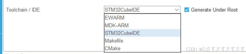

    方式1 使用STM32CubeMX辅助生成
    配置好时钟、烧录方式以及你所需的功能之后
    选择 STM32CubeIDE 或者 CMake 生成代码
    你会问,Keil工程为什么不直接选MDK-ARM?
    因为我们需要汇编启动文件startup_stm32f103c8tx.s以及链接脚本STM32F103C8TX_FLASH.ld

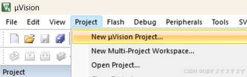

    创建Keil工程
  • 步骤一 在Keil软件中创建新工程
  • 步骤二 命名后保存到前置步骤中,你放HAL库代码的地方

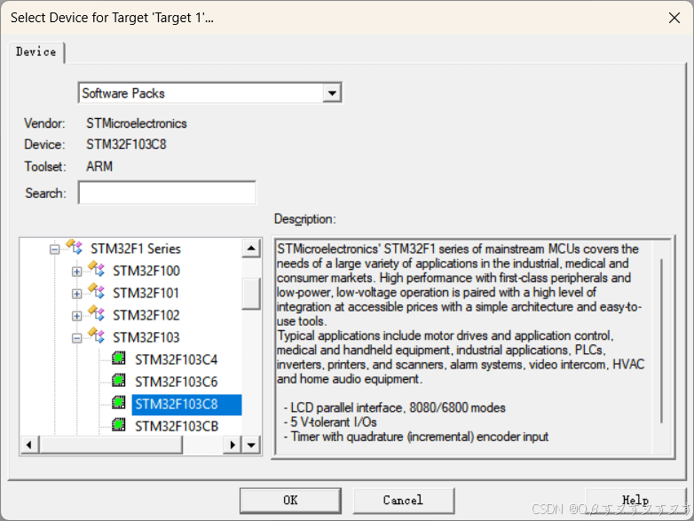

  • 步骤三 选择芯片

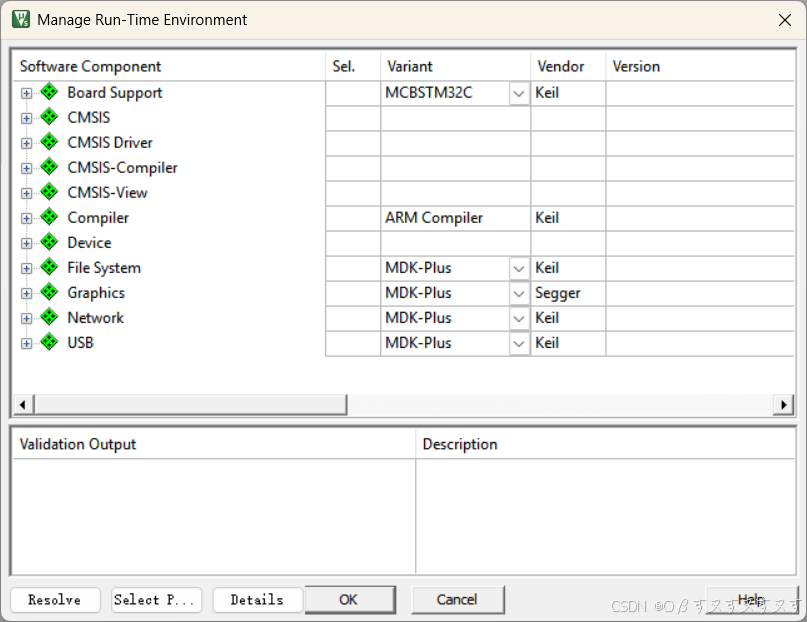

    步骤四 这个窗口先忽略,点OK关掉它

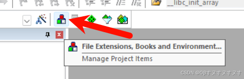

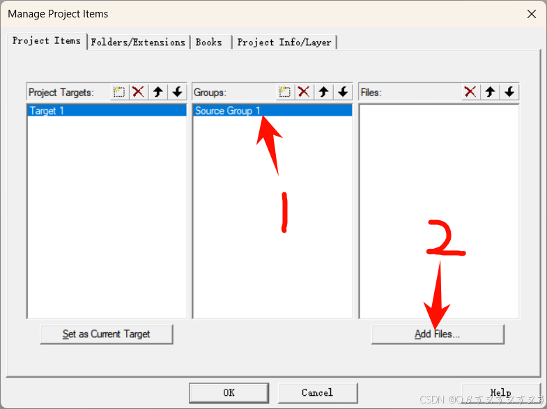

  • 管理工程

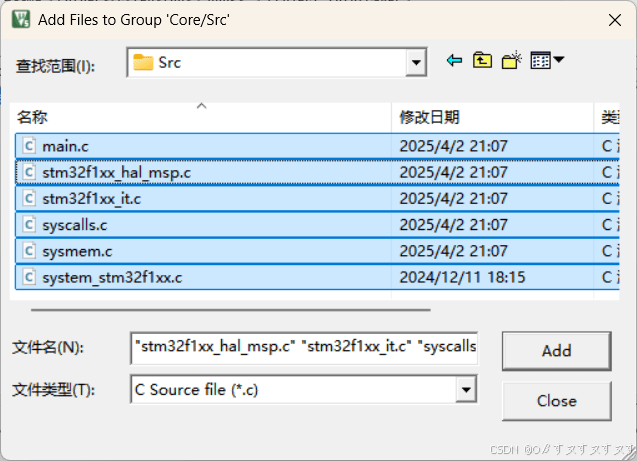

    添加分组Core/Src
  • 这里按照文件夹中的代码来添加分组即可
  • 这里双击1把分组改名为Core/Src
    选择对应的文件,按Ctrl+A全选,然后Add添加就可以了

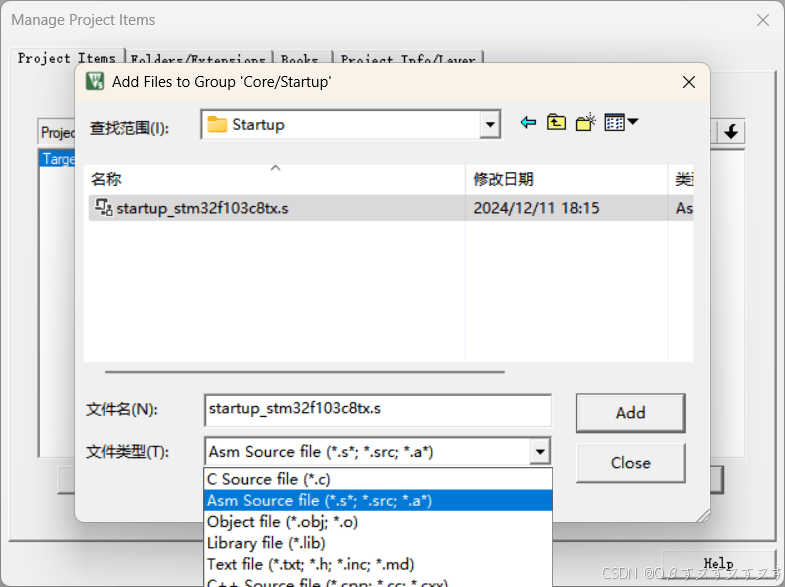

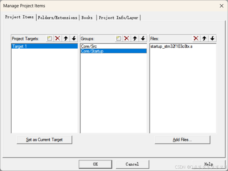

  • 添加分组Core/Startup
    启动汇编
    这里记得选择文件类型

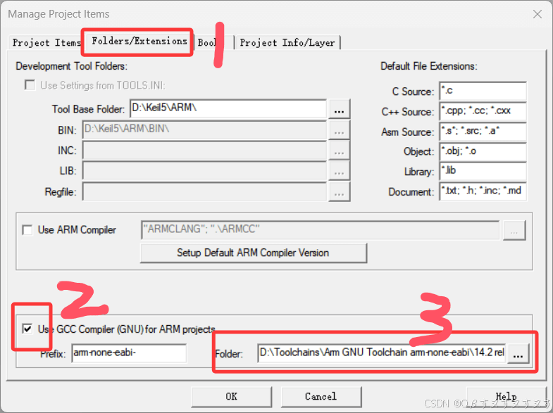

    设置GCC工具链(关键)
  • 这里第三步选择我们之前安装的GCC工具链目录(arm-none-eabi)

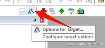

  • 配置编译目标(重要)

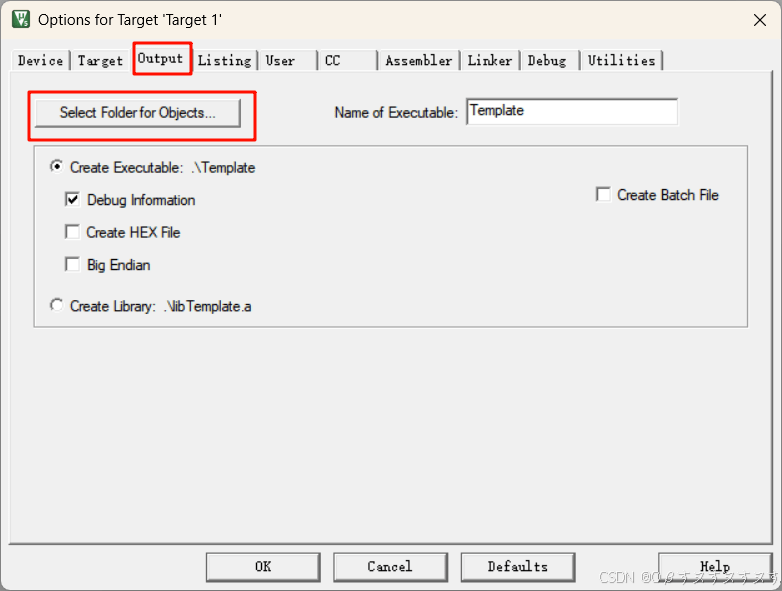

    配置编译生成的文件目录

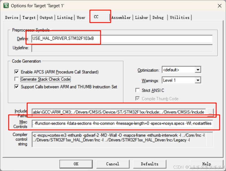

    配置C、C++选项
    从上到下分别添加
  • 预定义宏 Defines
  • USE_HAL_DRIVER,STM32F103xB
  • 头文件包含路径 Include Path(参考文件夹目录自行完成添加)
    参考设置:
  • .CoreInc
    .DriversSTM32F1xx_HAL_DriverInc
    .DriversSTM32F1xx_HAL_DriverIncLegacy
    .DriversCMSISDeviceSTSTM32F1xxInclude;
    .DriversCMSISInclude;
    如果使用了FreeTROS:
    .MiddlewaresThird_PartyFreeRTOSSourceinclude
    .Middlewares/Third_Party/FreeRTOS/Source/CMSIS_RTOS_V2
    .MiddlewaresThird_PartyFreeRTOSSourceportableGCCARM_CM3
  • 编译器选项 Misc Contros
  • -mcpu=cortex-m3 -mthumb -mthumb-interwork -ffunction-sections -fdata-sections -fno-common -fmessage-length=0 -specs=nosys.specs -Wl,-nostartfiles

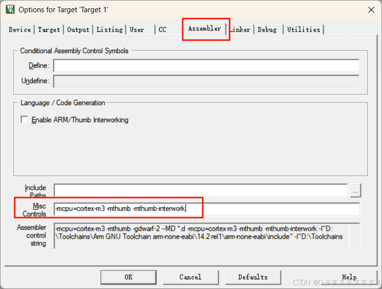

    配置汇编选项
  • 传递给汇编编译器的选项 Misc Contros

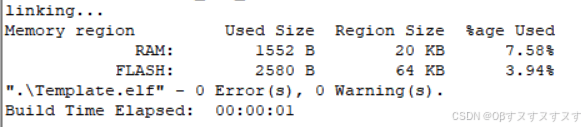

    完成创建
    恭喜你,到此Keil项目已创建完毕,此时你编译会得到下图结果:

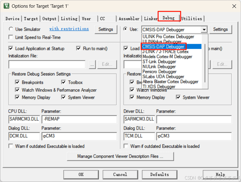

    设置调试器
    我这里选择DAPLink,根据你手上的调试工具选择即可
    编译并烧录后,可以看到板载LED灯在闪烁。
