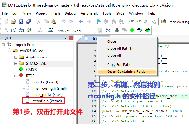

下载完成后,我们打开跟我们最相近的工程模板:stm32f103-msh
打开工程模板
打开工程后,打开rtconfig.h的文件路径,把rtconfig.h复制到裸机工程中(如下图)。按这个方法,再把board.c复制到裸机工程中。

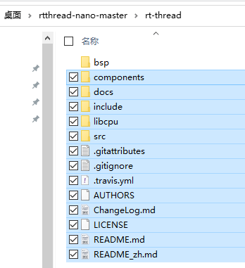

最后把RT-Thread中,除了bsp文件夹全部拷贝到裸机工程。

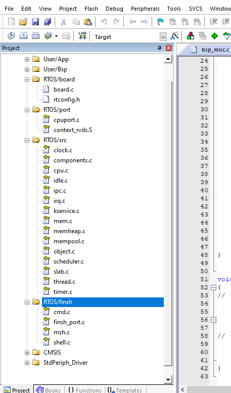

接下来要把复制过来的文件添加到工程,需要添加到工程的文件如下:
文件夹作用
src这是RTT内核的源码
libcpuarmcortex-m3需要把context_rvds.S和cpuport.c添加到工程
componentsfinshfinsh 控制台相关的文件
文件添加完成后,效果如下图
