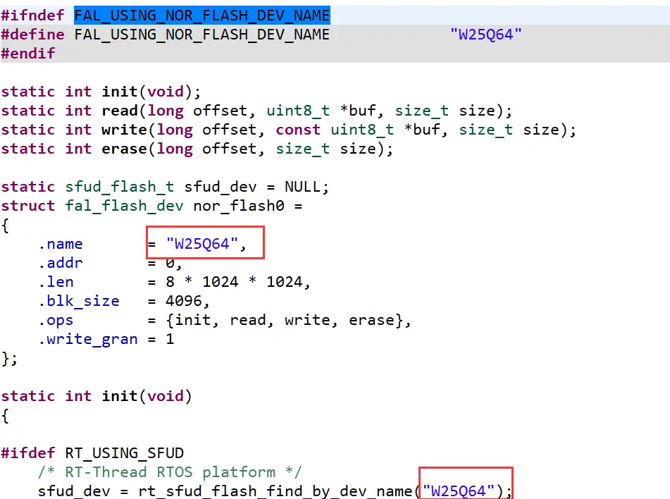

fal_flash_sfud_port.c 是用于定义外部 Flash,许多人就是在这里无法配置成功。以下是我踩过的一些坑。
不要相信 FAL_USING_NOR_FLASH_DEV_NAME 这个宏定义,因为 FAL 组件提供的示例中使用该宏定义初始化的,所有我们一般都会默认地修改宏定义的内容为自己的芯片型号,但往往就不能初始化成功。不如直接使用,也就是在下图两个框内处使用。
当然,使用该设备之前,需要用 RTT 的 SPI 设备框架将 Flash 设备挂在到 SPI 总线上,参考 RT-Thread SPI 设备使用 。

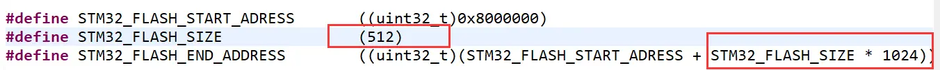

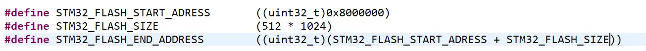

片上系统的分区表大小不一定是以字节为单位,这是因为 board.h 里的定义导致的,参考下图,以 1KB 为单位。
为了一致性,可以将 STM32_FLASH_SIZE 定义为 ((512 * 1024)) 。
