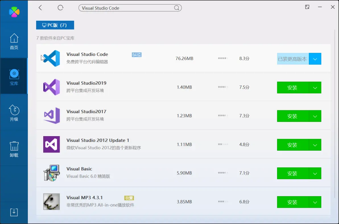

方法一:
Visual Studio Code官网下载地址:https://code.visualstudio.com/(速度较慢)
方法二:电脑管家软件管理中下载

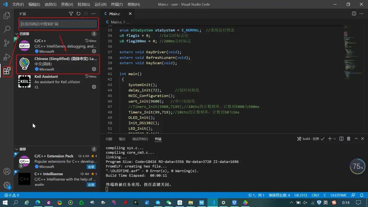

Visual Studio Code设置中文
Chinese
安装完成后重启软件,完成汉化。

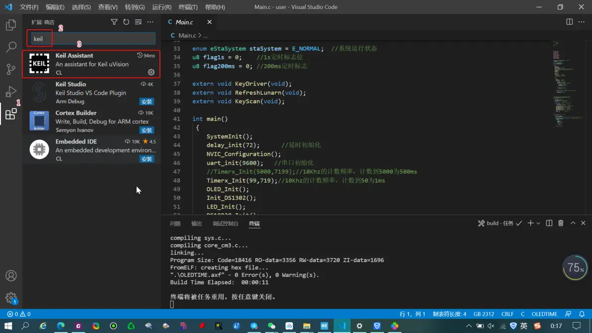

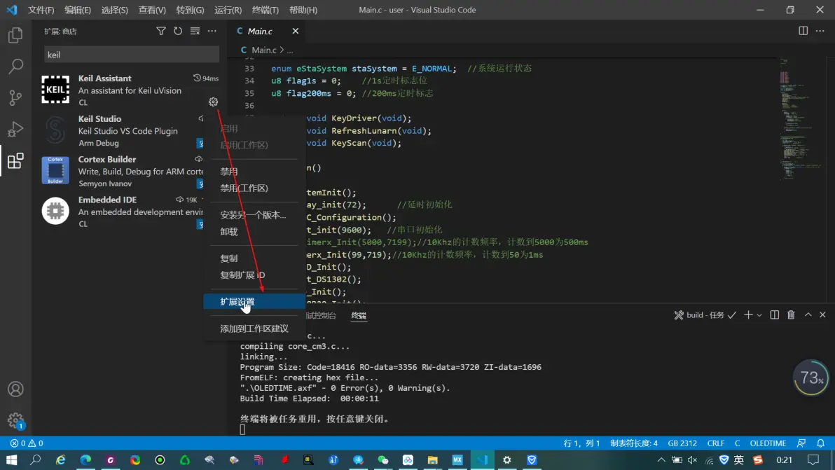

1. Keil Assistant
在拓展搜索栏中输入Keil,找到 Keil Assistant 点击安装下载
Keil Assistant
安装完成后点击旁边的小齿轮,选择拓展设置,进入设置页面
拓展设置

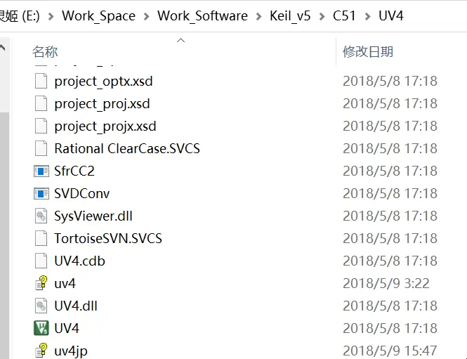

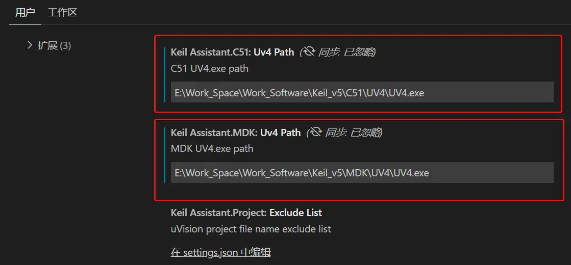

因为我们是对STM32系列进行开发,使用的是Keil的MDK版本,因此需要在第二个文本框中输入Keil5程序的绝对路径,如下图所示:
绝对路径

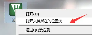

绝对路径查找方式:
1、Keil5软件-右键-打开文件所在的位置
2、复制地址并在后面加上UV4.exe(一般情况下,以实际软件名称为准)

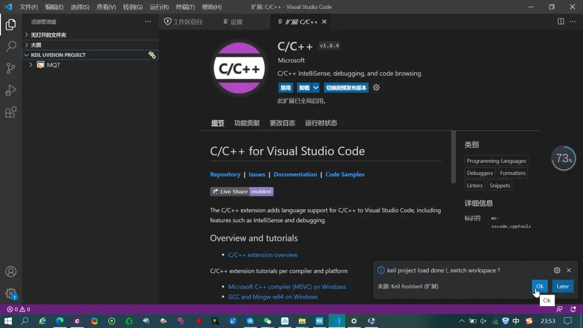

2. CC++
同上安装 CC++ 拓展(插件)无需配置

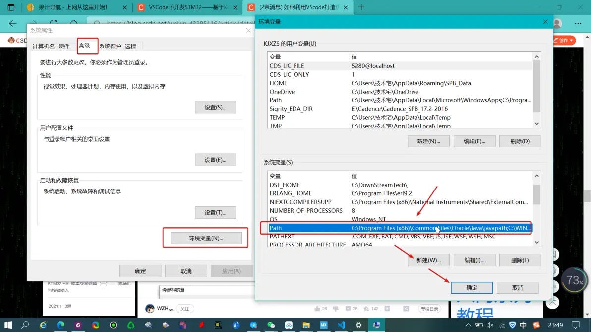

上文中我们已经解压好了 MinGW编译器 但此时其并不能被 VScode 所使用,需要配置环境变量。

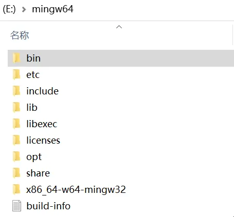

1、复制MinGW文件夹下 bin文件夹 的 路径
我将压缩包解压在了E盘,因此路径为 E:mingw64bin

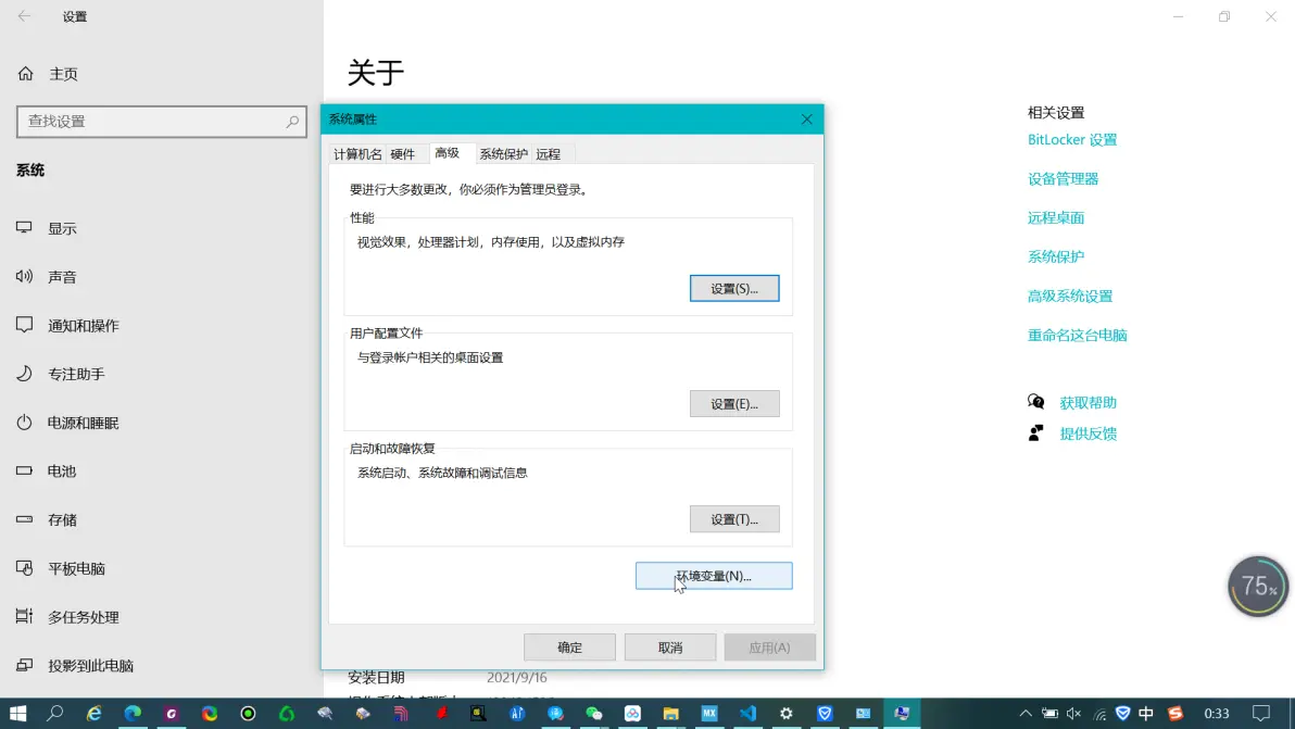

2、右键选择我的电脑—属性—高级系统设置—环境变量(每个人电脑都可能不一样,但可以肯定是一定在高级系统设置—环境变量下)。下面是我电脑上的。
环境变量
新建环境变量
3、双击Path,点击新建,将复制的bin文件夹路径粘贴在其中,别忘了点击所有的确定!!!

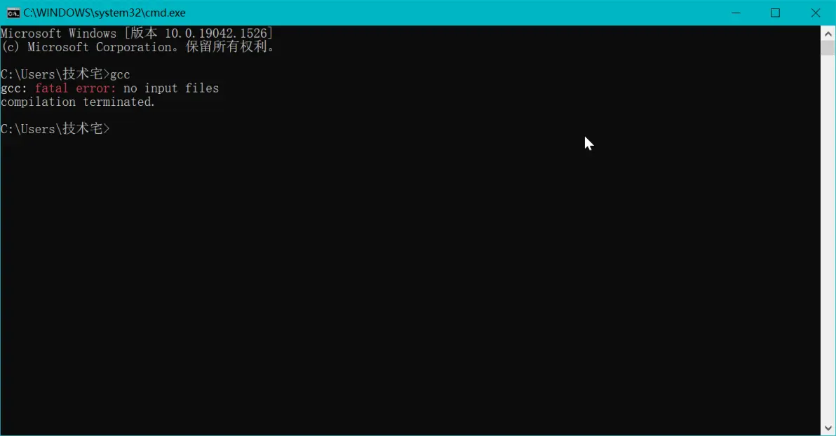

4、测试是否配置成功
Win+R快捷键 输入 cmd 打开终端 输入 gcc 并回车
配置成功 :gcc: fatal error: no input files compilation terminated.
配置失败 :‘gcc’ 不是内部或外部命令,也不是可运行的程序或批处理文件。
工程测试
此时软件配置已经基本完成,接下来我们可以进行工程的编译

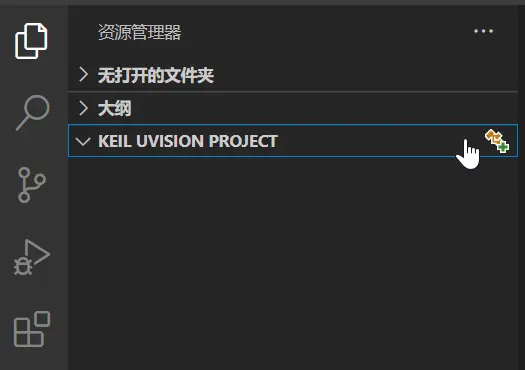

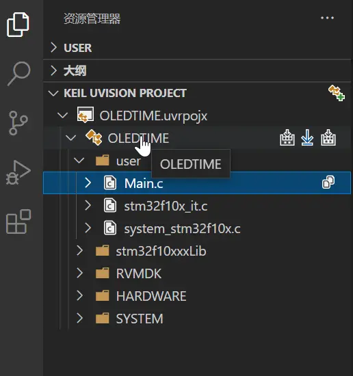

1、在资源管理器页面点击KEIL UVISION PROJECT 右侧的加号可以添加工程文件。
2、确认切换工作台
3、一切正常的话,即可看到导入的工程文件,在这里可以撸代码并进行编译-烧录下载三个功能键分别为 编译-下载-再编译

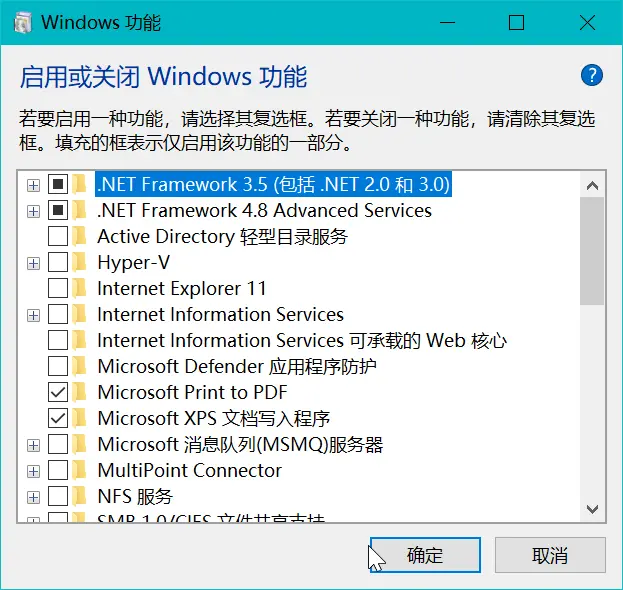

运行编译,终端无输出,卡住无反应
检查电脑是否安装 .NET 3.5 环境
打开设置搜索 启用或关闭Windows功能
NET 3.5 环境
勾选第一项,点击确定,等待系统自动安装,别忘了重启电脑!
