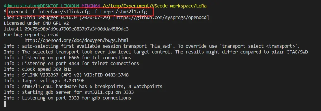

二、搭建调试链接
在这里需要说明的是,OpenOCD文件夹下的  里面放的就是 openocd在运行时所需要用到的各种配置文件,其中 interface文件夹下放的是关于调试器的配置文件,而 target文件夹放的是目标平台的配置文件,这里我们需要的是  和 ,不过不需要复制出来。注:stm32l1.cfg是要选择你的目标芯片对应的文件,可以进入 ...OpenOCD-20200729-0.10.0shareopenocdscriptstarget路径下查找。
连接好 STLink和板子,如果板子的调试接口正常的话;然后在终端控制台里键入命令: 回车,得到以下信息,即搭建了一个 GDB Server,连通了硬件调试器和 GDB,通过 USB和硬件调试器连接,并且通过 TCP和 GDB连接:

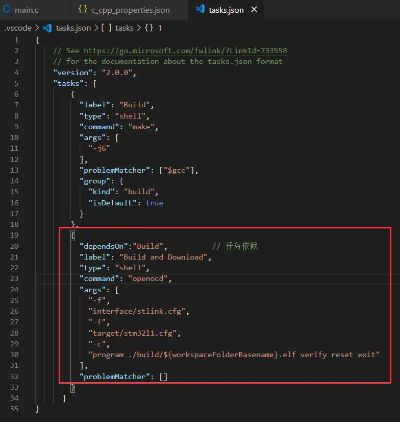

三、下载配置
当你能正确实现以上操作时,那么,关闭终端显示的窗口,使之退出搭建的 GDB Server链接;然后回到 tasks.json文件里,在原本的 “tasks” 任务标签里再追加以下内容:
    "dependsOn":"Build",          // 任务依赖
    "label": "Build and Download",
    "type": "shell",
    "command": "openocd",
    "args": [
    "-f",
    "interface/stlink.cfg",
    "-f",
    "target/stm32l1.cfg",
    "-c",
    "program ./build/${workspaceFolderBasename}.elf verify reset exit"
    "problemMatcher": []
最后变成:
这个任务要求先进行 Build任务,然后通过命令打开 openocd,加载两个配置文件( 和 ),同时,这个  的选项后面跟着的就是openocd成功加载后执行的内置命令,这里我们让它下载、验证、reset,然后直接退出,这样就实现了一条龙式的下载。运行这个任务的方法就跟 Build一样,在此就不过多介绍了,最后运行该任务你会发现,这小破板跑起来。

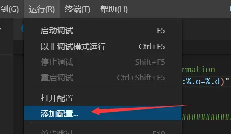

四、调试配置

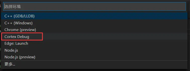

在窗口里点击 运行 -> 添加配置:
接着,如果根据上一篇安装了 Cortex Debug插件,就会出现如下选项(ps:如果窗口打开的是 .c文件或者 .h文件,只会显示前面两个选项,不知道是我电脑问题还是咋的,可以试着切换打开到 .json文件或者打开 makefile文件):
点击框选的选项,在 .vscode文件里会创建一个 launch.json文件,然后把里面的内容修改成以下样子:

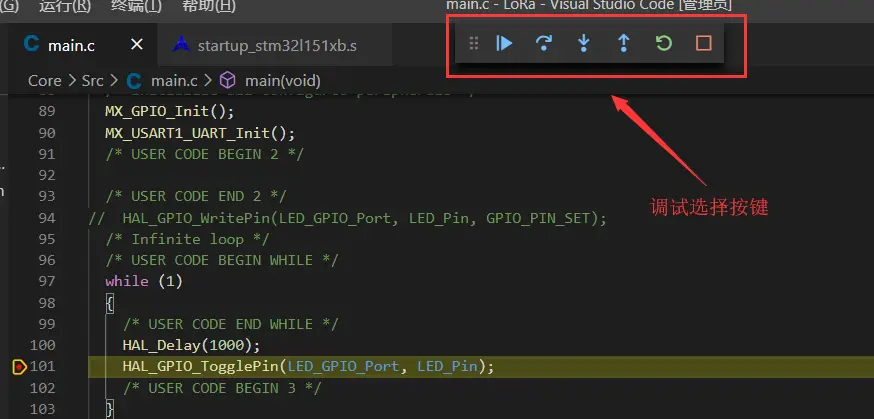

五、DEBUG调试
在配置完成以上的 launch.json调试参数后,点击窗口 运行 -> 启动调试(或者直接按 f5),就可以进入 debug模式了:
