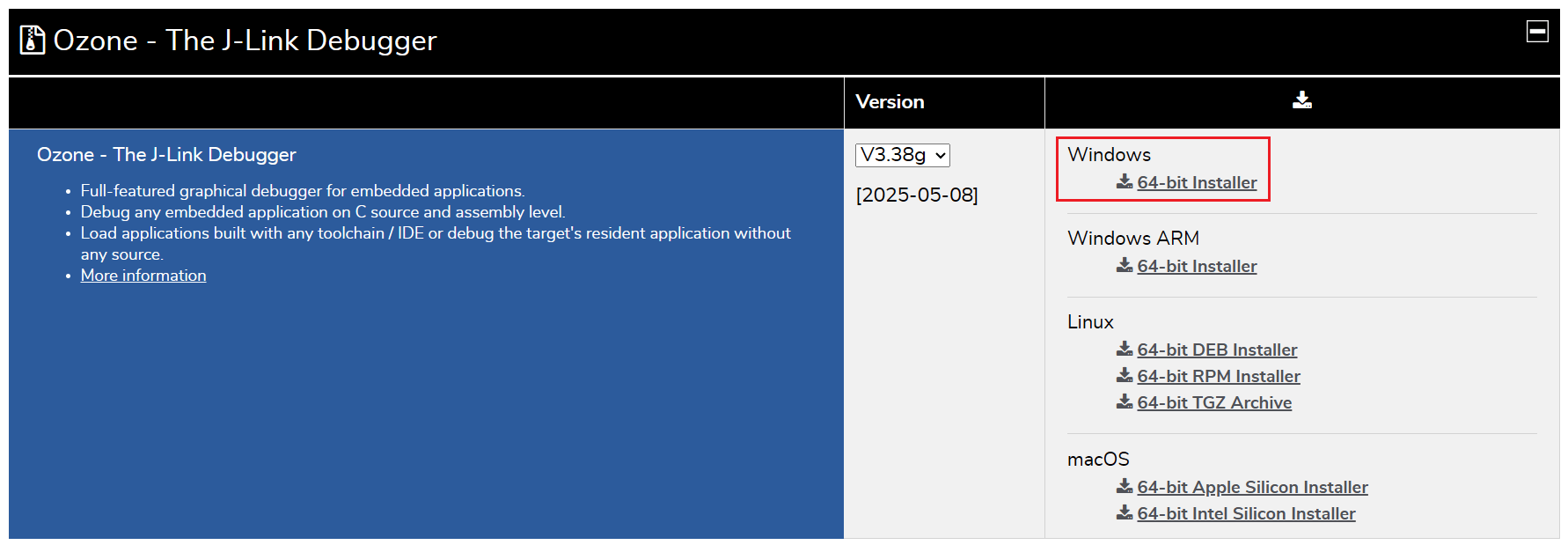

  5. 程序调试软件 ozone

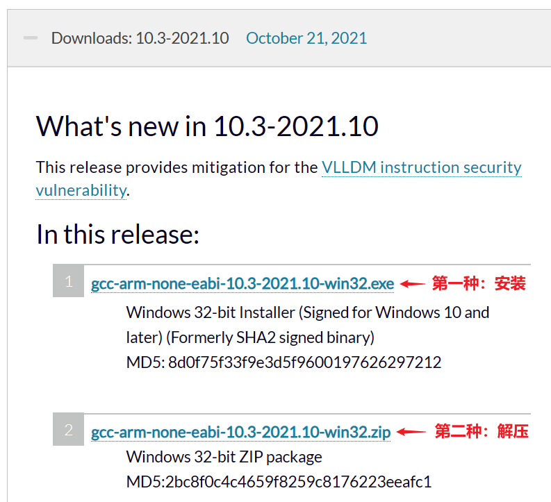

安装arm-none-eabi工具链
arm-none-eabi 10.3版本下载
安装或者下载zip文件解压,然后将里面bin文件夹的地址放到环境变量中。
该工具链有很多版本,最新的是14.2.rel1,但是体积大,编译慢点,推荐经典的10.3版本。
注意:10.3版本编译的时候可能会有.ld文件问题,需要将“(readonly)”替换成“()”即可。或者下载11以上的版本。

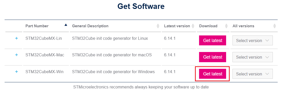

安装stm32cubemx
stm32cubemx下载
注册填写后下载安装

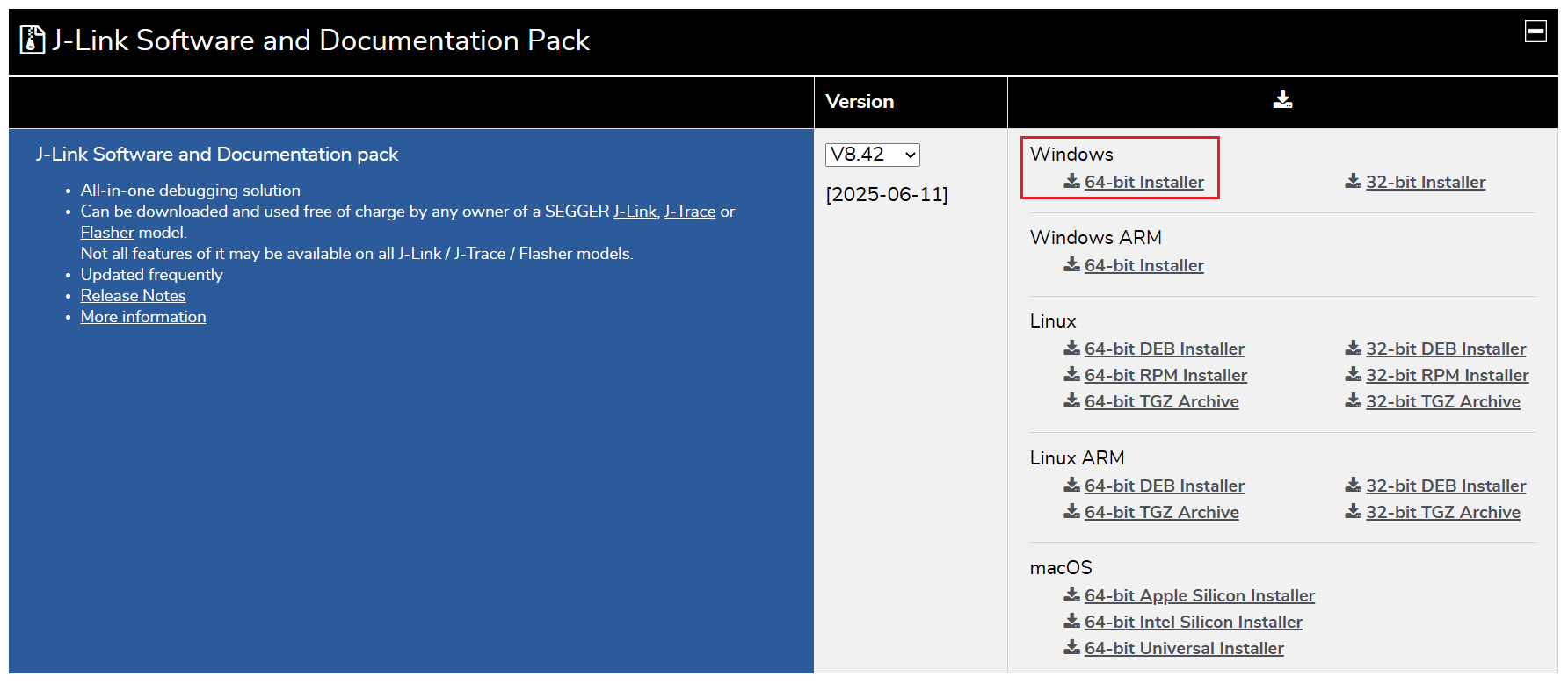

安装jlink系列软件包
jlink软件包下载

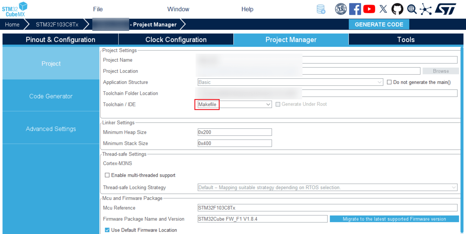

生成makefile工程
stm32cubemx软件中最后的工程生成方式选择makefile

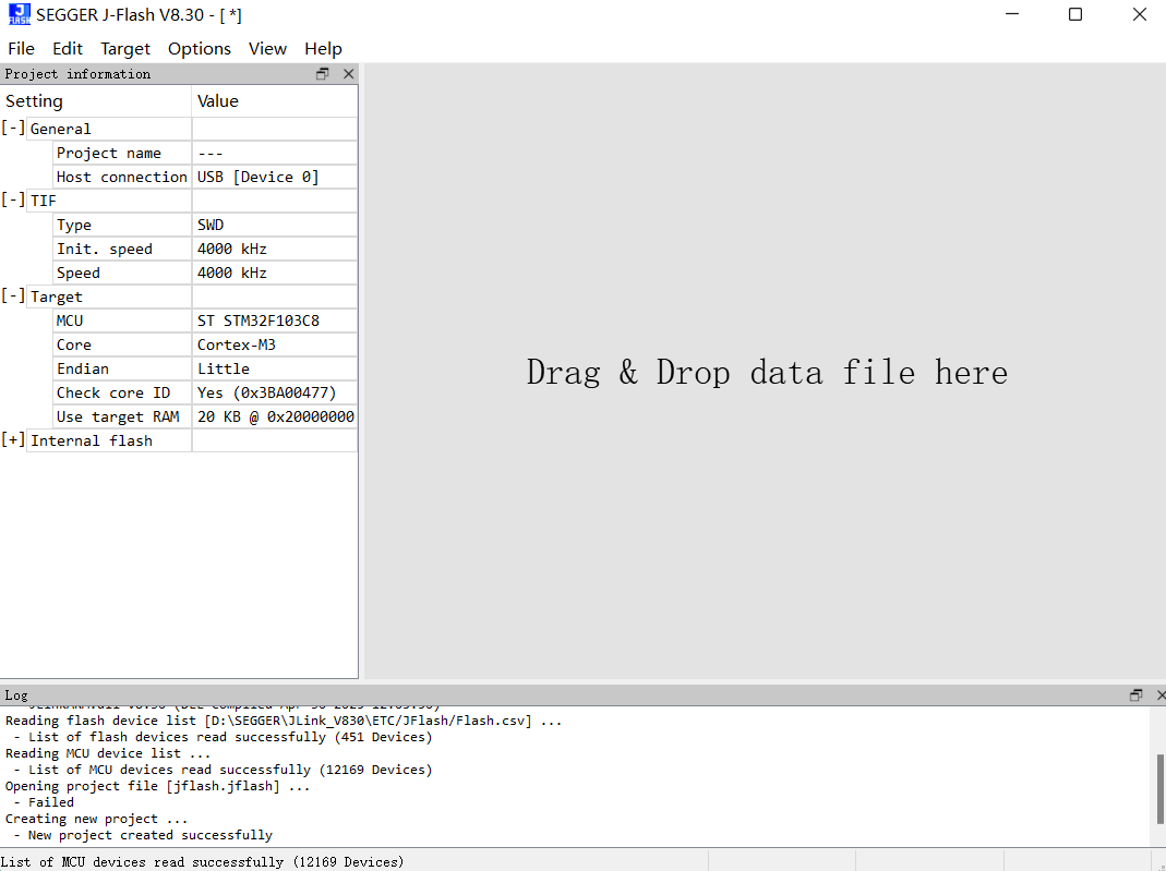

3.jlink-flash
'type': 'shell',
'label': 'jlink-flash',
'command': 'JFlash',
'args': [
'-openprj', 'jflash.jflash', // 注意这个文件需要准备好
'-open', '${workspaceFolder}/build/xxx.hex,0x8000000',  // 修改xxx为当前工程名
'-auto',
'-startapp',
'-exit'
'problemMatcher': [],

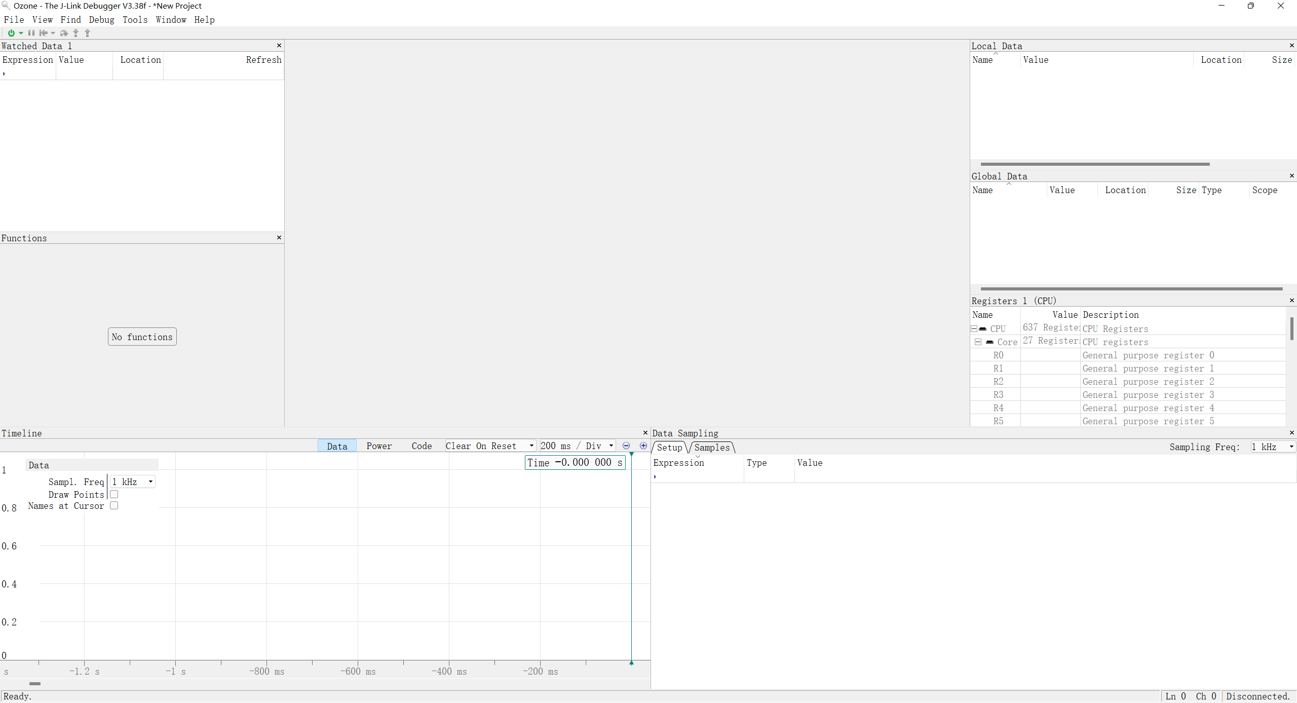

4.jlink-debug-ozone
            'type': 'shell',
            'label': 'jlink-debug-ozone',
            'command': 'ozone',
            'args': [
                '-project', '${workspaceFolder}/ozone.jdebug', // // 注意这个文件需要准备好
                '-device', 'stm32f103c8',  // 指定芯片
                '-programfile', '${workspaceFolder}/build/xxx.elf'  // 修改xxx为当前工程名

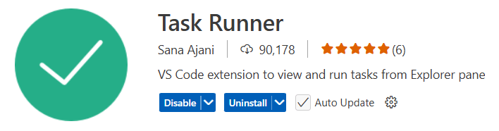

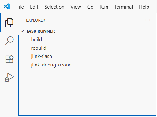

6.快捷方式
为了点击命令按钮方便,可以下载Task Runner插件
效果如下:

3.点击jlink-flash按钮完成下载(自动弹出jflash软件窗口,下载很快)
4. 点击jlink-debug-ozone按钮实现调试(自动弹出ozone软件窗口,每次build后都会提示文件更新,不用每次重新点击jlink-debug-ozone按钮,调试很方便)
