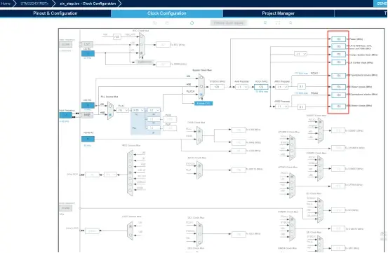

使用外部24MHz晶振
时钟频率配置成最快的170MHz

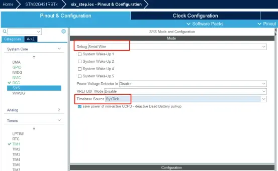

我是用的是jlink的SW模式,配置调试方式为SW

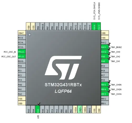

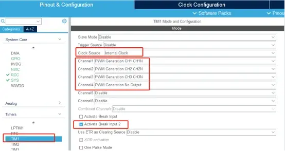

接下来是最重要的TIM1高级定时器的配置,高级定时器功能很强大,配置相对复杂,且需要针对对应的硬件去做配置。高级定时器主要用于产生6路互补的PWM来驱动MOS管,加入死区防止电源导通,使用刹车引脚。高级定时器1通道1、2、3用于产生6路互补的PWM,通道4用于后续的 ADC 电流采样。引脚配置与PWM极性请根据自己的硬件合理配置

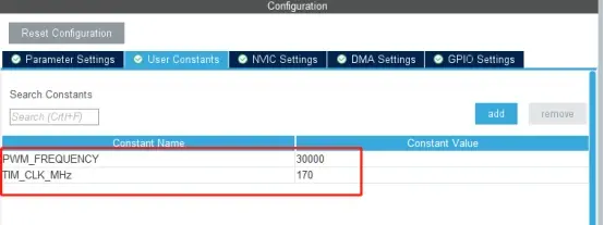

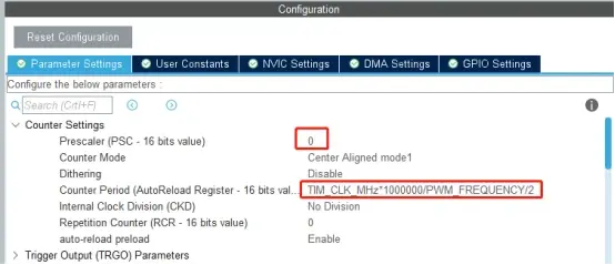

配置PWM频率
设置两个与PWM相关的宏定义,便于后续代码修改

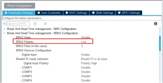

配置刹车引脚极性,根据实际硬件配置

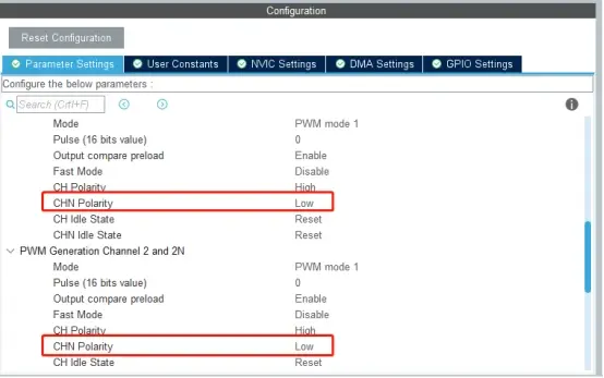

互补PWM极性配置,根据硬件选择,若上PMOS,下NMOS,极性相反 ,如果是上下桥都是NMOS,则需要将极性配置相同,否则上下桥MOS直接连通,电流很大会比较危险。

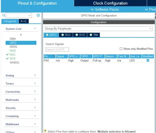

最后配置一个LED引脚,用于指示代码运行状态。
最终配置完成之后得硬件引脚分配如下。

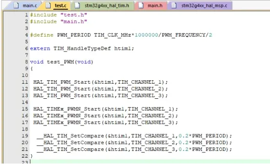

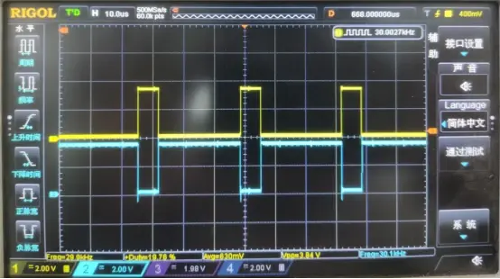

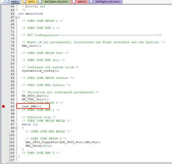

生成工程后,应首先对PWM模块进行测试,如果有示波器,先测PWM是否正常,死区时间是否正确。测试时,建议新建.c和.h的测试文件,将要测试的模块都在测试文件中实现,在主函数中调用需要测试的模块即可,这样可以避免后续频繁修改配置文件,导致代码丢失。
最终示波器测试,其中的一路互补PWM波形如下
