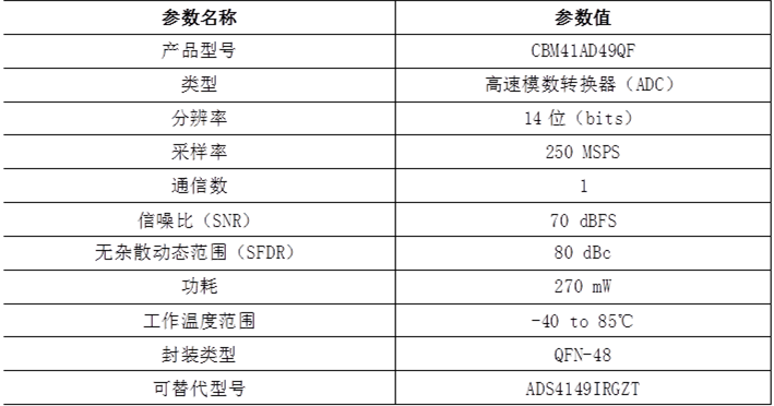

高频高动态性能是其最突出的优势。该产品在 250MHz 采样率下,当输入信号频率为 30MHz 时,信噪比(SNR)可达 70dBFS,无杂散动态范围(SFDR)高达 82dBFS;即使输入频率升至 170MHz,SNR 仍保持 69dBFS,SFDR 维持在 76dBFS 以上。这种优异的高频性能源于多级流水线架构与数字校正电路的协同设计,确保在宽频范围内有效抑制噪声和杂散信号,满足多载波通信和雷达弱信号检测需求。同时,14 位分辨率配合 - 0.99~+0.8LSB 的微分非线性(DNL)和 ±3.5LSB 典型值的积分非线性(INL),实现了无失码的精准量化。
超低功耗设计打破了 “高性能必高功耗” 的行业认知。CBM41AD49QF 采用 1.8V 单电源供电,在 LVDS 模式下模拟功耗仅 248.4~270mW,数字功耗 117~144mW,通过优化设计和降低电源电压,实现了总功耗较传统方案降低 30% 以上。更值得关注的是其灵活的功耗管理机制,休眠模式下功耗可降至 3.5~25mW,特别适合卫星等间歇工作场景的能源管理需求。这种功耗优势源于 CMOS 工艺优化与电路架构创新,在保持高性能的同时实现了能效比的跃升。
