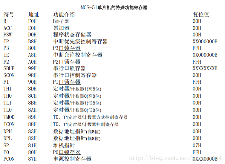

51单片机内部共有21个SFR,其布局如图:
  这里写图片描述
上面就是51系列单片机21个特殊功能的寄存器,我们可以根据是否可以位寻址把这些寄存器分成2类,这里先简单说一下什么是为寻址吧,从图中可以看出,每个SFR占1个字节,多数字节单元中的每一位又有专用的“位名称”。能位寻址是指能够对它的每一位都可以进行位操作,那么如何判断一个寄存器能不能位寻址呢?那就是如果寄存器的地址能被“8”整除的就能进行位操作,不能被“8”整除就不能,如P1地址为90H,10进制为144 144/8=18,能被整除,所以可以位操作。再如TMOD地址为89H, 10进制为137 137/8=17.125,不能被整除,所以不可以位操作。
-SP,DPH,DPL, PCON,TOMD,TH0 TL0,TH1,TL1,SBUF这10个寄存器是不能位寻址的,其他的都可以.

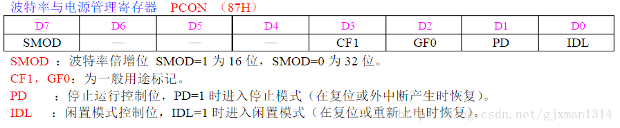

波特率与电源管理寄存器PCON
pcon

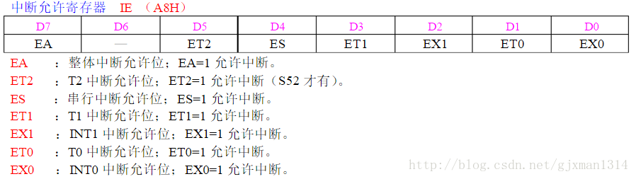

中断允许寄存器IE
IE

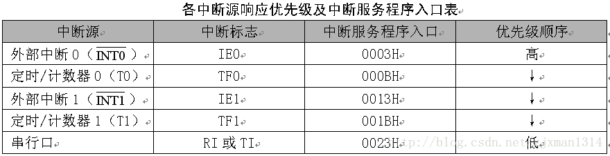

中断优先级寄存器IP
IP
这里写图片描述

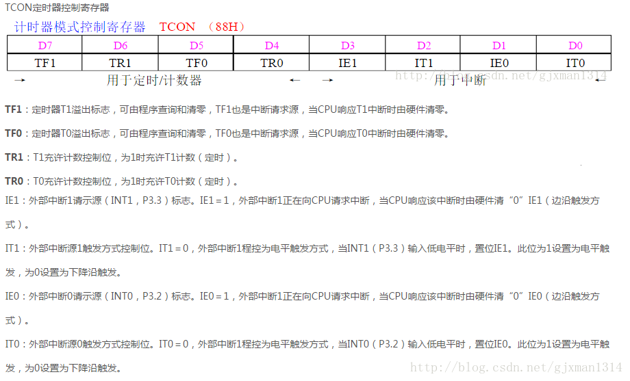

定时计数器控制寄存器TCON
tcon

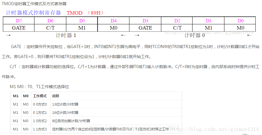

定时器工作模式寄存器TMOD
tmod

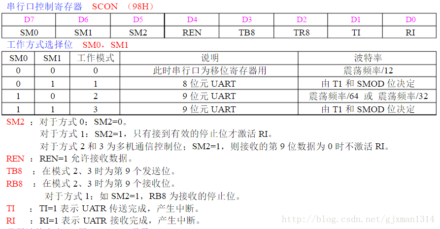

串口控制寄存器SCON
scon
