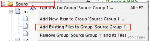

1.首先,需要添加两份驱动文件到新建的工程中来,再插入到新建的工程中来
将其复制到新建文件的同一目录下,在进行添加

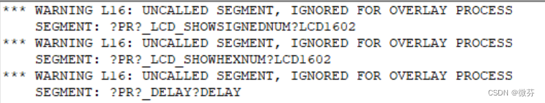

在编译时,会发现有警告出现,可以在魔法棒里更改设置如下

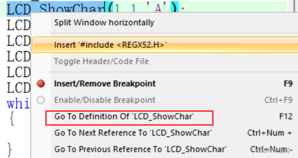

注,为了方便查看可以点击Go To Definition Of......,主要是查看它的格式
但是这里由于代码可能某些地方有误,所以不能打开
