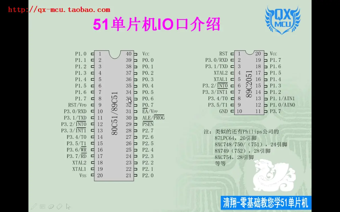

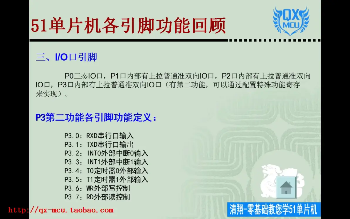

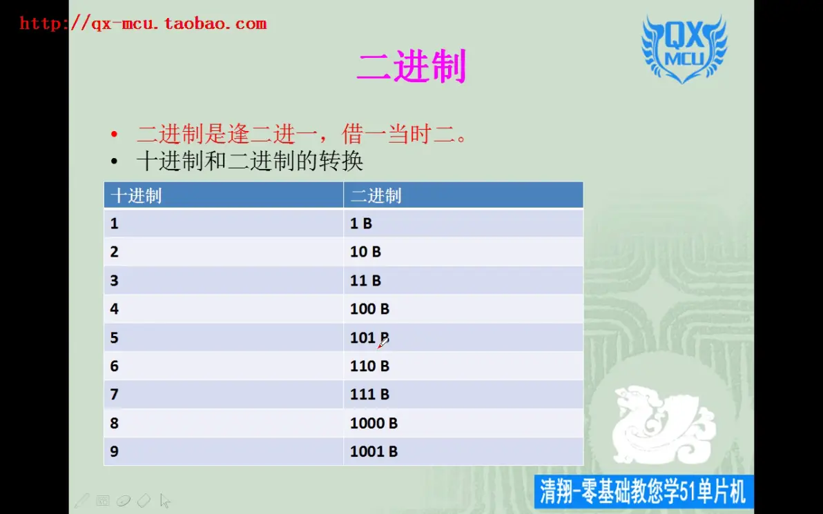

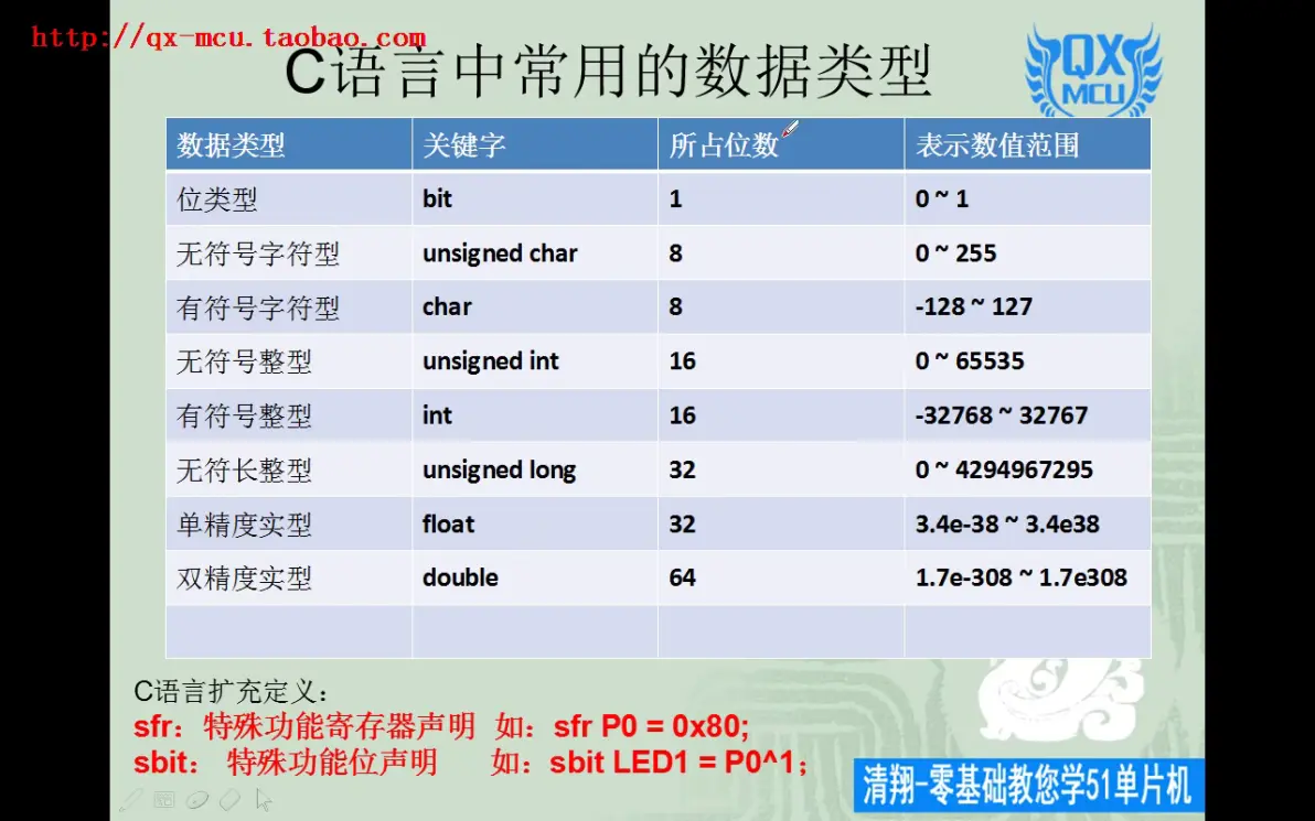

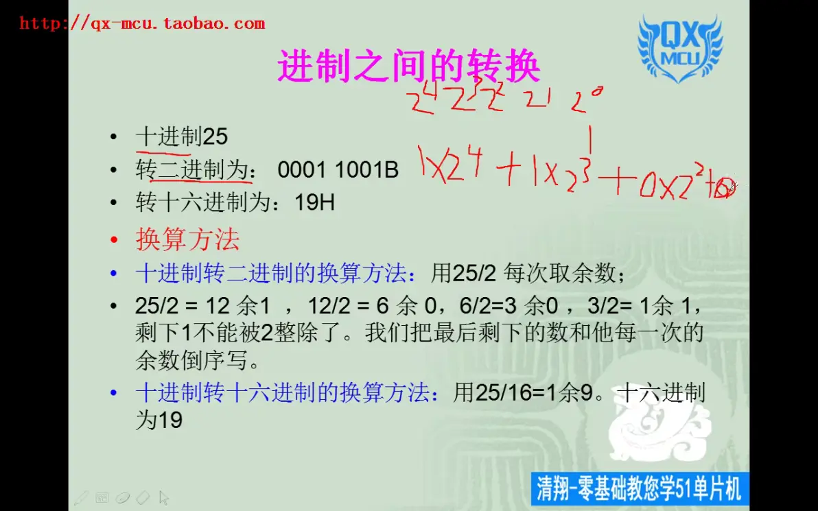

1byte=8bit
三,51单片机最小系统
连接线的作用就是将单片机电压和电脑电压匹配
四,点亮一个LED灯
#include
sbit LED1 =P2^0;(位声明,具体是P1^0还是P2^0,要看开发板原理图LED模块部分)
void main()

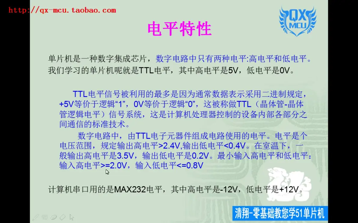

LED1 = 0;(低电平,LED具有单向导电性,当LED 的正端接了高电位,负端连接了低电位,且正负端电位差超过1.8V以上时,LED就会亮起来。)

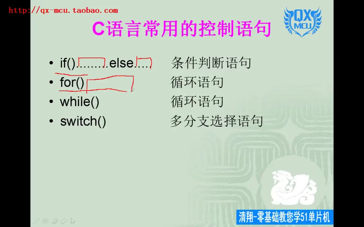

while用法
while(条件)
语句组;
当没有花括号时,例
while(n<100)
y=y+n;
此时一直循环,一直判断求和,只执行这两语句,无法跳出循环,可用ctrl+break跳出循环
五,花样流水灯
for循环
for(循环变量赋初值; 循环条件; 循环变量增值)
语句
循环变量初始值
for(; 循环条件; 循环变量增值)
语句
执行过程:
  1. 求解表达式1。
  2. 求解表达式2。若其值为真,则执行 for 语句中指定的内嵌语句,然后执行第3步;若表达式2值为假,则结束循环,转到第5步。
  3. 求解表达式3。
  4. 转回上面第2步继续执行。
  5. 循环结束,执行 for 语句下面的语句。
从这个执行过程中可以看出,“表达式1”只执行一次,循环是在“表达式2”“表达式3”和“内嵌语句”之间进行的。http://c.biancheng.net/view/172.html

11111111
11111110⬅(左移1位)
11111100⬅(左移2位)
理解:最低位补0,最高位移出去,推进0

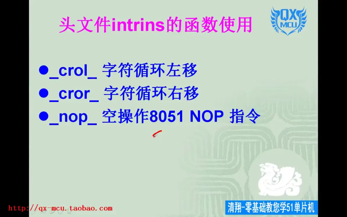

例:_crol_
11111110←
11111101←(左移1位)
11111011←(左移2位)
注意:0在一群1里面循环
例:
temp = _crol_(temp,1)/*将temp左移一位*/
注:以上要将其转化为16进制,前加0x

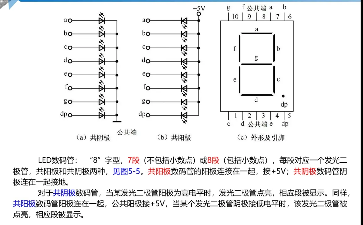

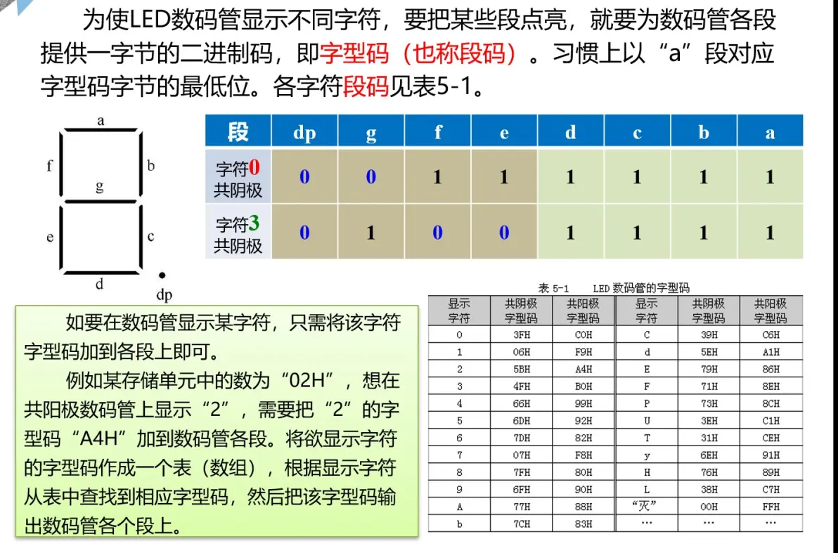

六,数码管静态显示
LED点阵考试不要求,暂时不学

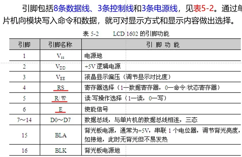

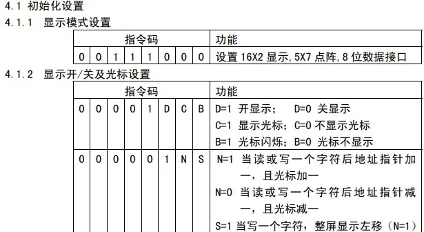

七,LCD1602

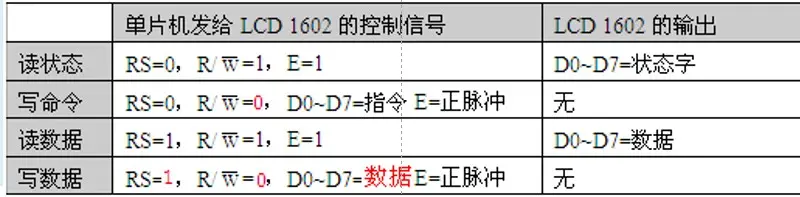

RS:发送数据(显示数据)或命令(实现我们想要的状态)到液晶。H(高电平):数据;L(低电平):命令。(具体看手册)
R/W:读取液晶内部数据或状态。
注:液晶本身内部有RAM,我们发送的数据和命令,液晶需要先保存到缓存里,再写到内部寄存器或RAM,这个过程需要一定时间,故读写状态之前要判断液晶忙不忙。
EN或(E):即enable,意为使能,指的是激活该管脚,电源芯片才会有输出。高电平(1)时读取信息,负跳变时执行指令。
http://c.biancheng.net/cpp/html/1929.html
显示一个字符的操作过程:读状态➡写命令➡写数据➡自动显示
让液晶显示字符,首先对其进行初始化设置:对有、无光标、光标移动方向、光标是否闪烁及字符移动方向等进行设置。而对LCD1602的初始化、读、写光标设置、显示数据的指针设置等,都是单片机向LCD1602写入命令字来实现。命令字见下表。

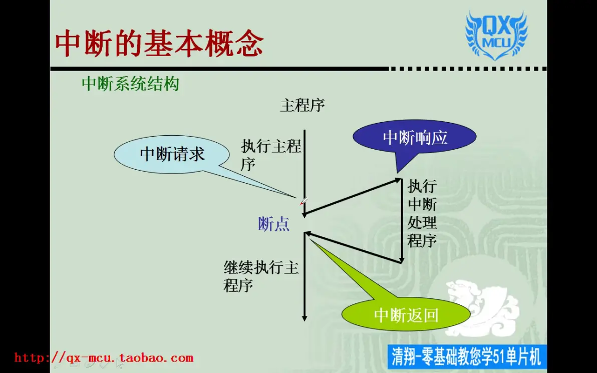

八,中断系统
进入单片机查看更多内容>>
