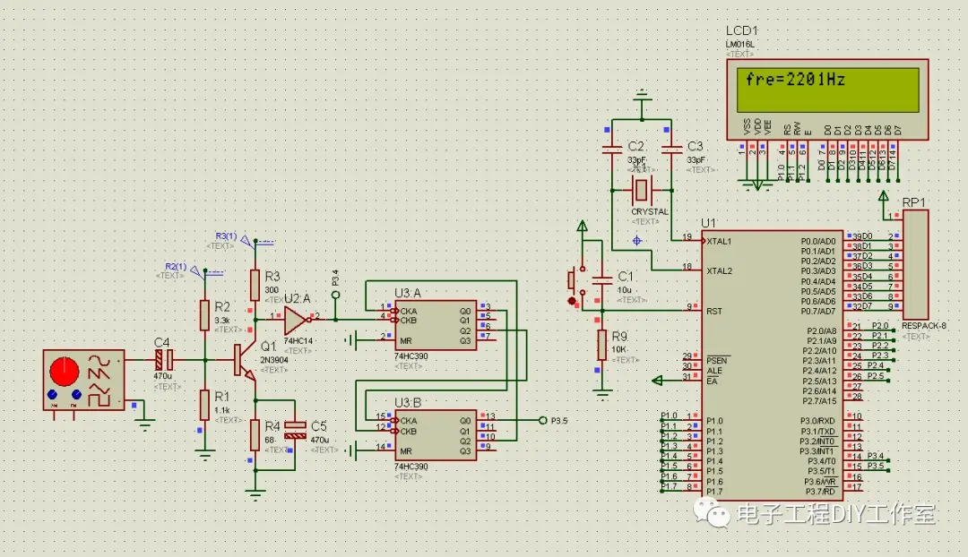

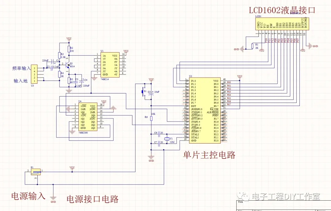

根据以上设计需要,系统拟采用以下技术方案,系统的结构框图如下图所示。

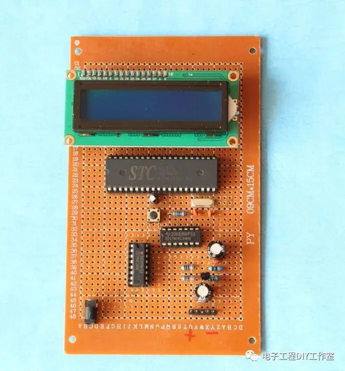

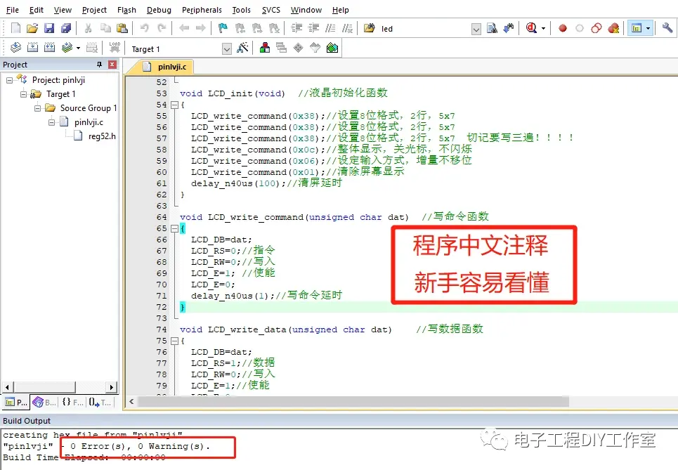

系统由单片机STC89C52、液晶显示模块LCD1602、放大模块、整形模块、分频模块所组成。系统能完成以下功能。用户通过信号源输入周期性信号,输入的频率信号通过三极管电路进行放大和施密特触发器进行整变成单片机可以识别的方波、同时整形后的方波通过分频电路进行分频,当频率在200KHZ以下的时候单片机直接计算分频前的信号,计算1s钟采集到多少个脉冲,脉冲个数即信号的频率,当频率超过200KHZ,单片机计算1S钟内分频后的信号一共采集到多少个脉冲,把脉冲个数乘以100即为频率值。
拟解决的关键问题:

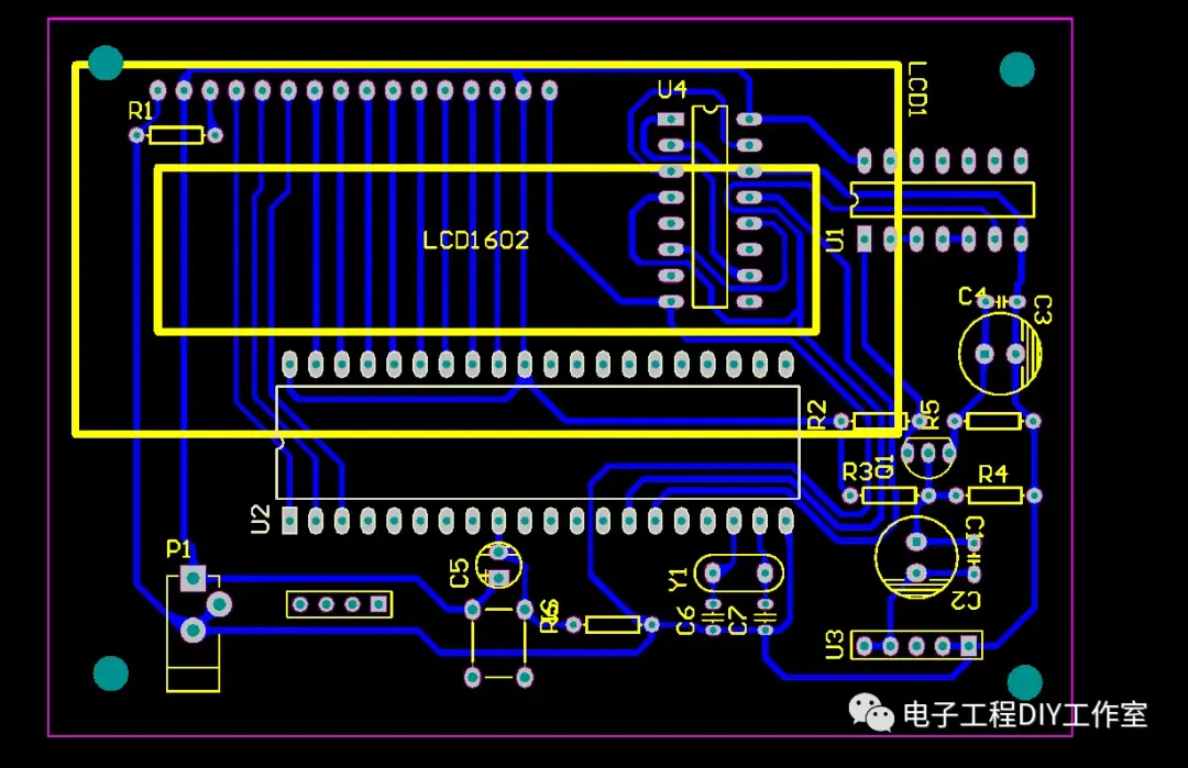

1、完成LCD显示电路的设计,实现具体的控制、提示信息的显示;
2、完成放大整形电路的设计,使其能够对信号进行信号调理。

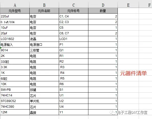

本系统设计制作一个基于单片机的频率计。能实现以下几种功能:
(1)能够对1HZ对10MHZ正弦波、三角波、方波信号等周期信号的频率进行测量
(2)系统能够把测量信号的频率和周期显示在液晶屏幕上。
