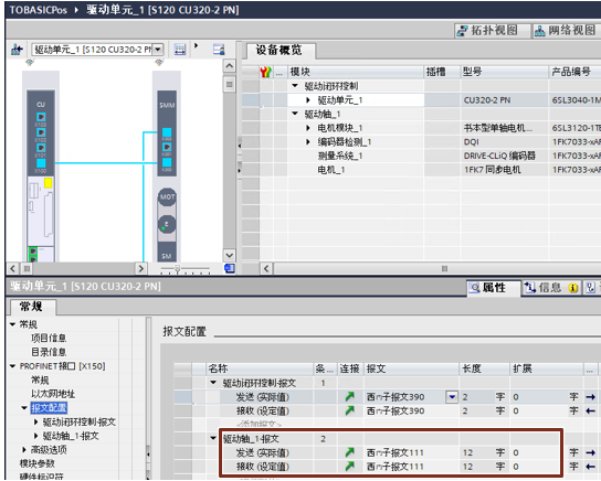

通过工艺对象的方式进行驱动的基本定位器功能,驱动工艺对象的使用说明如下。

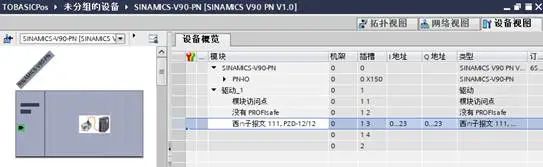

(1)   新建博途项目,添加1500PLC,组态与驱动的网络连接
(2)   配置驱动的通信报文为111
示例1. V90 PN的设置
示例2. S120的设置

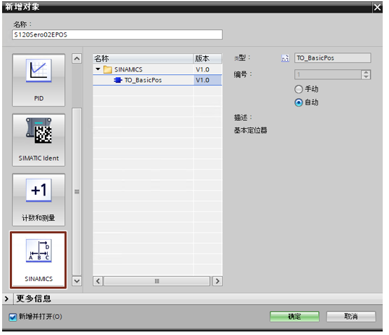

(3)   双击“工艺对象”中的“新增对象”,在弹出的画面中选择“SINAMICS”

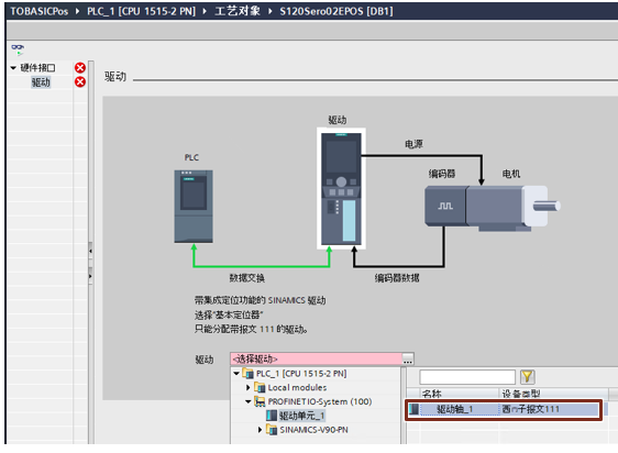

(4)   为工艺对象配置驱动,本示例选择S120中的驱动轴_1

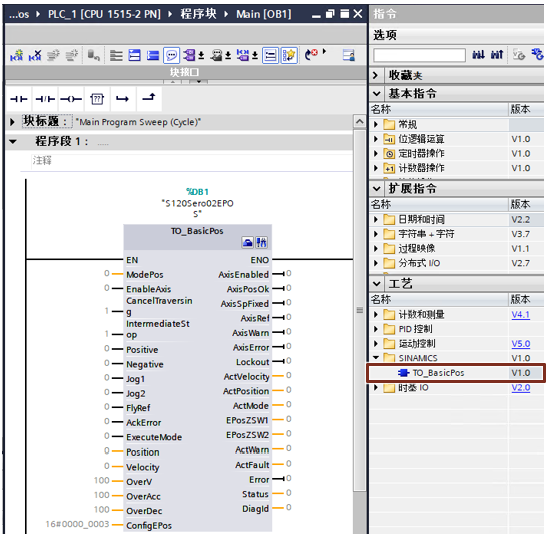

(5)   在程序块中调用“TO_BasicPos”命令来实现驱动的基本定位功能控制

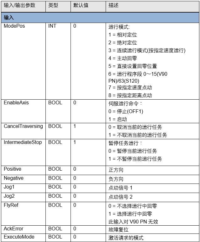

二、TO_BasicPos功能块介绍

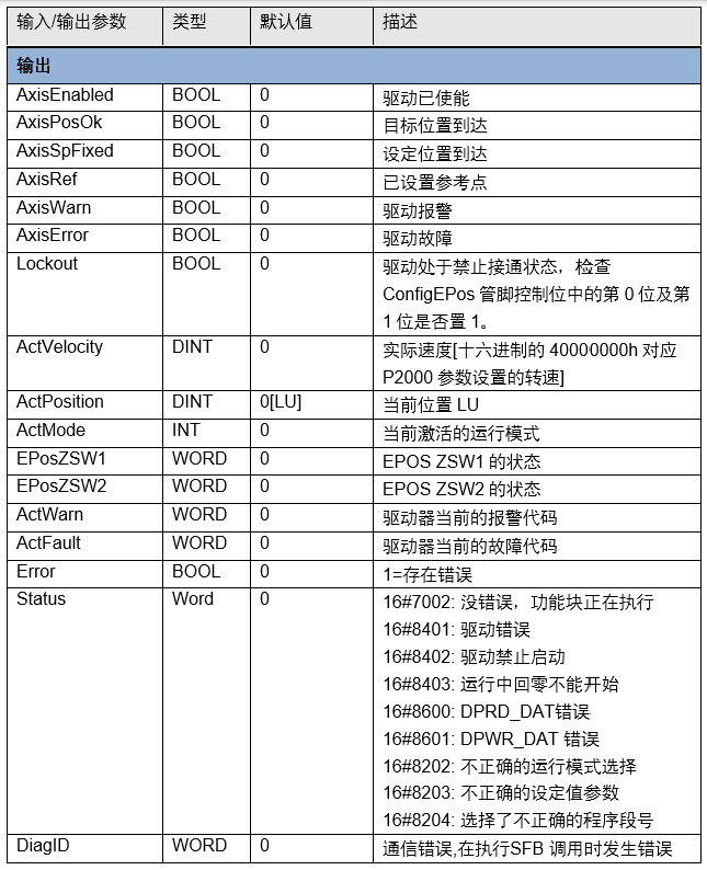

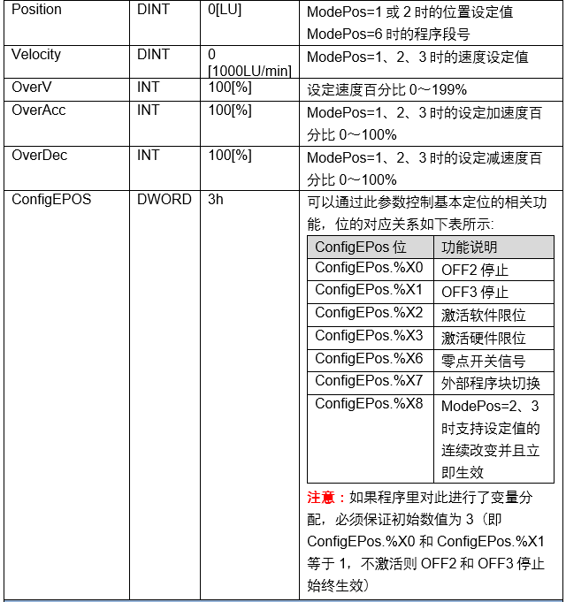

TO_BasicPos功能块输入/输出参数说明见表2-1。
表2-1 TO_BasicPos功能块输入/输出参数说明

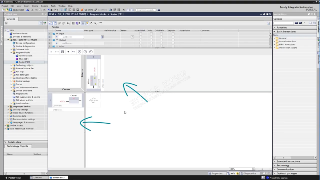

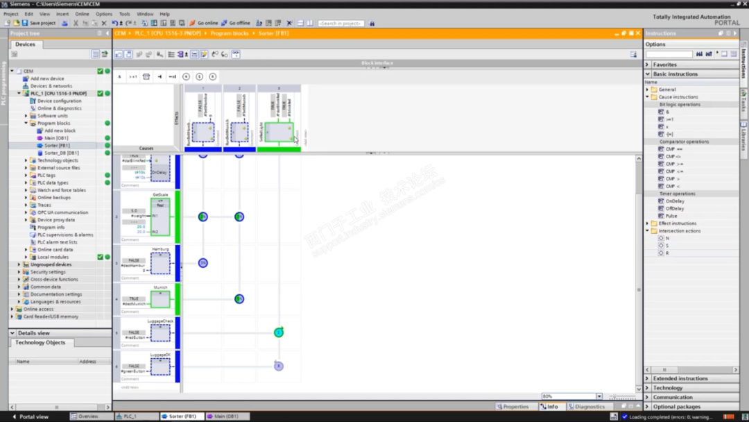

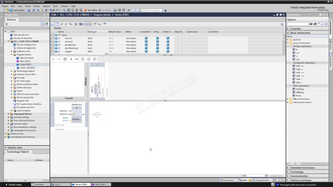

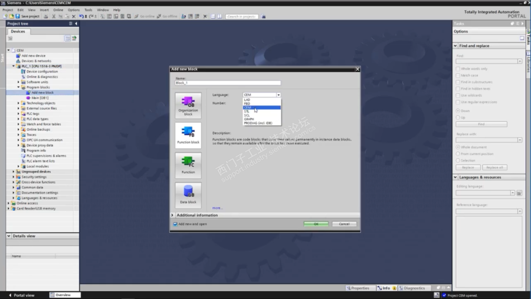

(1)新添加两个编辑器CFC和CME用于以图形化配置的方式设计控制程序。S7-1500支持CFC和CME编辑器,S7-1200支持CME编辑器。图形化的配置界面,可以使机器设备之间的逻辑关系简单明了,一目了然。这对于从事于过程控制的同学们是一个福音。CEM意为因果矩阵,连接不同的因,对应不同的果。使用一个矩阵,开发人员可以根据因果关系的原则配置模块之间的依赖关系。下面一起来看看CEM的基本风格和界面。
CEM集成在FB选项中
竖对应着causes,横对应着effects
编程指令是FBD指令,有基本的与或非,比较指令,还有延时指令。

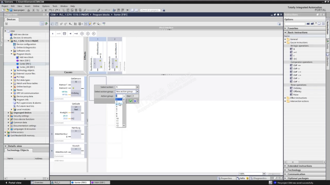

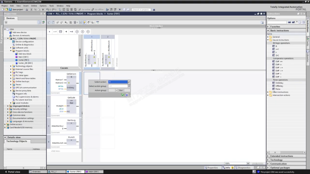

动作类似于Graph,有N S R。

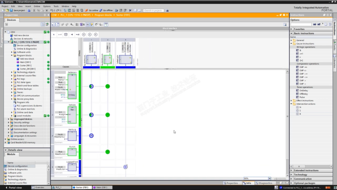

选择几个cause,会影响effect
123cause影响effect1 ; 124cause影响effect2。
实际监控中效果,124cause满足条件,影响effect2输出。
动作为S R的效果
