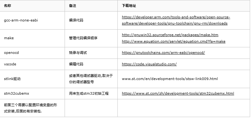

需要的东西
需要的软件:
VSCode插件
| 名称 | 备注 |
| C/C++ | 编译代码 |
| Cortex-Debug | 配合OpenOCD调试与烧录 |
需要的硬件:
STM32开发板 STLINK(或其他usb转jtag工具)
