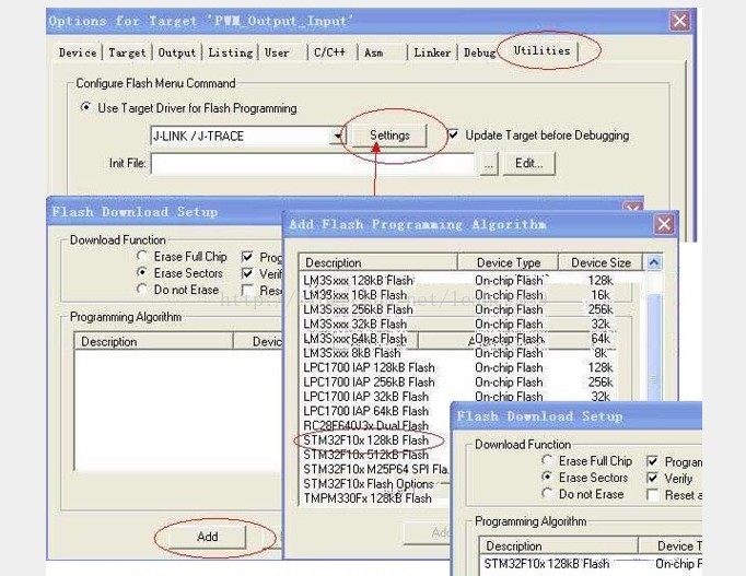

Error:Flash Download Failed-'Cortex-M3'出现一般有两种情况:
1.SWD模式下,Debug菜单中,Reset菜单选项(Autodetect/HWreset/sysresetReq/Vectreset)默认是AutoDetect,改成SysResetReq即可。
2.Jtag模式下,主要是芯片大小选错。Flash->Configure Falsh Tools配置窗口,切换到“Utilities'页,按“Setting'按钮进入“Flash download setup'配置窗口,在“Flash download setup'配置窗口点击“Add”按钮,在“Add Flash Programming Algorlthm'窗口,根据你实际使用的芯片选择,若是STM32F103VBT6,应先择'STM32F10X 128kB Flash'。
