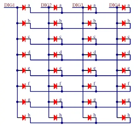

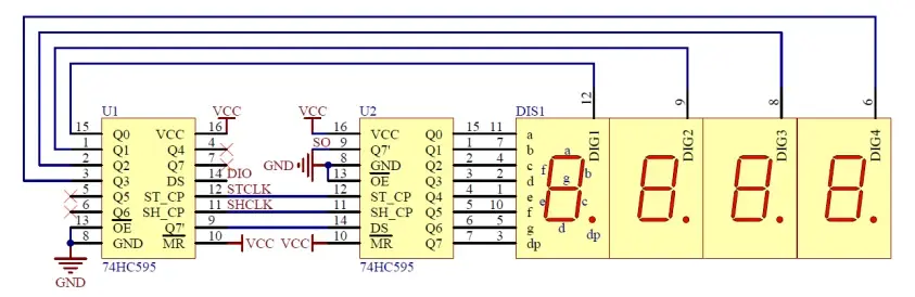

(一)原理图
74HC595驱动4位数码管原理图
4位共阳极数码管内部原理图

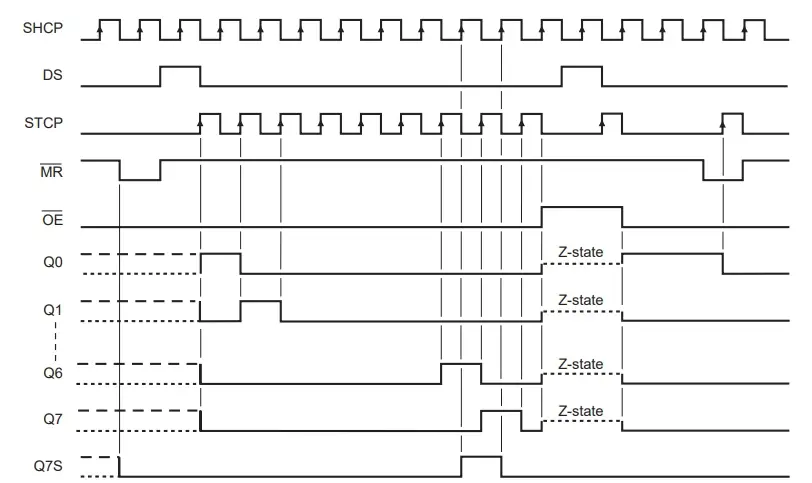

(二)74HC595时序图
595时序图

    //循环8次,发送1个字节。
    //1.准备数据
    //2.发送数据
    //3.字节左移一个位
    for (i = 0; i < 8; i++)
        DS = (byte & 0x80) ? 1 : 0;  // 准备数据,如果最高位是1,设置DS为1,否则为0
        SHCP = 0;
        SHCP = 1;                       //先等0,后等1,595接收到上升沿之后,会自动读DS口的数据
        byte <<= 1;                     //左移1位,继续准备数据
 * @description: LOCK STORAGE DATA
 * @return {*}
void HC595_CS()
    STCP = 0;
    STCP = 1;       //先等0,后等1,595接收到上升沿之后,会自动将移位寄存器数据锁存到锁存器中并输出

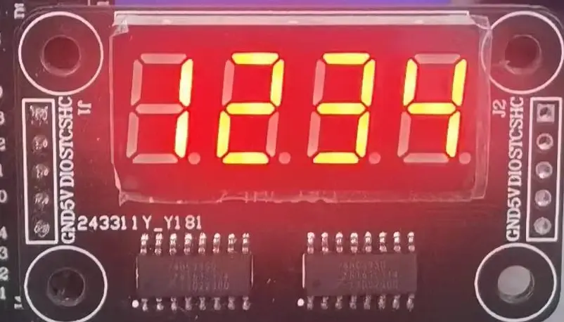

(四)实验结果
实验结果
